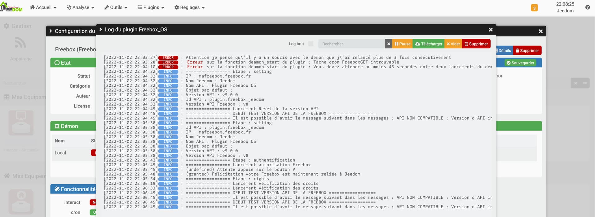

Je viens de faire la mise à jours du plugin :
Version : 2022-11-02 01:11:09 en stable
Et le lancement du deamon tombe
Ca parle à quelqu’un ? Il faut refaire un appairage ?
Merci d’avance pour vos retours

Cela parle à la fonction recherche de la communauté.
il faut aller dans la page appairage spécifique de la DELTA est supprimé le Cron global et le remettre
Pour info la modification n’a pas touché cette partie comme l’indique le changelog

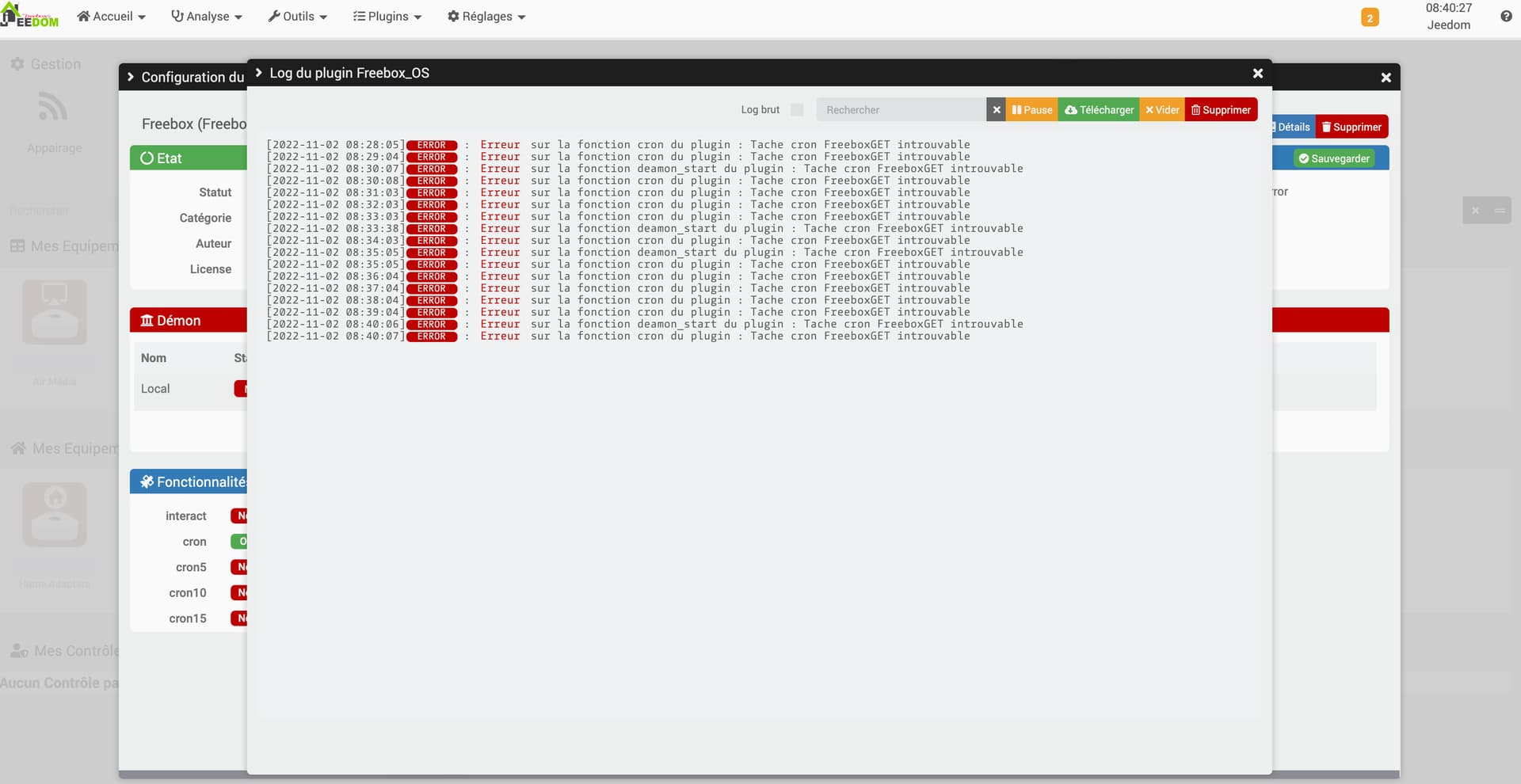

Merci pour ton retour,
J’ai en effet peut etre faire plusieurs MAJ d’un coup ^^
Par contre tu peux me dire exactement où est cet écran ?
J’ai essayé dans la configuration et cela ne fonctionne pas.
Regarde dans la doc
C’est dans la partie appairage
Difficile de l envoyer depuis le téléphone
Petit retour pour dire que finalement malgré la documentation je n’ai pas réussi à refaire fonctionner le plugin. J’ai même retenté un appairage de zéro avec un reset config, suppression des droits et tout recommencer, impossible, il arrivait à créer l’entrée des droits mais me disait systématiquement qu’ils étaient NOK alors que j’avais activé toutes les cases.
J’ai fini par supprimer completement le plugin, et le réinstaller, ca a bien fonctionné mais j’ai du refaire mes mappins et scénarios dans Jeedom, pas ouf du coup mais soulagé de le revoir fonctionné
