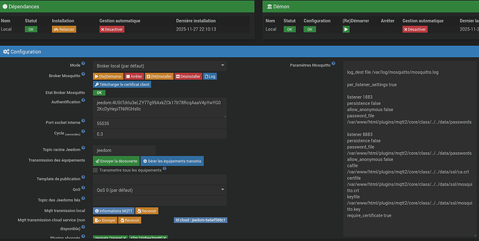

voilà l’état de mon plugin:
lorsque je relance le démon il reste OK pendant quelque secondes puis rebascule à KO.
ce qui me parait anormal:
il semble avoir conservé la config de ma Smart, avec la clef Combee II
et je n’arrive pas à le changer malgrè ce qui me semble un paramétrage du plugin qui me semble OK
le plugin MQTT semble OK:
j’envisage de rebrancher la clef Conbee II sur la luna et peut être la rebrancher sur le plugin Deconz (qui est inactif pour le moment)
je ne sais pas trop comment m’en sortir!
mais ce qui est déjà positif c’est que j’ai récupéré mes dispositifs même si je ne suis pas capable de les lire! :wink:

Vous avez bien compris que vous devez refaire tous les appairages en changeant de clé ?
Perso, voilà ce que je ferais chez moi.
  1. arreter le demon jeezigbee
  2. faire un backup du fichier configuration.yaml (copier le et ajouter back dans le nom) et le sauver sur votre ordinateur personnel.
    Le demon demarre et stop aussitôt - #6 par DanielJ
  3. effacer le fichier configuration.yaml ou modifier son nom, pour que zigbee2mqtt n’y ai plus accès.
  4. Configurez sur le bon type de contrôleur et le bon port dans jeezigbee et sauvegarder
  5. lancer le demon.
  6. si NOK donner les nouveaux log

Dans ce là, il faut rester sur le même controleur que la smart.et ne pas utiliser celui de la luna.
Si je résume :
  • Box1 : Smart, Jeedom 4.2 + Conbee2 + plugin-deconz
  • Box2 : Luna, Jeedom 4.5 + plugin-z2m (Jeezigbee)
  • Restauration sur la Luna de la sauvegarde de la Smart.
Dans ce cas il faut effectuer une
Voir : [Présentation] akenad - #16 par akenad
akenad :slight_smile:
OK je vais peut être faire ça dans un 1° temps, puis essayer de basculer sur le contrôleur de la Smart?
encore faudrait il que je sois capable d’inhiber le contrôleur de la Luna de manière propre dans JeeZigbee!

Configuration Jeezigbee :
Sélectionner
-Port du contrôleur : /dev/serial/by-id/usb-dresden_elektronik_ingenieurtechnik_GmbH_ConBee_II
-Type de contrôleur : Deconz/Conbee
Sauvegarder.
Relancer l’installation des dépendances.
Redémarrer le Démon.
