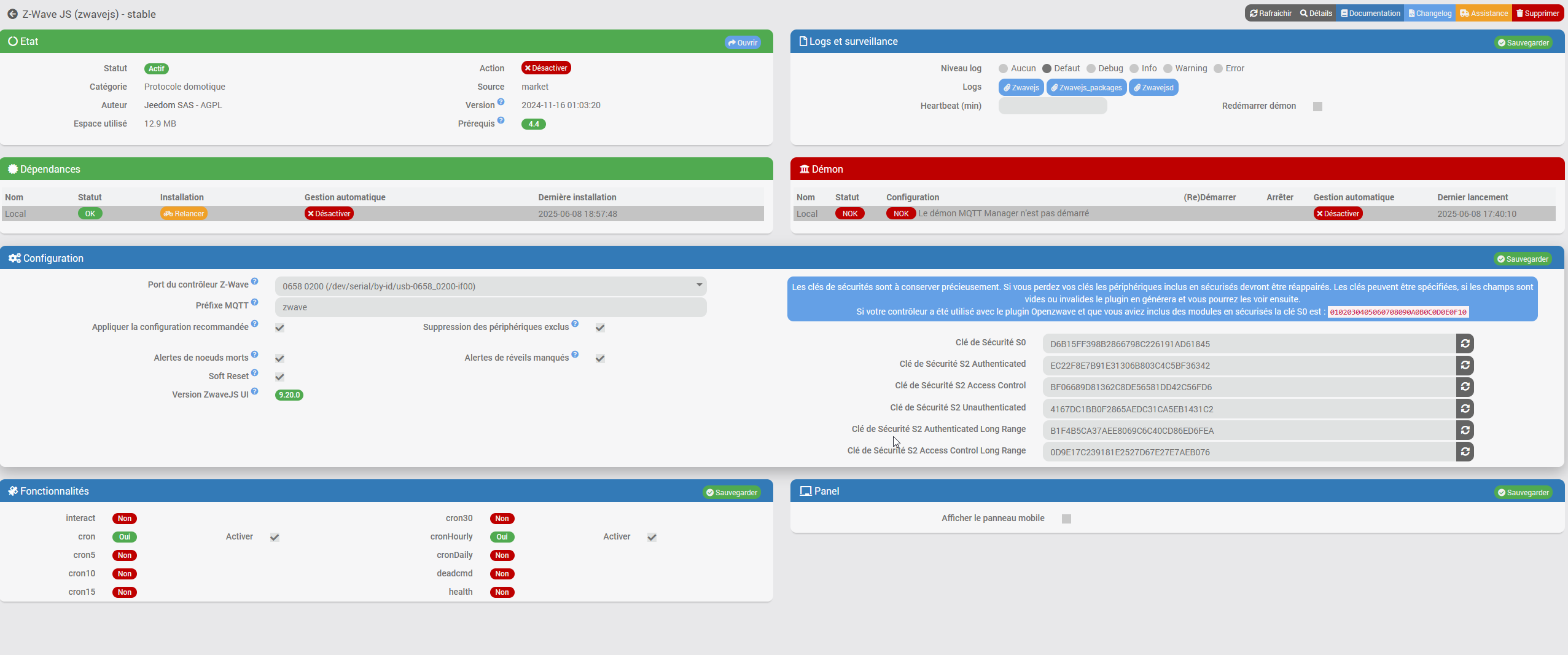

Pour moi tu n’as pas résolu le problème qui est du côté mqtt manager. Effacer le plugin ne sert à rien.
Non cela ne fonctionne pas.
Je sais que le pi 3B+ est limite. Je viens de recevoir un Pi5, me disant qu’à réinvestir, autant prendre le dernier modèle. Comble de la malchance, le Pi 5 doit être en deb 12, qui n’est pas vraiment compatible avec Jeedom. Je n’ai pas imaginé un instant que Jeedom imposerai un PI4 maxi . Donc je reste encore un peu en 3B+ et quand ça marchera proprement , j’envisagerai de passer avec le PI5 ensuivant le post de @DanielJ . Son tuto est vraiment bien détaillé pour faire fonctionner un PI5.
Je viens de supprimer MQTT MANAGER. Le daemon de ZWAVE-JS vient de sauter.
Je ne sais plus quoi te transmettre comme info.
Peux tu juste de me demander une seule chose à la fois stp ?
Y’a une erreur bien visible sur le log de Zwavejsd : MODULE NOT FOUND

Arrête en 1er lieu de supprimer les plugins. Cela ne sert à rien sauf à complexifier. Le problème était sur mqtt manager et maintenant il faut gérer un problème avec zwavejs.
Pour zwavejs c’est normal qu’il manque des modules. La compilation ne s’est pas bien passé par manque de mémoire.
Il faut suivre le lien que je t’ai donné.
Tu rebootes bien juste avant de lancer les dépendances de zwavejs.
Avant reboot de jeedom puis ré-installatiopn des dépendances, que dois je faire de MQTTmanager (le dameon ne se lance pas) ? le laisser avec le dameon NOK, désactiver le pluggin, supprimer le pluggin ?
J’ai laissé MQTT manager sans le desactiver. J’ai fait la modification indiquée sur le post. J’ai vérifié après reboot que cette modification était toujours présente. J’ai relancé les dépendances qui ont demandé moins de temps. Hélas je ne peux pas lancer le daemon car il n’y a même pas le bouton :

ode ici
Conclusions, ça ne marche . Je ne vais pas abuser de ton temps et te remercie d’avoir eu la patience pour moi. Je pense que le PI3 B+ est trop faible pour une config qui est déjà conséquente J’ai donc commandé un PI 4 - 4 Go avec ventilo qui arrive dans 48 h.
A suivre dans quelques jours. ![]()
Si c’est OK pour zwavejs maintenant.
Il faut maintenant lancer les dépendances de mqtt manager et lancer son démon (c’est pour ça que tu ne peux pas lancer zwavejs : mqtt manager n’est pas démarré).
Il faudra les logs de mqtt manager (tu connais la musique).
Bon, eh bien, je n’avais pas compris que ZWAVE-JS avait besoin de MQTT-manager pour fonctionner. Tant pis pour l’instant, j’ai relancé mon ancien PI avec son MSATA. En 10 min tout est de nouveau fonctionnel.
J’attends le PI4 et je retente une nouvelle installation , fort de tes précieuses informations.
Cela doit être dans la doc et divers posts qui parlent du plugin.
