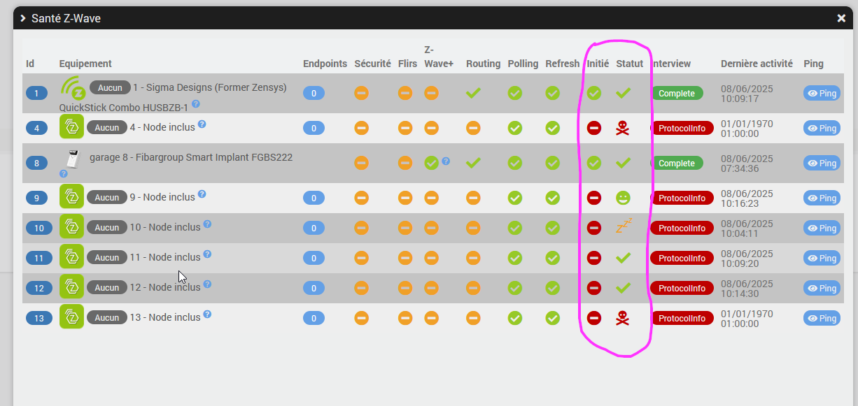

Je me suis attelé à migrer en Debian 11 et à refaire une installation Jeedom propre sur un nouveau PI 3B+ . La version actuelle est 4.4.19 et la sauvegarde a fonctionné après avoir désactivé OPENZWAVE.

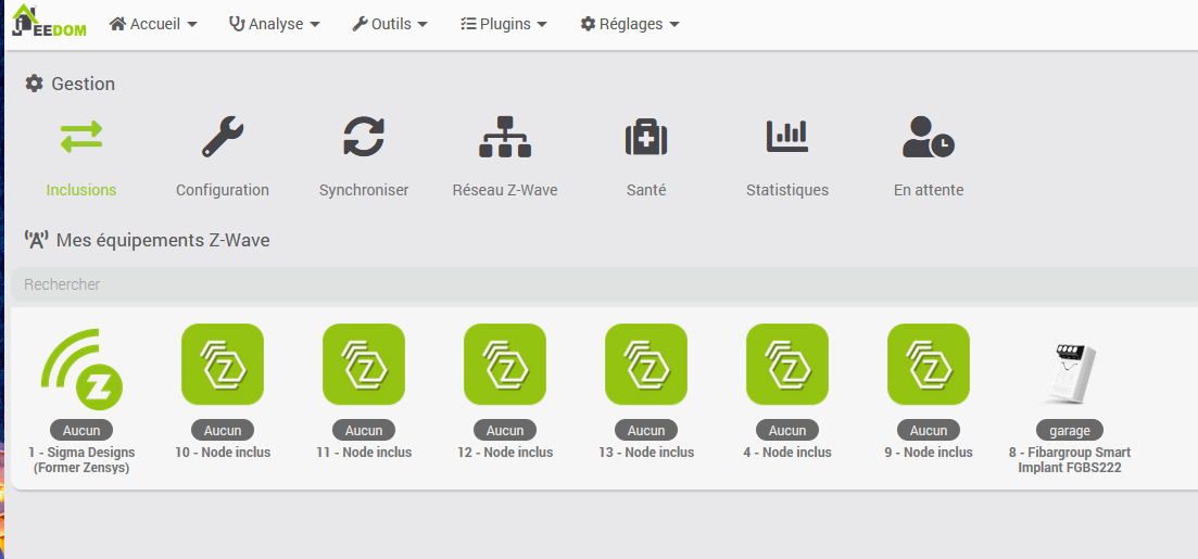

Après toute une nuit les équipements semblent être remontés après avoir lancé la synchro.
Un module FIBARO a été initialisé alors qu’il y en a deux
  • Que faut il faire pour qu’ils s’initialisent ?
  • Comment repérer l’autre module FIBARO SGBS 222 ?
  • Les autres équipements ne comportent aucun indice pour savoir les reconnaitre. Comment faites-vous pour les différencier ?

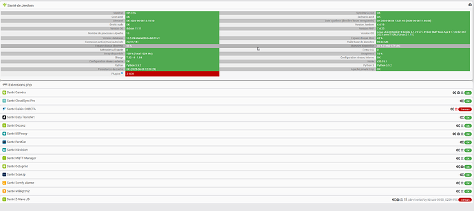

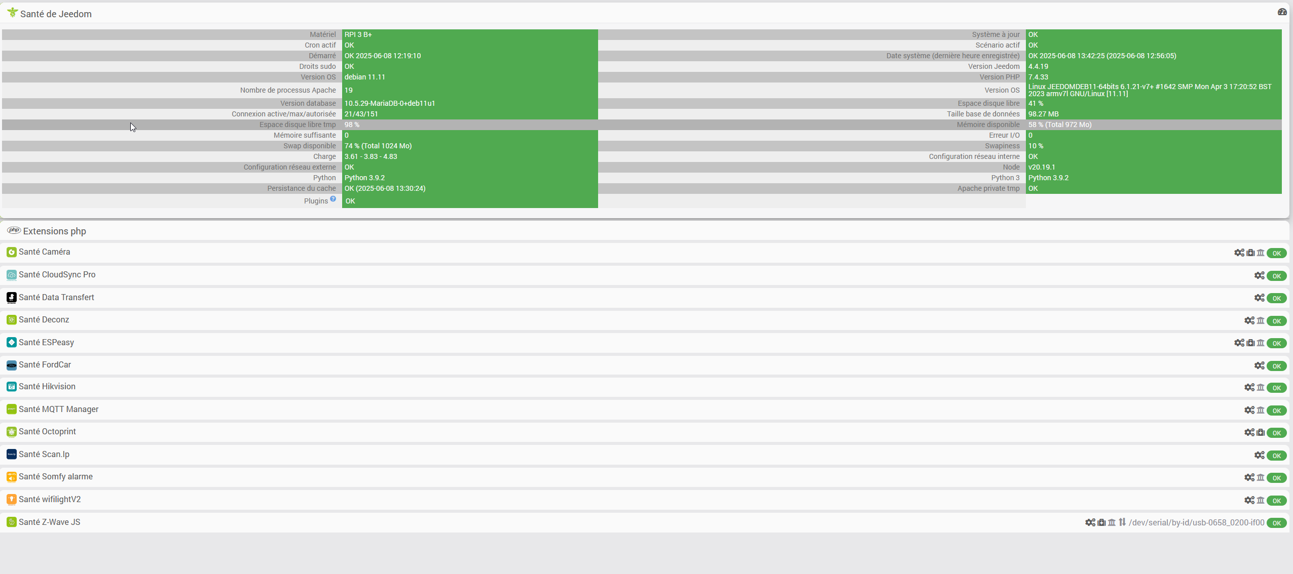

Voici l’état de santé Jeedom :

La page de santé Jeedom : j’ai mis une capture d’écran dans le premier message. N’est-ce pas le bon format ?

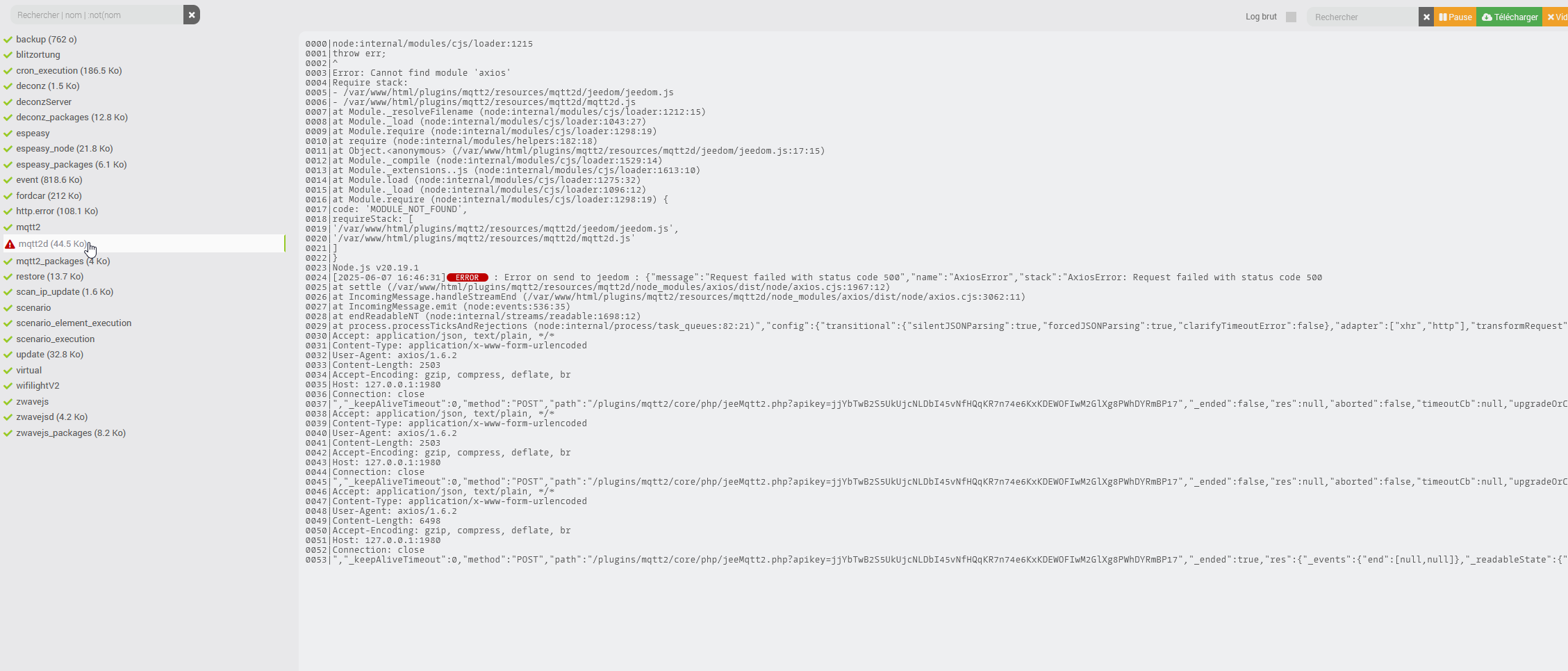

LOG :`node:internal/modules/cjs/loader:1215
throw err;
Error: Cannot find module 'axios'
Require stack:
- /var/www/html/plugins/mqtt2/resources/mqtt2d/jeedom/jeedom.js
- /var/www/html/plugins/mqtt2/resources/mqtt2d/mqtt2d.js
at Module._resolveFilename (node:internal/modules/cjs/loader:1212:15)
at Module._load (node:internal/modules/cjs/loader:1043:27)
at Module.require (node:internal/modules/cjs/loader:1298:19)
at require (node:internal/modules/helpers:182:18)
at Object.<anonymous> (/var/www/html/plugins/mqtt2/resources/mqtt2d/jeedom/jeedom.js:17:15)
at Module._compile (node:internal/modules/cjs/loader:1529:14)
at Module._extensions..js (node:internal/modules/cjs/loader:1613:10)
at Module.load (node:internal/modules/cjs/loader:1275:32)
at Module._load (node:internal/modules/cjs/loader:1096:12)
at Module.require (node:internal/modules/cjs/loader:1298:19) {
code: 'MODULE_NOT_FOUND',
requireStack: [
'/var/www/html/plugins/mqtt2/resources/mqtt2d/jeedom/jeedom.js',
'/var/www/html/plugins/mqtt2/resources/mqtt2d/mqtt2d.js'
Node.js v20.19.1
[2025-06-07 16:46:31] ERROR  : Error on send to jeedom : {"message":"Request failed with status code 500","name":"AxiosError","stack":"AxiosError: Request failed with status code 500
at settle (/var/www/html/plugins/mqtt2/resources/mqtt2d/node_modules/axios/dist/node/axios.cjs:1967:12)
at IncomingMessage.handleStreamEnd (/var/www/html/plugins/mqtt2/resources/mqtt2d/node_modules/axios/dist/node/axios.cjs:3062:11)
at IncomingMessage.emit (node:events:536:35)
at endReadableNT (node:internal/streams/readable:1698:12)
at process.processTicksAndRejections (node:internal/process/task_queues:82:21)","config":{"transitional":{"silentJSONParsing":true,"forcedJSONParsing":true,"clarifyTimeoutError":false},"adapter":["xhr","http"],"transformRequest":[null],"transformResponse":[null],"timeout":0,"xsrfCookieName":"XSRF-TOKEN","xsrfHeaderName":"X-XSRF-TOKEN","maxContentLength":-1,"maxBodyLength":-1,"env":{},"headers":{"Accept":"application/json, text/plain, */*","Content-Type":"application/x-www-form-urlencoded","User-Agent":"axios/1.6.2","Content-Length":"6498","Accept-Encoding":"gzip, compress, deflate, br"},"httpAgent":{"_events":{},"_eventsCount":2,"defaultPort":80,"protocol":"http:","options":{"keepAlive":false,"noDelay":true,"path":null},"requests":{},"sockets":{"127.0.0.1:1980:":[{"connecting":false,"_hadError":false,"_parent":null,"_host":null,"_closeAfterHandlingError":false,"_events":{"close":[null,null],"end":[null,null]},"_readableState":{"highWaterMark":16384,"buffer":[],"bufferIndex":0,"length":0,"pipes":[],"awaitDrainWriters":null},"_writableState":{"highWaterMark":16384,"length":0,"corked":0,"writelen":0,"bufferedIndex":0,"pendingcb":0},"allowHalfOpen":false,"_eventsCount":8,"_sockname":null,"_pendingData":null,"_pendingEncoding":"","server":null,"_server":null,"parser":{"0":null,"5":null,"6":null,"_headers":[],"_url":"","incoming":null,"outgoing":{"_events":{},"_eventsCount":7,"outputData":[],"outputSize":0,"writable":true,"destroyed":false,"_last":true,"chunkedEncoding":false,"shouldKeepAlive":false,"maxRequestsOnConnectionReached":false,"_defaultKeepAlive":true,"useChunkedEncodingByDefault":true,"sendDate":false,"_removedConnection":false,"_removedContLen":false,"_removedTE":false,"strictContentLength":false,"_contentLength":"2503","_hasBody":true,"_trailer":"","finished":true,"_headerSent":true,"_closed":false,"_header":"POST /plugins/mqtt2/core/php/jeeMqtt2.php?apikey=jjYbTwB2S5UkUjcNLDbI45vNfHQqKR7n74e6KxKDEWOFIwM2GlXg8PWhDYRmBP17 HTTP/1.1

Appremment, il y a bien un problème sur AXIOS. J’ai lu le sujet auquel @Loic répondait, mais datant de 2023.
Elle n’est pas visible…
Revois le formatage de ton message stp.

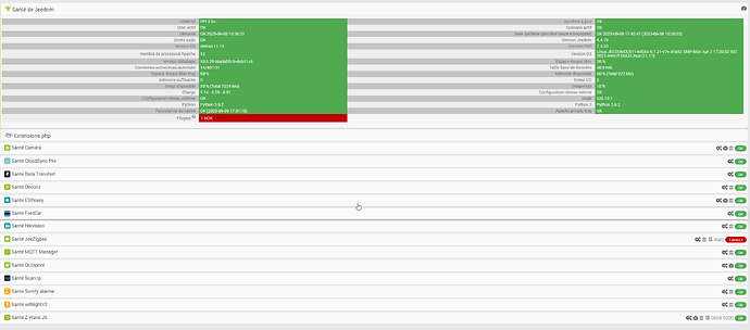

La page santé de Jeedom n’est pas ce que tu as mis dans ton 1er message.
Il faudrait mieux chercher. C’est pourtant pas compliqué.: mot.clé axios, limiter au plugin zwavejs
Merci j’allais répondre la même chose.
Essayer avant toutefois :
Trop tard ! J’ai fait le post demandant de renommer ou supprimer le dossier Node dans le pluging MQTT2. Le pi a planté lorsque j’ai demandé la page de santé.
Le relance le pi, mais je commence a désespéré car cela fait 3 mois que je galère avec ces modules ZWAVe
Si ton PI plante sur la page Santé c’est qu’il doit y avoir un problème plus profond. Alimentation, carte SD …
Ça fait 3 mois que tu essayes de migrer en Debian 11 ??
J’ai relancé le PI et Jeedom refonctionne…
La migration en DEB 11 et réinstal n’a pas posé de problème. C’est le passage de OPENZWAVE à Zwave -JS qui patauge. Comme la partie portail et garages est liées à des modules FIBARO, faute de trouver la solution pour les retrouver je relance avec mon premier PI et son SSD avec la version précédente en DEBIAN 10 . Mais c’est fastidieux car certains ZIGBEE doivent être réveillé pour que tout refonctionne.

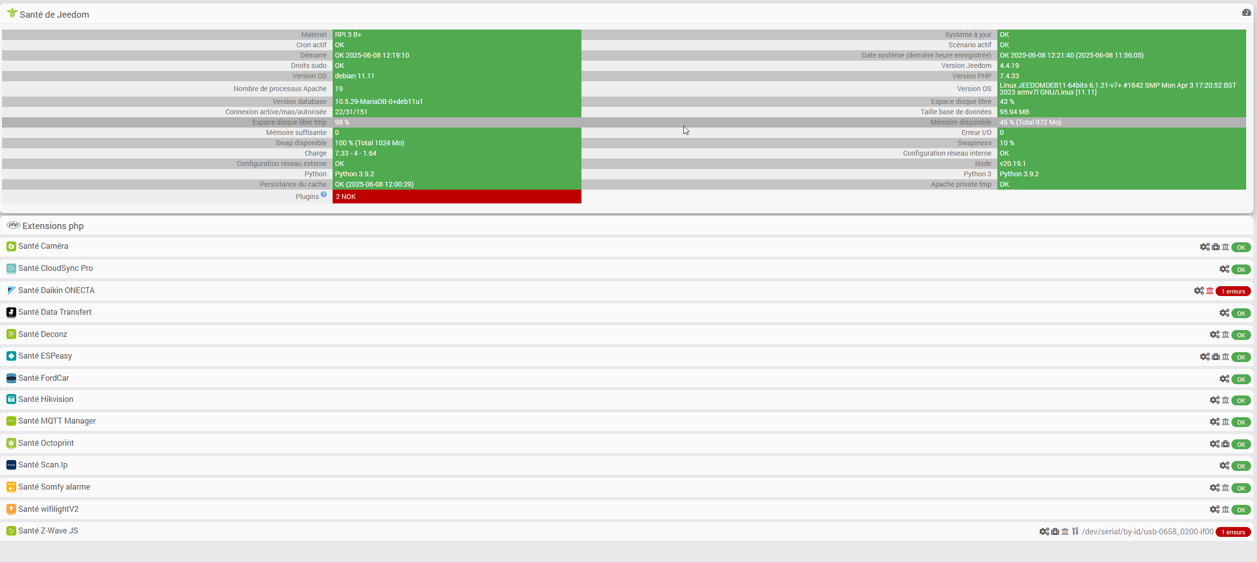

Voici la page Santé :

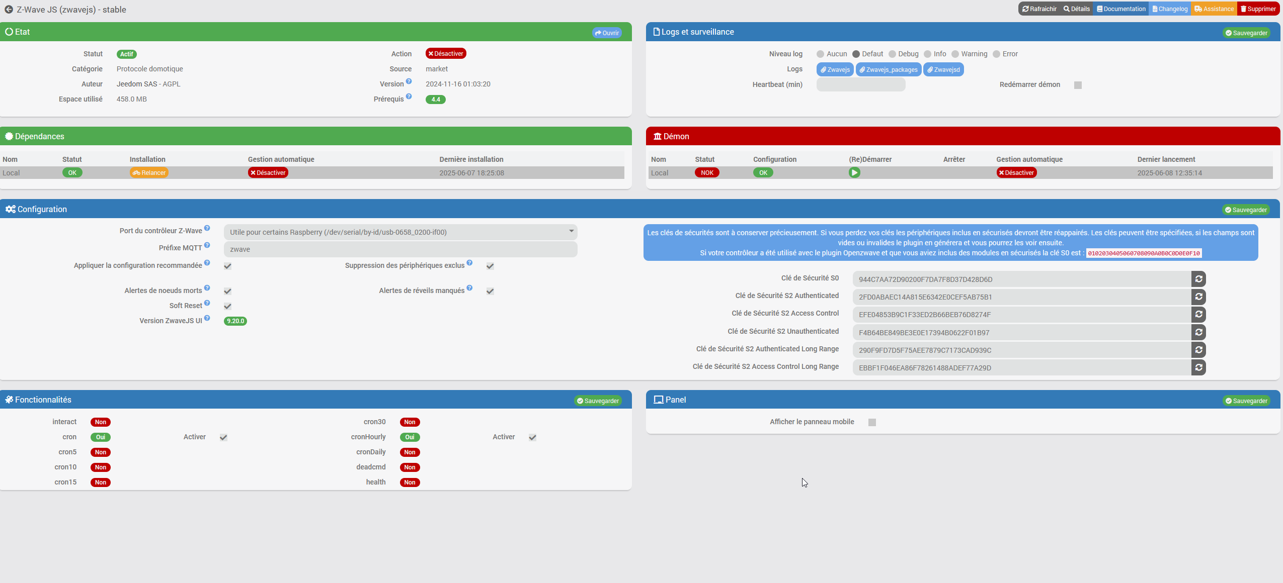

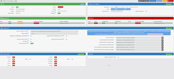

J’ai suivi le post : Zwave ne marche plus après restauration, souci MQTT? - #24 par akenad

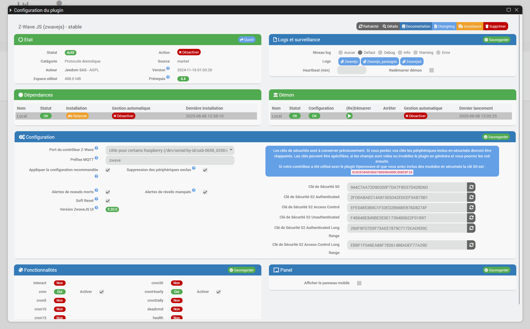

puis relancé le daemon de ZWAVE JS : apparemment il y a un problème sur ce daemon .
copie de l’écran du plugin zwave js :
La suite :
ZWAVE et son Daemon me paraissent OK

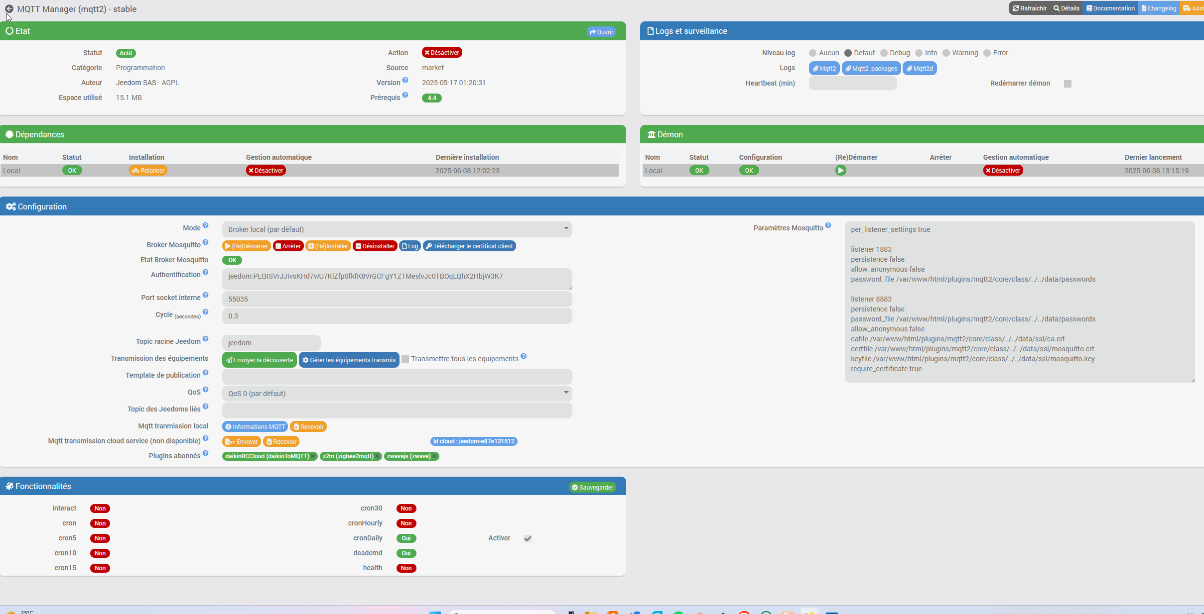

MQTT Manager aussi est OK :

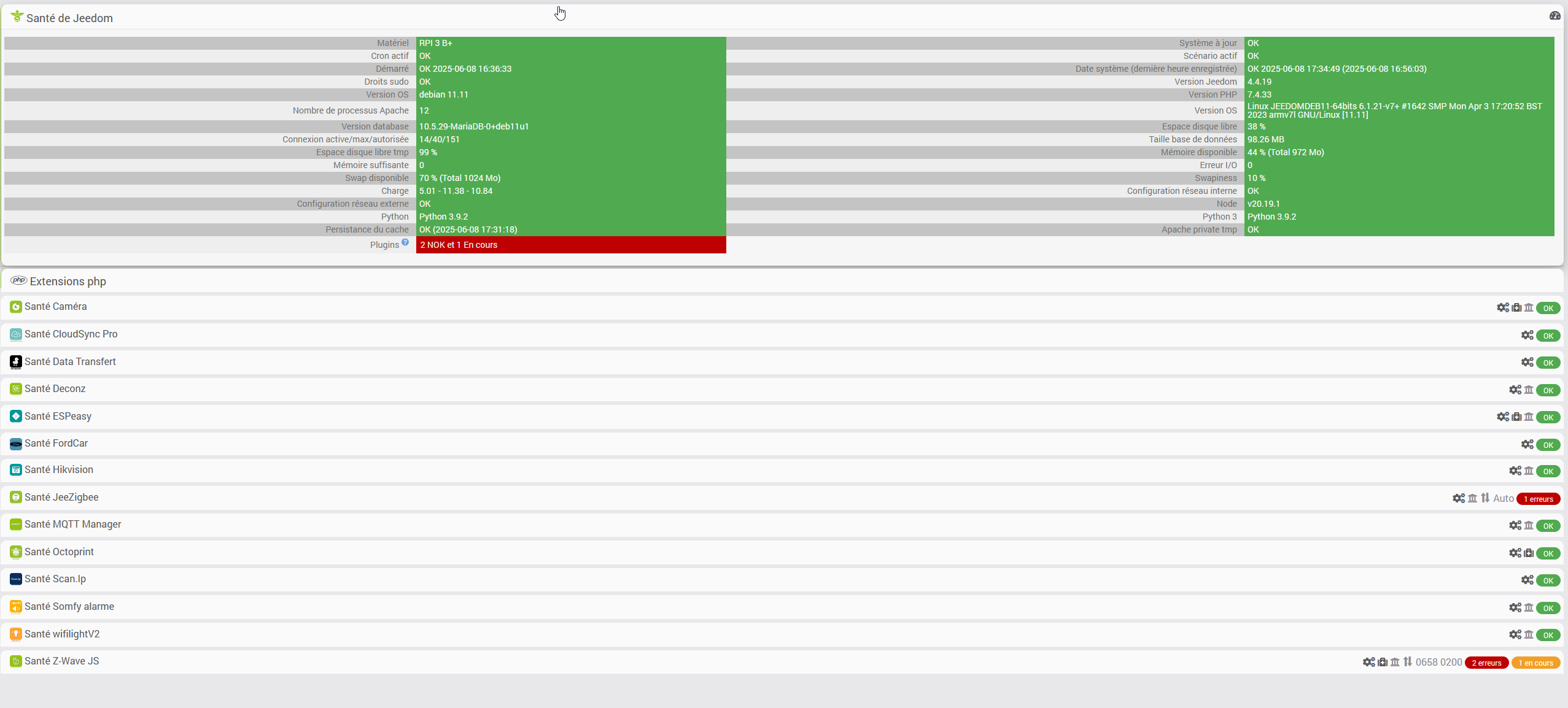

J’ai désactivé le plugin DAIKIN qui semblait me prendre du processus. Maintenant la page de santé de Jeedom est OK et l’accès est bien plus rapide.
Concernant les équipements Zwaves , c’est toujours pareil aucun changement .
Je n’ai pas d’idée pour la suite à faire .
Une charge à 3.6 ne me semble pas normale tout de même.

+ cd /var/www/html/core/class/../../plugins/mqtt2/resources/mqtt2d
+ rm -rf node_modules
+ sudo NODE_OPTIONS=--dns-result-order=ipv4first npm install
added 115 packages, and audited 116 packages in 25s
18 packages are looking for funding
run `npm fund` for details
9 vulnerabilities (3 low, 1 moderate, 5 high)
To address all issues, run:
npm audit fix
Run `npm audit` for details.
+ sudo chown -R www-data:www-data jeedom mqtt2d.js node_modules node_modules_OLD package-lock.json package.json
+ echo 8
+ php /var/www/html/core/class/../php/jeecli.php plugin dependancy_end mqtt2
Synchronizing state of mosquitto.service with SysV service script with /lib/systemd/systemd-sysv-install.
Executing: /lib/systemd/systemd-sysv-install enable mosquitto
+ echo 9
+ rm /tmp/jeedom_install_in_progress_mqtt2
Pluggin JEEZIGBEE = désactivé. Je viens de l’activer et de relancer les dépendances. mais le dameon ne fonctionne pas.
ZWAVE-JS :
log = [2025-06-08 16:00:26] ERROR : Erreur sur la fonction cronHourly du plugin : Echec de la requête HTTP : http://127.0.0.1:55035/publish?apikey=jjYbTwB2S5UkUjcNLDbI45vNfHQqKR7n74e6KxKDEWOFIwM2GlXg8PWhDYRmBP17 cURL error : Failed to connect to 127.0.0.1 port 55035: Connection refused
J’ai un doute sur ma clé Zwave : je suis incapable de dire si elle est dans le bon port USB,
Actuellement, elleest en ACM0 car j’ai utilisé la fonction sous Putty : ls -l /dev/serial/by-id
En ne laissant branché que la clé Zwave , obtiens comme résultat : usb-0658_0200-if00 → …/…/ttyACM0. J’en ai déduit qu’il fallait que je trouve sous jeedom un port portant le nom ACM0 dans le pluggin ZWAVE JS. Est-ce exact ?
Le port Zwave correct est le by-id proposé en 1er (0658_0200-if00) dans la liste. Ce n’est plus acm0.
Ton problème semble être toujours mqtt manager.
Est-ce que les logs postés sont après la relance des dépendances ? Car 14h c’est vieux.
Je suis d’accord avec toi.
Une erreur indique Error: Cannot find module ‹ /var/www/html/plugins/zwavejs/resources/zwave-js-ui/server/bin/www.js ›
Faute d’arriver à quoique ce soit, j’ai supprimé ZWAVE-JS, et l’ai réinstallé.
Les logs arrivent …
Voilà 20 min que les dépendances restent bloquée à 6% pour ZWAVE JS.
De plus la charge est complètement excessive et m’empêche d’avancer avec mes essais :
Le minute d’après les dépendances sont temrinées, et la cahrge est redescendue , mais le dameon ne se lance pas

Autre log :
> zwave-js-ui@9.20.0 start
> node --preserve-symlinks server/bin/www.js
throw err;
Error: Cannot find module '/var/www/html/plugins/zwavejs/resources/zwave-js-ui/server/bin/www.js'
at Function.executeUserEntryPoint [as runMain] (node:internal/modules/run_main:164:12)
at node:internal/main/run_main_module:28:49 {
requireStack: []
Node.js v20.19.1
throw err;
requireStack: []
Node.js v20.19.1
throw err;
requireStack: []
Node.js v20.19.1
Maintenant le daemon de ZWAVE-JS est OK. Je ne comprends plus rien !
Bulletin de santé à l’instant :
Je n’ose plus toucher rien.
