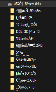

DD SSD en défaut
J’ai voulu mettre à jour mon OS sur mon RPI4B pour passer en DEBIAN 11.
J’ai exécuter le fichier d’installation" imager_1.8.5.exe"
Depuis il est tout scratché !
Je voudrais le formater mais je ne sais pas quel format il faut ?
Merci pour votre aide

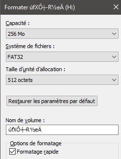

Pas la peine de formater. Quand vous allez utiliser Raspberry Pi Imager, le formatage sera inclus dans la procédure d’écriture.
Cela m’étonnerait que votre disque soit d’une taille de 256mo.
La partition de boot?
Oui. Effectivement. Je crois quelle est de 128 Go.
Peut importe. La, c’est que vous n’avez sélectionné qu’une seule partition ce qui est une erreur. En utilisant Raspberry Pi Imager, lui, sélectionnera bien tout le disque.
