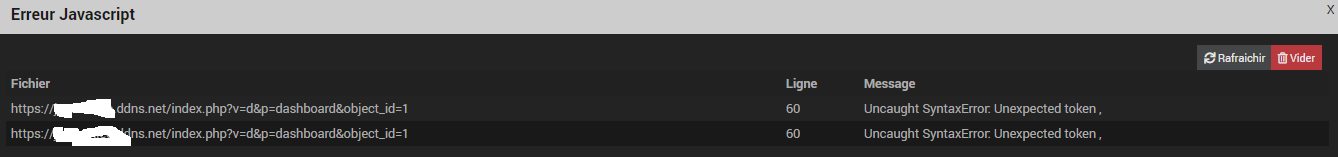

Dashboard v4.0.11 - Erreur JS
Je viens de faire la màj et j’ai ça

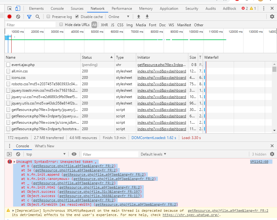

J’ai pas pourrais tu faire F12 console puis F5 et cliquer sur VMXXXX et mettre une capture ?
Alors, j’ai pas d’autres codes que des 200 mais j’ai ça
VM1142:60 Uncaught SyntaxError: Unexpected token ,
    at b (getResource.php?file…a9f3ae&lang=fr_FR:2)
    at Ie (getResource.php?file…a9f3ae&lang=fr_FR:2)
    at k.fn.init.append (getResource.php?file…a9f3ae&lang=fr_FR:2)
    at k.fn.init.<anonymous> (getResource.php?file…a9f3ae&lang=fr_FR:2)
    at _ (getResource.php?file…a9f3ae&lang=fr_FR:2)
    at k.fn.init.html (getResource.php?file…a9f3ae&lang=fr_FR:2)
    at Object.success (getResource.php?file…31c3&lang=fr_FR:197)
    at Object.success (getResource.php?file…3668&lang=fr_FR:117)
    at c (getResource.php?file…a9f3ae&lang=fr_FR:2)
    at Object.fireWith [as resolveWith] (getResource.php?file…a9f3ae&lang=fr_FR:2)
b	@	getResource.php?file…a9f3ae&lang=fr_FR:2
Ie	@	getResource.php?file…a9f3ae&lang=fr_FR:2
append	@	getResource.php?file…a9f3ae&lang=fr_FR:2
(anonymous)	@	getResource.php?file…a9f3ae&lang=fr_FR:2
_	@	getResource.php?file…a9f3ae&lang=fr_FR:2
html	@	getResource.php?file…a9f3ae&lang=fr_FR:2
success	@	getResource.php?file…31c3&lang=fr_FR:197
success	@	getResource.php?file…3668&lang=fr_FR:117
c	@	getResource.php?file…a9f3ae&lang=fr_FR:2
fireWith	@	getResource.php?file…a9f3ae&lang=fr_FR:2
load (async)
send	@	getResource.php?file…a9f3ae&lang=fr_FR:2
ajax	@	getResource.php?file…a9f3ae&lang=fr_FR:2
jeedom.object.toHtml	@	getResource.php?file…0357&lang=fr_FR:113
getObjectHtml	@	getResource.php?file…31c3&lang=fr_FR:186
(anonymous)	@	index.php?v=d&p=dashboard:194
Et le warning
VM1175:3 [Deprecation] Synchronous XMLHttpRequest on the main thread is deprecated because of its detrimental effects to the end user's experience. For more help, check https://xhr.spec.whatwg.org/.

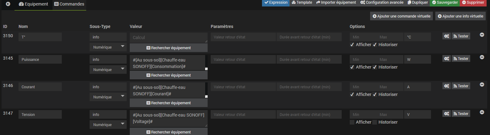

J’ai cherché un peu plus loin en vérifiant les objets 1 à 1, c’est lié à un virtuel plutôt basique que j’ai depuis très longtemps, que n’utilise pas vraiment donc pas de modification récente.
On y a voit une anomalie d’affichage pour la puissance et le courant (normalement c’est un widget de base/ jauge demi-cercle)
Mais si j’ouvre sa config, pas d’erreur, c’est uniquement le cas dans le dashboard
Si je vire le 2 champs infos, l’erreur disparaît
INSERT INTO `cmd` (`id`, `eqLogic_id`, `eqType`, `logicalId`, `order`, `name`, `configuration`, `template`, `isHistorized`, `type`, `subType`, `unite`, `display`, `isVisible`, `value`, `alert`, `generic_type`) VALUES
(3145,	258,	'virtual',	'',	1,	'Puissance',	'{\"calcul\":\"#3125#\",\"returnStateValue\":\"\",\"returnStateTime\":\"\",\"minValue\":\"\",\"maxValue\":\"\",\"timeline::enable\":\"0\",\"interact::auto::disable\":\"0\",\"calculValueOffset\":\"\",\"historizeRound\":\"\",\"jeedomCheckCmdOperator\":\"==\",\"jeedomCheckCmdTest\":\"\",\"jeedomCheckCmdTime\":\"\",\"historizeMode\":\"avg\",\"historyPurge\":\"-3 month\",\"denyValues\":\"\",\"repeatEventManagement\":\"auto\",\"jeedomPushUrl\":\"\",\"actionCheckCmd\":[],\"jeedomPreExecCmd\":[],\"jeedomPostExecCmd\":[],\"updateCmdId\":\"\",\"listValue\":\"\"}',	'{\"dashboard\":\"core::default\",\"mobile\":\"core::default\"}',	'1',	'info',	'numeric',	'W',	'{\"invertBinary\":\"0\",\"icon\":\"\",\"showOndashboard\":\"1\",\"showOnplan\":\"1\",\"showOnview\":\"1\",\"showOnmobile\":\"1\",\"showNameOndashboard\":\"1\",\"showNameOnplan\":\"1\",\"showNameOnview\":\"1\",\"showNameOnmobile\":\"1\",\"showIconAndNamedashboard\":\"0\",\"showIconAndNameplan\":\"0\",\"showIconAndNameview\":\"0\",\"showIconAndNamemobile\":\"0\",\"showStatsOndashboard\":\"1\",\"showStatsOnplan\":\"1\",\"showStatsOnview\":\"1\",\"showStatsOnmobile\":\"1\",\"forceReturnLineBefore\":\"0\",\"forceReturnLineAfter\":\"0\",\"parameters\":[]}',	1,	'#3125#',	'{\"warningif\":\"\",\"warningduring\":\"\",\"dangerif\":\"\",\"dangerduring\":\"\"}',	''),
(3146,	258,	'virtual',	'',	2,	'Courant',	'{\"calcul\":\"#3124#\",\"returnStateValue\":\"\",\"returnStateTime\":\"\",\"minValue\":\"\",\"maxValue\":\"\",\"timeline::enable\":\"0\",\"interact::auto::disable\":\"0\",\"calculValueOffset\":\"\",\"historizeRound\":\"\",\"jeedomCheckCmdOperator\":\"==\",\"jeedomCheckCmdTest\":\"\",\"jeedomCheckCmdTime\":\"\",\"historizeMode\":\"avg\",\"historyPurge\":\"\",\"denyValues\":\"\",\"repeatEventManagement\":\"auto\",\"jeedomPushUrl\":\"\",\"actionCheckCmd\":[],\"jeedomPreExecCmd\":[],\"jeedomPostExecCmd\":[],\"updateCmdId\":\"\",\"listValue\":\"\"}',	'{\"dashboard\":\"core::default\",\"mobile\":\"core::default\"}',	'1',	'info',	'numeric',	'A',	'{\"invertBinary\":\"0\",\"icon\":\"\",\"showOndashboard\":\"1\",\"showOnplan\":\"1\",\"showOnview\":\"1\",\"showOnmobile\":\"1\",\"showNameOndashboard\":\"1\",\"showNameOnplan\":\"1\",\"showNameOnview\":\"1\",\"showNameOnmobile\":\"1\",\"showIconAndNamedashboard\":\"0\",\"showIconAndNameplan\":\"0\",\"showIconAndNameview\":\"0\",\"showIconAndNamemobile\":\"0\",\"showStatsOndashboard\":\"1\",\"showStatsOnplan\":\"1\",\"showStatsOnview\":\"1\",\"showStatsOnmobile\":\"1\",\"forceReturnLineBefore\":\"0\",\"forceReturnLineAfter\":\"0\",\"parameters\":[],\"groupingType\":\"\"}',	1,	'#3124#',	'{\"warningif\":\"\",\"warningduring\":\"\",\"dangerif\":\"\",\"dangerduring\":\"\"}',	'');
@Loic C’est lié au widget par défaut… Dès que je le sélectionne : erreur… Si je le mets autre chose (line par exemple) ça fonctionne
Et sur le widget par défaut, si j’ajoute les bornes Min/Max et que je vire l’unité ça remarche et l’erreur n’est plus là
Si je vire les bornes et je remets les unités, de nouveau KO
Un autre effet de bord ?? :flushed:

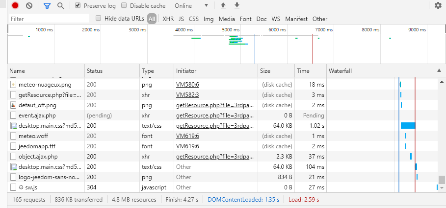

Que ce soit pénible à maintenir, et/ou compliquer de contenter tous les utilisateurs et/ou même une volonté personnelle, ça je peux comprendre. Par contre, je suis vachement moins réceptif à l’argument de la performance… aujourd’hui un mobile c’est loin d’être faible en puissance de calcul…
A vue de nez, 165 requêtes en 4.5 sec pour 5Mb de données, je ne vois pas bien l’impact négatif des bornes automatiques.

Désolé mais niveau changement c’était trop lourd a faire. Et oui il y aurait eu un impact sur les performance en mobile car vu que je peux pas setter l’attribut en meme temps que je pose le html car il faut le calculer en js ca m’oblige a le faire après et donc a reload une nouvelle fois les widgets interne a jquery qui sont très lourd
Lourd, compliqué, pénible et pas optimal sans doute.
Mais ajouter quelques 100aines de ms sur le temps de chargement de la page c’est pas significatif à mon sens… alors, oui s effectivement, si tu es avec une connexion EDGE à la traîne ça va se voir, mais je reste pas convaincu parce que c’est pas là qu’il faut chercher un réel gain

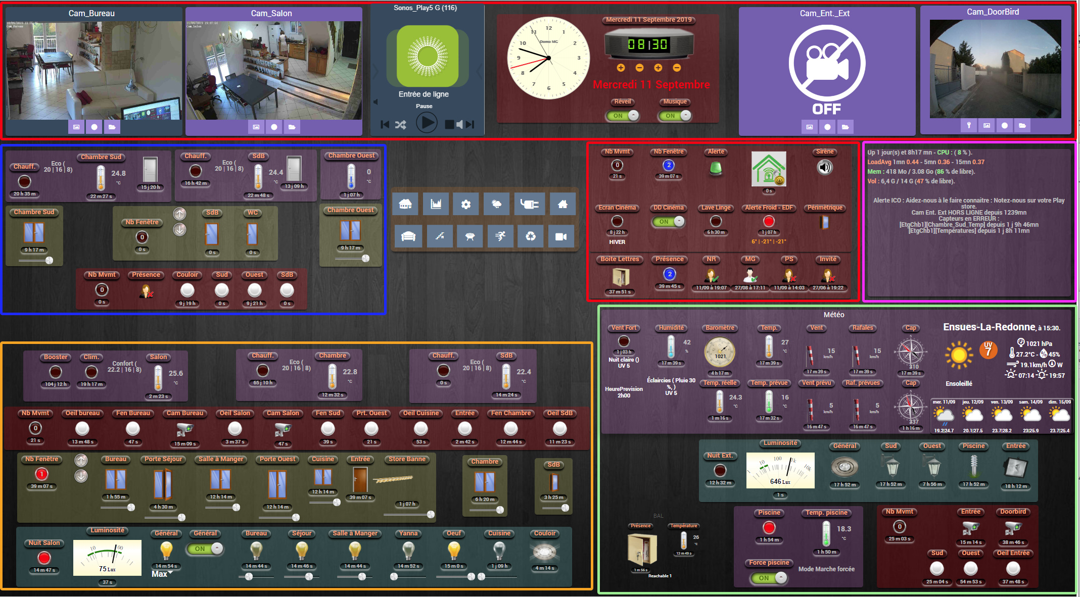

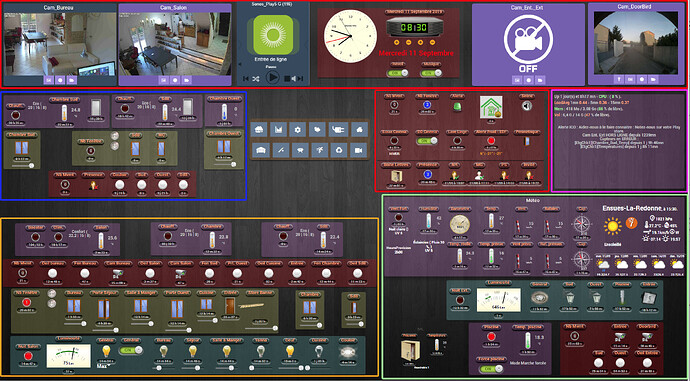

Mais clairement on mets en opposition « un gain » versus « une fonctionnalité ». A chacun de voir de quel coté penche la balance.
Le design suivant comporte une centaine de widget de 450 lignes et 21 Ko en moyenne … Une vrai horreur mais … Chargement sur mobile en 4 g en 1-1.5 sec et sur pc en 0.5 sec.
