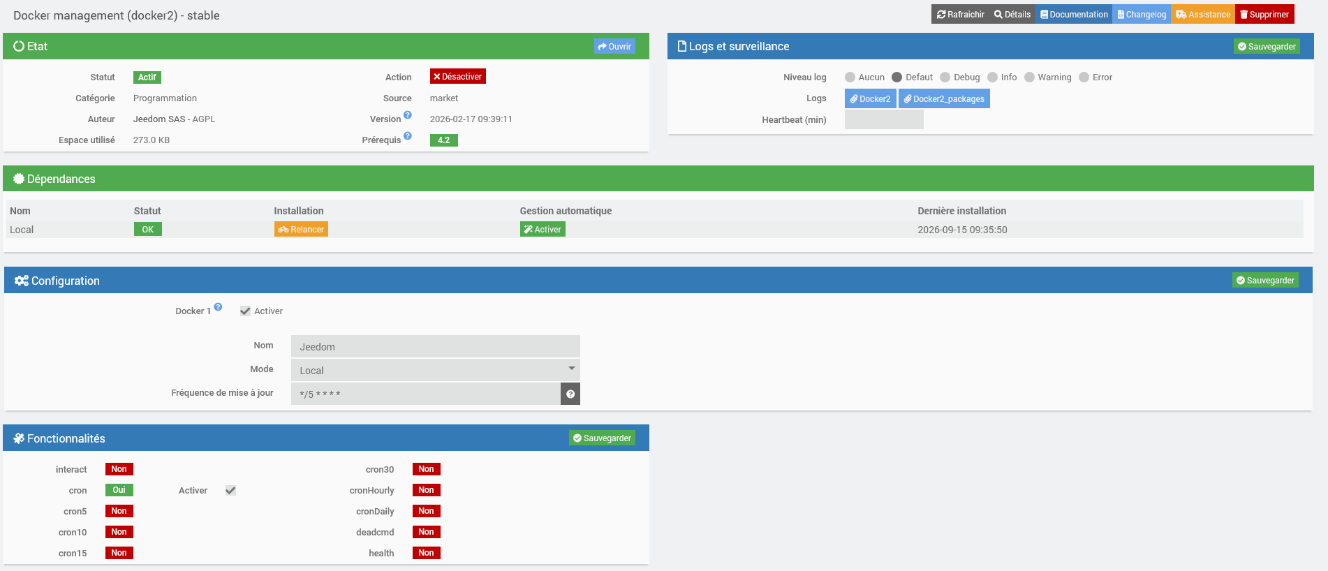

c’est bien la capture de la configuration de docker ci-dessus je ne vois pas otbr , je l’ai relancé à plusieurs reprise ! :grin:
Ou voit-on otbr dans le doker ?
voir copie écran que je t’ai indiqué !
une difficulté supplémentaire que tu peux avoir c’est que tu utilises une Luna (donc avec debian 11 pour l’instant) comme je te l’ai indiqué plus haut.
akenad :slight_smile:
Merci je vais bien sur docker management , configuration … je te renvoie une copie d’écran de docker …je ne vois pas otbr !! désolé

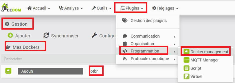

dans gestion du plugin, il ne faut pas aller dans configuration.
dans gestion du plugin directement il faut regarder s’il y a quelque chose sous « Mes Dockers ». (voir ma copie écran).

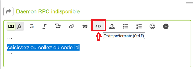

ce qu’il souhaite c’est que tu copies le contenu du log (c’est du texte) et que tu le colles dans un post :
tu cliques sur l’icone texte préformaté et tu colles tout le texte à la place du texte en bleu :
voir aussi pour plus de détails : [Tuto] Logs en texte préformaté

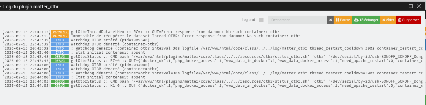

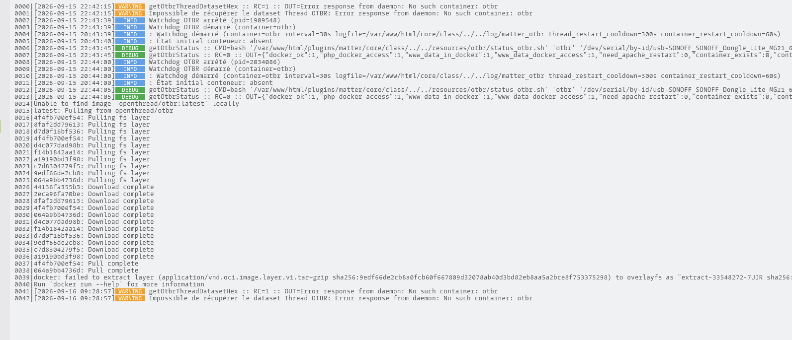

ça c’est une copie d’écran. On ne voit pas la fin des lignes.
J’ai expliqué plus haut comment fournir le log en texte.
