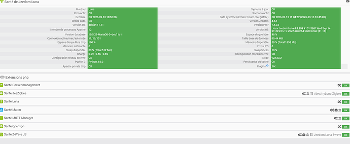

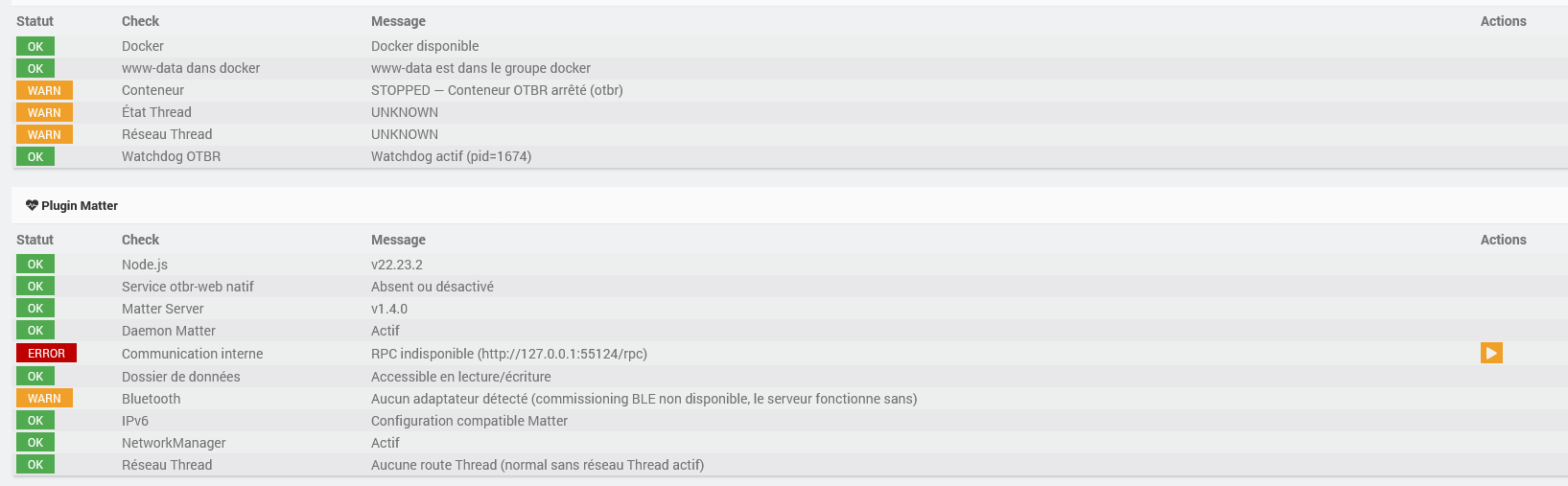

Pourrais-tu s’il te plaît fournir la copie écran de la page santé Jeedom ?
Le réseau Thread n’est pas correctement configuré.

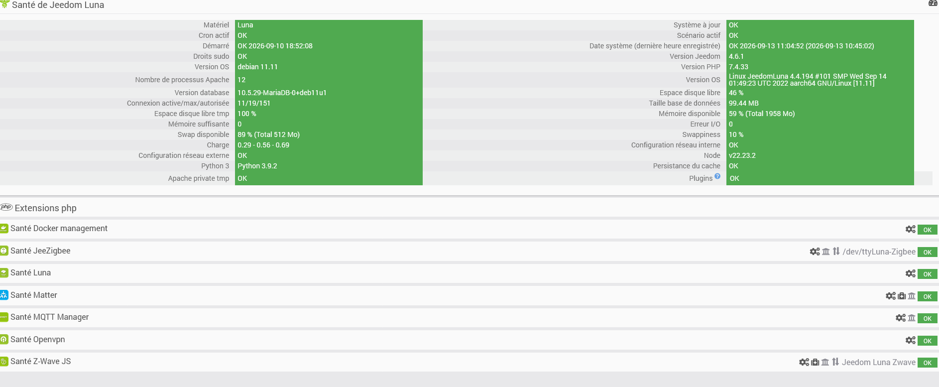

Il n’y a pas de Bluetooth intégrée à ta Luna.
la Luna est en Debian 11.
Fin du support LTS Debian 11, voir : Fin du support LTS Debian 11 Bullseye (et migration Debian11 vers Debian12 pour Smart et Atlas)

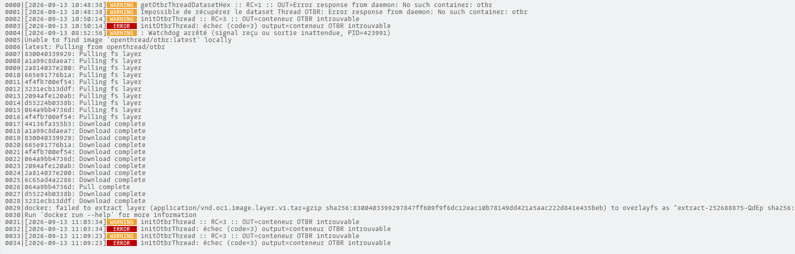

voici les logs matte
r
bonjour , Dongle Lite MG21 . Je n’ai pas fait attention au Bluetooth :face_with_open_eyes_and_hand_over_mouth: voila désactivé .
Le log dit qu’il n’y a ni conteneur docker otbr ni image docker otbr..

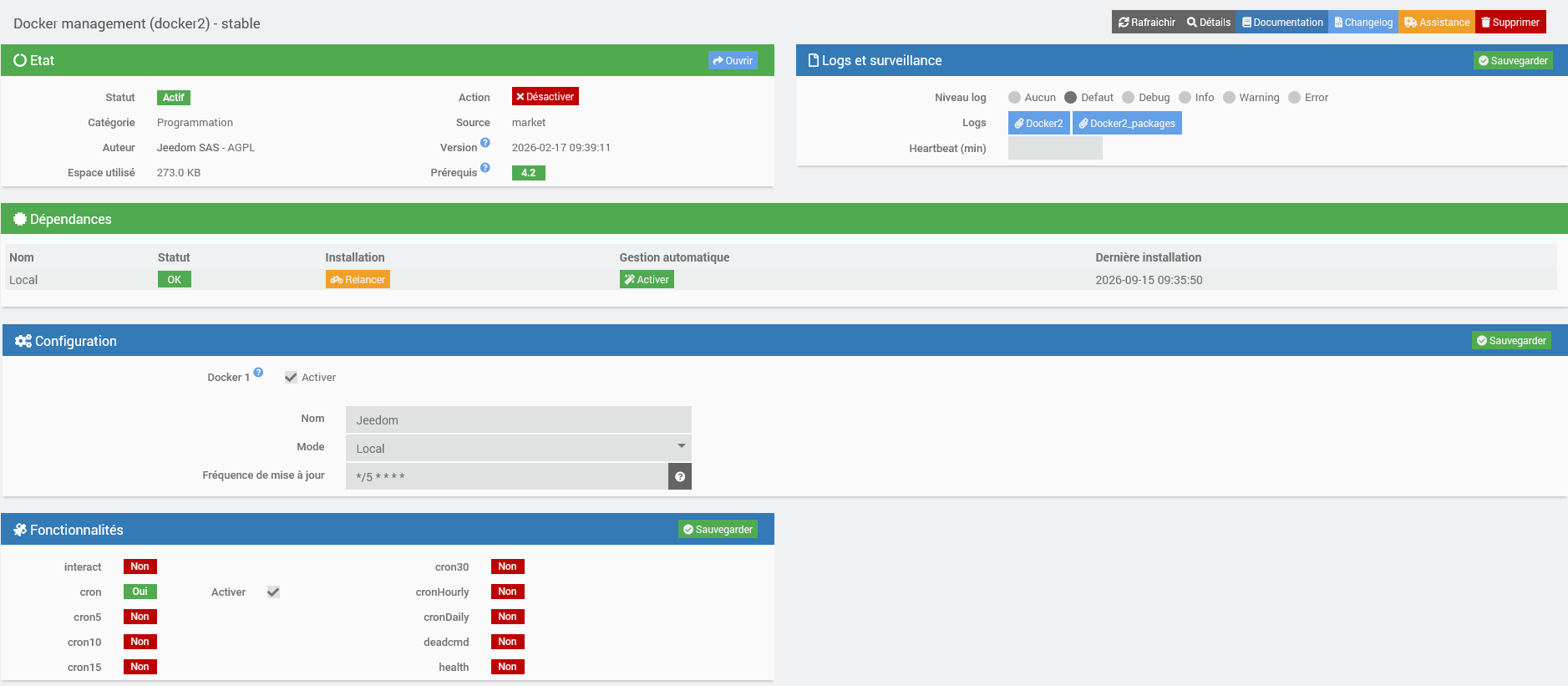

As-tu installé le plugin-docker2 (Docker Management) ?

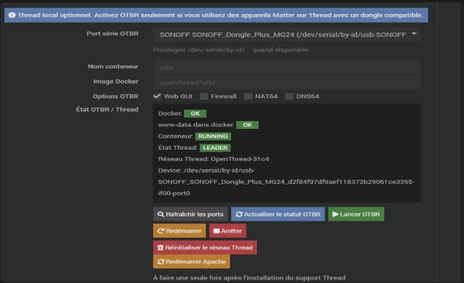

image extrait de la doc plugin-matter quand OK :
akenad :slight_smile:

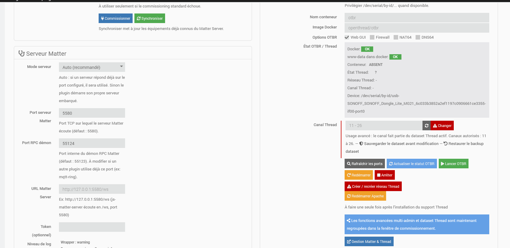

oui docker management est installé je me demande si il est bien installé ! évidemment je n’ai pas la fenêtre de la doc ….
Peut-être peux-tu montrer ce que tu vois (copie écran) ?

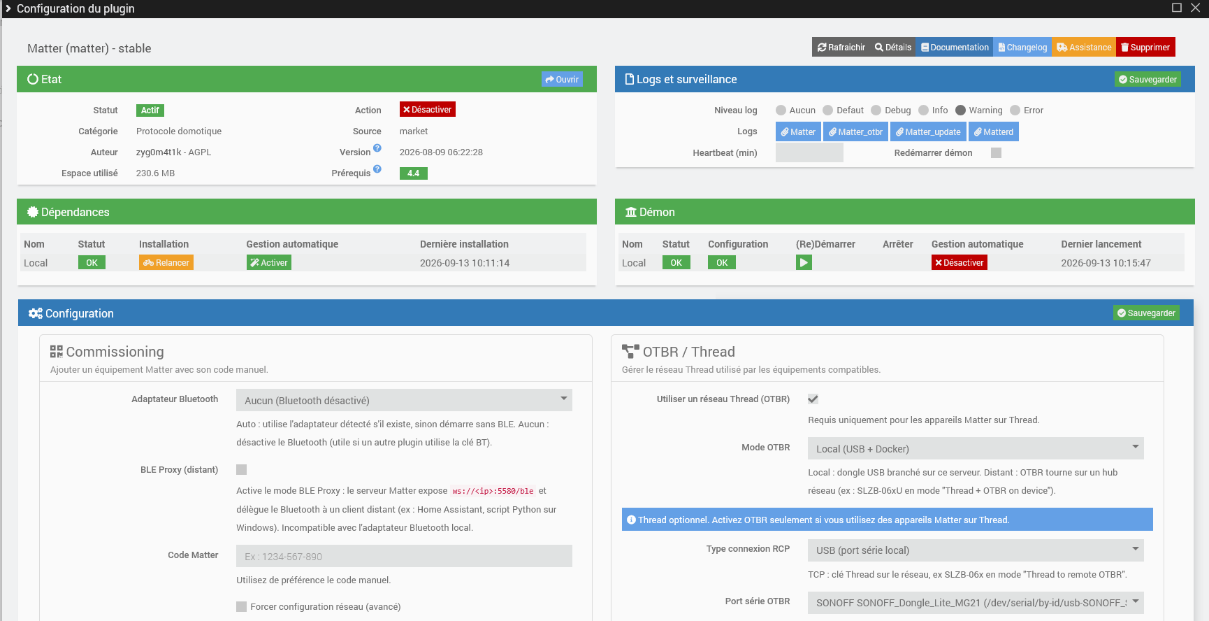

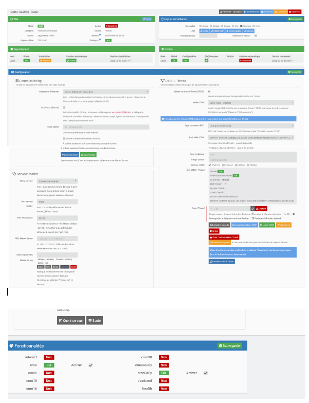

Voila une capture de MATTER merci
désolé on ne voit pas grand chose
ah oui le conteneur docker otbr est absent.
as-tu cliqué sur le bouton « lancer otbr » ?
vérifie ensuite si le conteneur otbr a été crée dans le plugin docker management.
