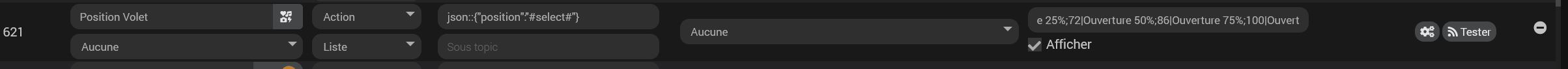

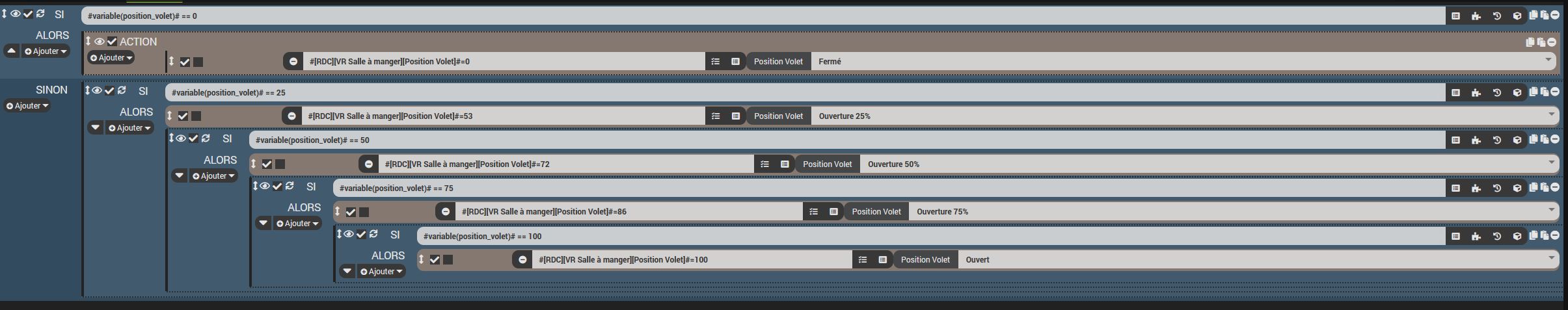

J’ai récemment créé sur mon virtuel un menu déroulant(liste) me permettant l’accès à 5 positions d’ouverture de mes volets roulants configuré comme cela : 0|Fermé;25|Ouverture 25%;50|Ouverture 50%;75|Ouverture 75%;100|Ouvert. Cela marche très bien. Cependant, j’aimerai que ces positions répondent à un calibrage propre à la hauteur de mes fenêtres. Pour l’instant je fais des essais sur le VR la fenêtre de ma salle à manger. Après quelques tests, voilà l’étalonnage qui me convient : 0|Fermé;53|Ouverture 25%;72|Ouverture 50%;86|Ouverture 75%;100|Ouvert. J’ai essayé de mettre en place un scénario qui convertirait les positions de mon virtuel sur celles de mon VR de salle à manger.

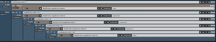

Voici mon virtuel :
Voici mon scénario :
et le détail :
Bon comme vous vous en doutez, cela ne fonctionne pas. J’ai besoin de vos lumières pour m’éclairer et me guider vers le chemin de la réussite!

Et le log du scenario dit quoi ?
Dans le scenario un coup c’est = un autre ==

Enfin sinon dans ton scenario :
  • Il ne faut pas mettre #variable(mavariable)# mais variable(mavariable) dans le corps du scénario
  • Je pense que ton declencheur ne marchera pas avec ce « DECLENCHEMENT » ?
  • Tu ne peux pas mettre le nom d’une commande=une valeur quand le champ est de type liste

Dans tes scénarios, sais-tu la différence entre =, == ou encore === ?
Dans la copie du scénario, je vois pas aussi pourquoi les ifs sont inclus dans le précédent.
Si on prend le premier à 0, si différent de 0, on passe à 25, ok.
Du if à 25, si différent de 25, il sort de la boucle de if car il ne teste le if pour 50% qu’au cas ou le 25% et ok.
C’est illogique comme construction. On revient à mon point du premier paragraphe.

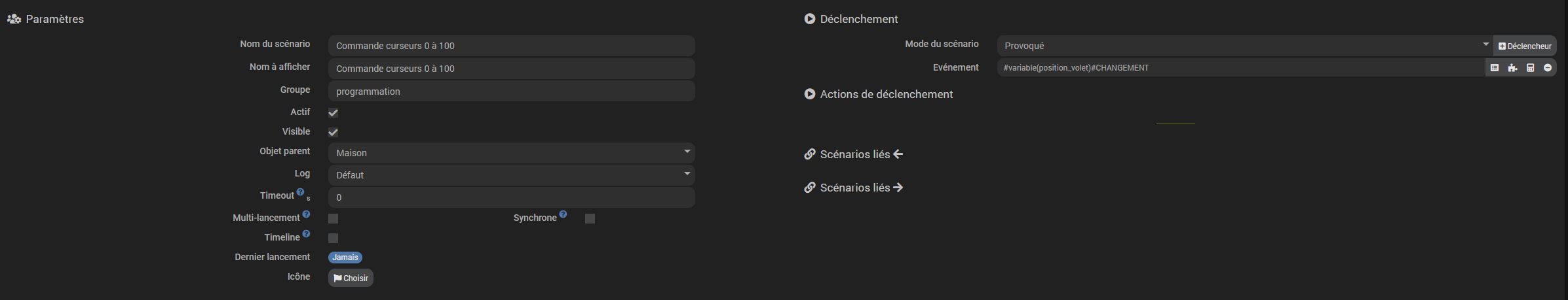

Pour le déclencheur, pourquoi CHANGEMENT? Où as-tu vu cet usage?

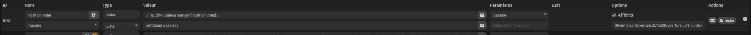

Sur chaque volet j’ai créé une liste avec les positions comme cela : 0|Fermé;53|Ouverture 25%;72|Ouverture 50%;86|Ouverture 75%;100|Ouvert en l’occurrence pour ma salle à manger. l’id se nomme position volet. j’aimerai que la liste de mon virtuel les commandes tous

Pour ton scenario:
Declencheur: la commande liste.
Puis un if commande == 0 alors actions avec la liste des commandes pour 0 (plusieurs actions). Perso, je passerais par un virtuel 0 ou les commandes sont listées. C’est au choix.
Puis un nouveau if mais au même niveau que le précédent donc pas dans un sinon ou à l’intérieur du premier if. Et tu fais ta position 25.
Etc.
= ==> affecte une valeur à la commande
== ==> égal à, vérifie si les deux valeurs sont égales.
=== ==> strictement égal à, donc 0 === 0 est vrai mais 0 === false non. Avec == ce serait vrai dans les deux cas.

j’ai oublié de préciser que le déclenchement du scénario se fait par une variable : #variable(position_volet)#
Mais ta variable est définie par quoi ?
Je ne suis pas sûr de comprendre mais je vais répondre qd même. ma variable est définie par mon id position volet de mon virtuel. Pour mon déclenchement de scénario, l’interface jeedom ne me propose que cette solution

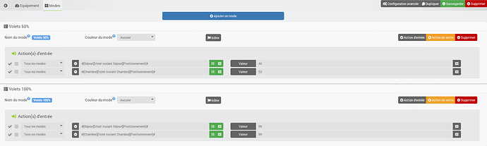

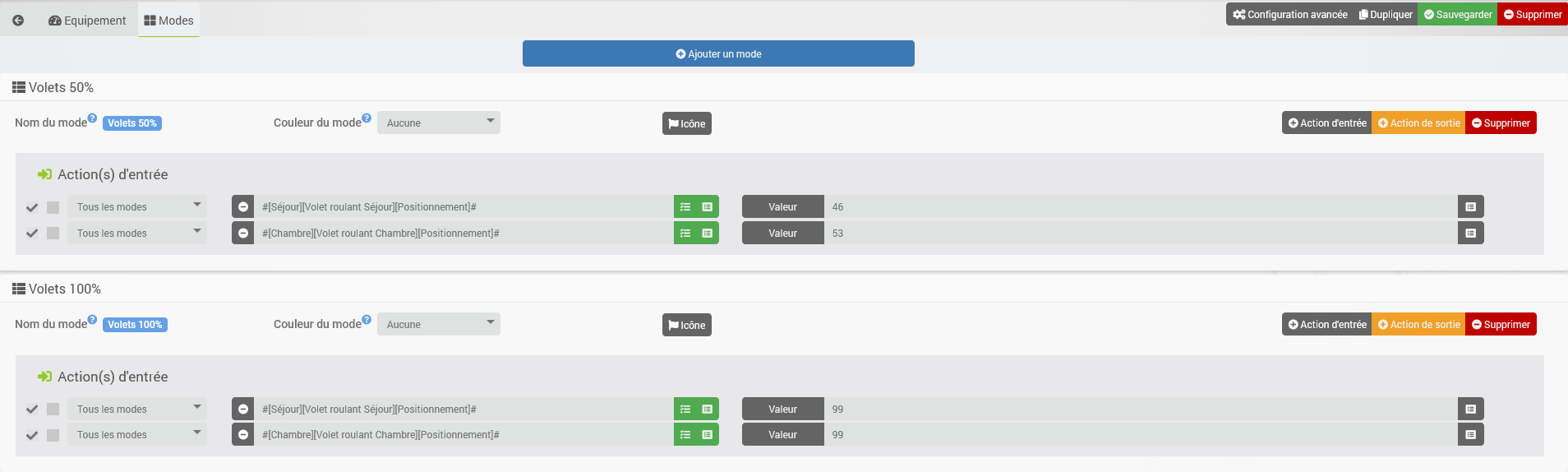

Je viens de faire la même chose sans tout ça juste en créeant un mode avec le plugin du même nom.
Au final tu n’a plus qu’a choisir le mode que tu veux et les volets vont se positionner comme souhaité
Et ça permet de répondre à ton besoin que le pourcentage ne soit pas forcément le même en fonction des volets : dans mon exemple j’en ait mis un à 46% et un autre à 53% pour un mode intitulé ouverture 50%
