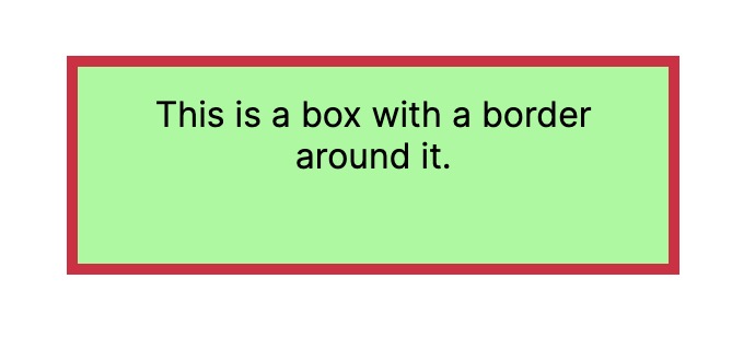

Je voudrais pour aller encore plus loin rajouter une petite bordure au champ.
J’essaie avec ce que j’ai trouvé sur les cours en css :
border-width: thick; mais je n’arrive à rien malgré plusieurs essais.
D’après l’exemple ça devrait donner :
Capture d’écran 2023-07-11 à 12.29.41

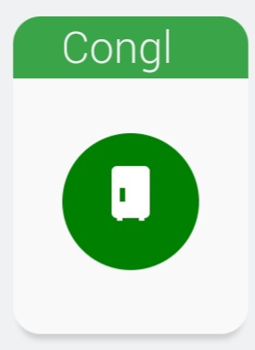

Pour avoir ça :
Screenshot_20230711_131740_Chrome
Je rentre ça dans le widget :
<div style="border-style: none; border-width: 2px; border-radius: 100%; width: 50px; height: 50px; background: green; color: white"><div style="position: relative; top: 10px;"<i class='icon mdi-fridge-industrial'></i></div></div>
Si ça peut aider.
Oui ça m’aide un peu, je vois que la méthode fonctionne et que c’est juste mon écriture qui n’est pas bonne.

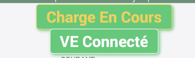

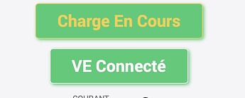

J’ai piqué l’exemple de Franck pour mes tests et ça donne ça :
Capture d’écran 2023-07-12 à 11.20.57
Mais malgré le retour à la ligne après le widget Charge en Cours et le retour avant le widget VE Connecté et bien ça se chevauche.
Pas envie de passe en disposition Tableau qui me complique pour le reste. Auriez vous une idée ?
Bien cordialement
en rajoutant un margin-bottom dans les styles css.
Merci j’ai été voir ça du coup dans les cours.
Je ne dois pas bien m’en servir surement car ça ne bouge pas :frowning:
Je l’ai rajouté comme cela dans le css de franck.
<span style="font-size: 25px;color:#FDFEFE;background-color:#2471A3;text-shadow: 2px 2px 5px #2471A3;border:1px solid;border-radius:5px;padding:3px;box-shadow: 2px 2px 5px #2471A3;margin-bottom: 20px;">&nbsp;&nbspVE Déconnecté&nbsp;&nbsp</span>
en rajoutant un petit display: inline-block; , tu sera peut être obligé d’augmenter le padding.
Bon j’ai réussi à avoir ce que je voulais à force de tests, les sachants vont me huer mais on fait ce qu’on peu :slight_smile:
J’ai donc rajouté :
margin-block-end: 15px;display: inline-block;padding:20px;
