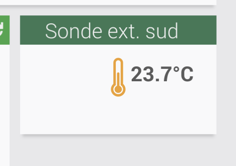

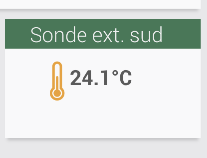

Je découvre doucement l’utilisation des widgets et j’ai créé plusieurs en Info/Numérique/Multistate qui fonctionne comme je le souhaite (changement couleur de l’icône selon valeur) mais il me reste un obstacle : je n’arrive pas à centrer verticalement le texte (value+ unité) avec l’icône.
Voici ce que ça donne :
Screenshot_20230712-121903~2
Screenshot_20230712-122410
Et le code que j’ai entré :
<i class='icon jeedom-thermo-moyen icon_orange'></i><span style="font-size:15px!important; vertical-align:middle!important;">&nbsp#value##unite#
Une idée?

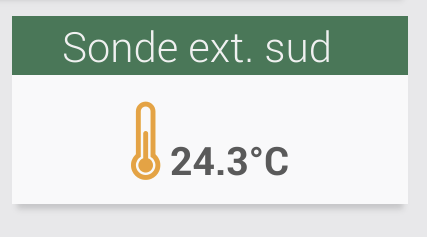

Si tu passe ton span en position: absolute; et jouer sur le line-height :
<i class='icon jeedom-thermo-moyen icon_orange'></i><span style="font-size: 16px!important;position: absolute;line-height: 24px;">&nbsp#value##unite#</span>
Ah yes y a du mieux, merci !
Mantenant reste à voir comment éviter le retour à la ligne… line-width ? center left ?
2023-07-13 20_11_06-Window
force un width:50px; dans le span, mais c’est de la bidouille, la totalité du widget ne sera plus centré a la tuile.
