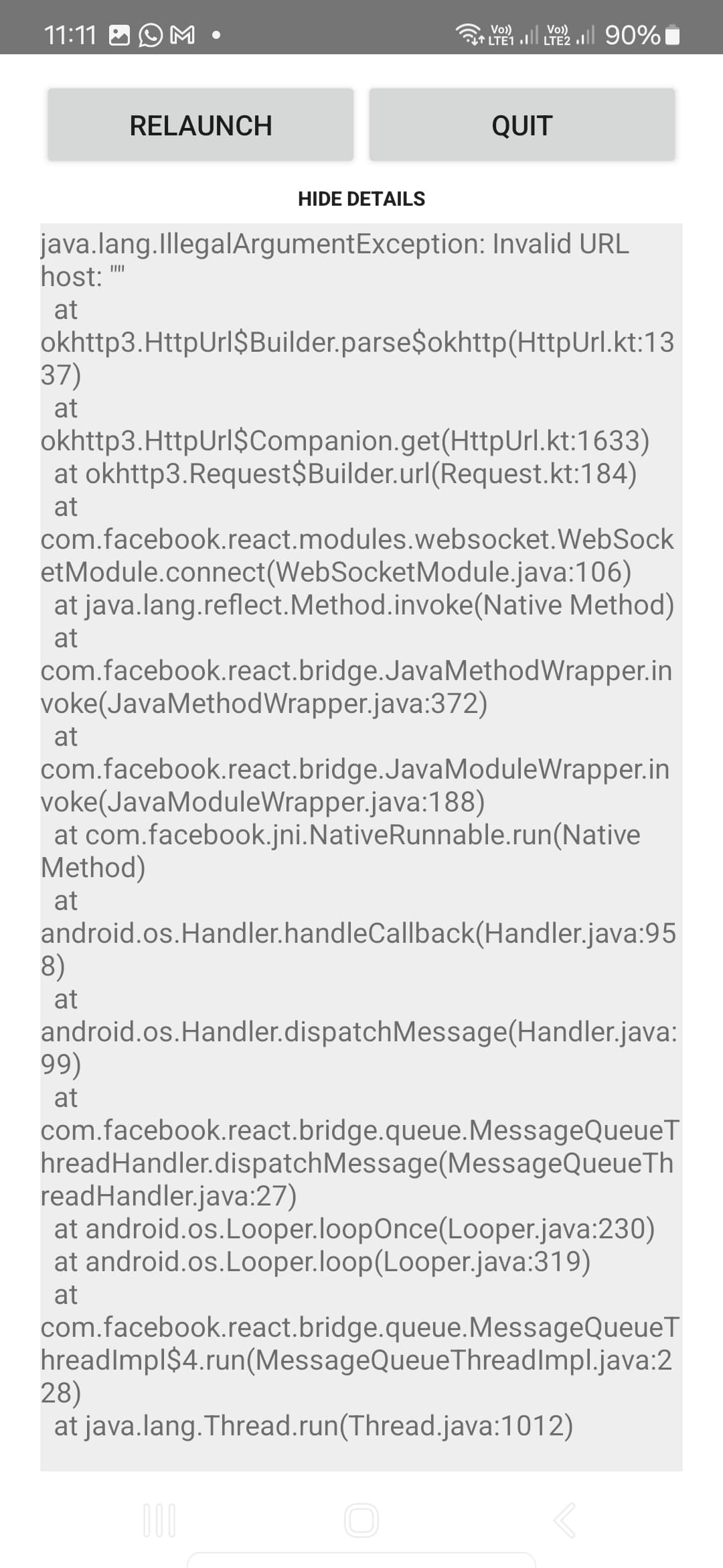

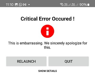

Depuis quelque temps, j’ai un souci avec JeedomConnect (qui est par ailleurs extraordinaire !) : je ne peux plus me connecter :

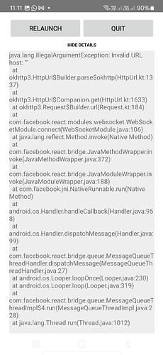

Voici les détails Java :
J’ai tenté de réinstaller l’application, rien n’y fait …
Quelqu’un pourrait m’expliquer ce qui se passe ?

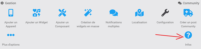

à partir de la version beta 0.23.2, nous mettons en place une page qui recense l’ensemble des informations qui nous sont nécessaires pour vous aider lorsque vous nous remontez un problème sur community.
Celle-ci permet de récupérer votre version de Jeedom, celle du plugin, ainsi que celles des applications & plateformes utilisées sur vos différents équipements JC.
Sur la page principale du plugin, il suffit de
cliquer sur le bouton Infos Comm…
On peut en effet simplement lire la 1ere ligne de l erreur qui, sans etre informaticien, semble pourtant assez parlante, non !?
invalid URL host ""
→ mauvaise configuration puisqu’il n’est pas indiqué d’url à laquelle se connecter

Si ton message ne m’a pas beaucoup aidé, il m’a permis de retrouver les informations en question. Ca peut aider d’autres personnes, donc voici où récupérer dans le plugin JeedomConnect ces fameuses informations, très utiles pour avoir de l’aide :
