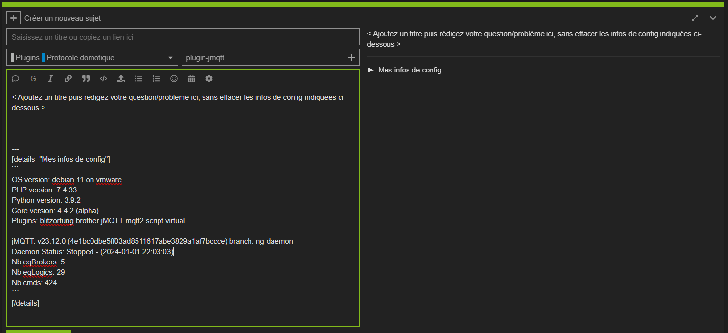

Perso je ne suis pas satisfait du mode de fonctionnement du bouton du core, j’ai donc recodé le mien pour une future version : add jMQTTCommunityPost · BadWolf42/jMQTT@422ab32 · GitHub
Resultat :
En plein dans le mille, j’explique que pour les marques blanches ce bouton qui renvoi sur le forum est une vraie plaie pour l’équipe et bim !
Sinon, il existe déjà une fonction à intégrer à la classe de ton plugin pour ajouter des infos.
Hello Salvialf,
Alors non, tu annonces que c’est pas bien, mais tu n’expliques pas en quoi, ni ce que sont les OEM.
Les « marques blanches » utilisent les plugins tiers ?
A date, mes plugins ont été conçus pour Jeedom, pas sur d’autres systèmes.
Toute la documentation, les captures, les infos font référence explicitement à Jeedom.
Sinon, pour descendre d’un cran, il est question d’une « future version », même pas encore une beta.
Rien n’est encore acté, avec les bonnes explications, rien n’est définitif.
