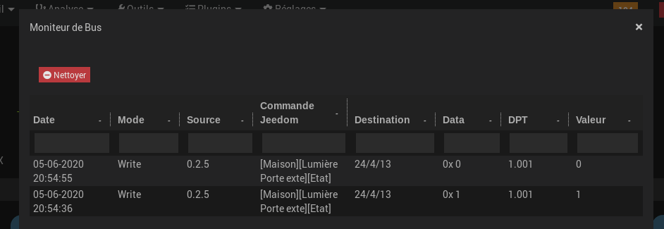

Je lance le moniteur de bus qui m’indique que c’est le groupe d’adresse 24/4/13.

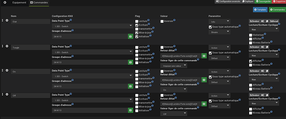

J’utilise donc le template Lumière en indiquant ce groupe d’adresse mais finalement rien ne se passe quand je fais On ou Off sur le TXA604D et donc la lampe.

Peux tu poster un screenshot de te configuration et des messages du bus
Je suis sur que le gad 24/4/13 est le retour d’état de ton relais. C’est pas a partir de lui que l’on pilote le relais

Voici ce que je vois quand je pilote manuellement le TXA604D.
Tu peux pas utiliser le même gad pour le déclenchement et le retour d’état. Tu as la config ets?

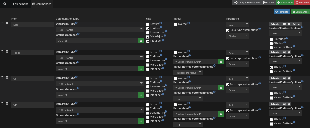

Voici la config de la lumière du cellier qui fonctionne bien. Cependant, j’ai le même GAD pour le déclenchement et le retour d’état.
C’est pas normal, en général les gads sont différents
Ça c’est une habitude de programmation.

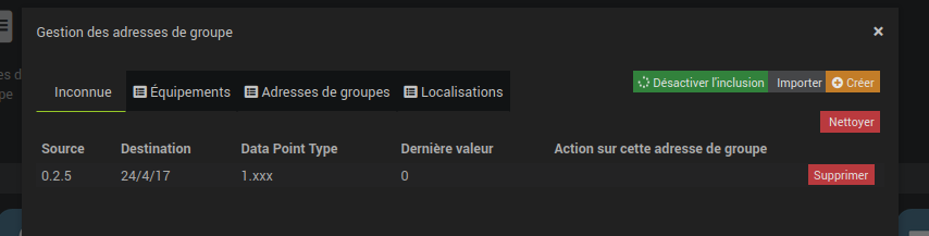

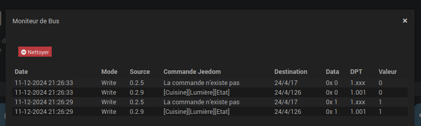

Avec la gestion des adresses de groupe, si je pilote une lumière sur l’actionneur ou directement sur mon module Hager, j’ai un GAD en 24/4/17 :
Cependant, quand je regarde l’équipement de cette lumière, j’utilise le GAD 24/4/126
Si j’actionne une autre lampe, qui n’est pas associée à un actionneur, j’ai un GAD en 24/4/28 :
Les deux lumières sont sur le même module Hager.
Si je tente de dupliquer l’équipement lumière qui fonctionne avec un actionneur et que je chnage le GAD de 24/4/126 en 24/4/28, cela ne fonctionne pas.

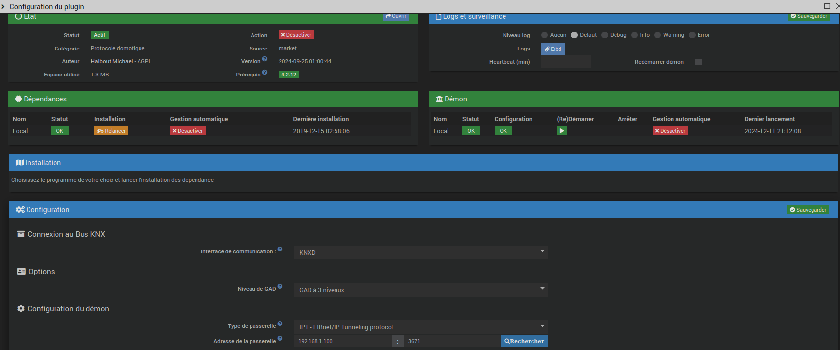

Version 2024-09-25 01:00:44
Voici la configuration :
