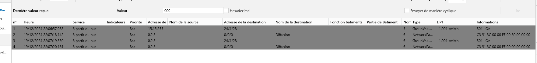

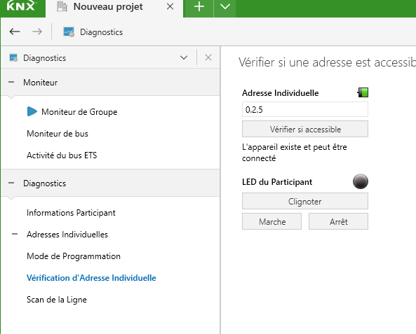

En attendant, on a essayé d’utiliser ETS… J’arrive à sniffer le bus en me connectant sur ma passerelle TYF120 et non Jeedom.
Je découvre que 0.2.5 est le module TXA610D sur lequel je souhaite piloter une sortie. Je m’y connecte et je peux le faire clignoter.
La ligne 1 correspond à une tentative de piloter une sortie depuis Jeedom mais cela ne fonctionne pas.
Les lignes 2, 3 et 4 correspondent a l’utilisation du bouton physique directement sur le TXA610D

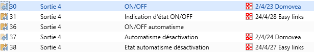

Je retrouve le fameux GAD 24/4/28 mais je m’aperçois que c’est « l’indicateur d’état ON/OFF ».
J’ai donc tenté de piloter le « 2/4/23 Domovea » qui correspond à « ON/OFF » et cela fonctionne !
Je peux piloter depuis Jeedom une sortie de mon actionneur non associé à un interrupteur.
La curiosité me pousse à faire un grep « 2/4/23 » puis de « 5143 », sa valeur décimal. Effectivement je retrouve des choses mais cela reste compliqué de suivre la topologie et comprendre qu’il s’agit de la sortie 4 de l’actionneur qu’il me faut.
