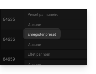

salut. j’ai la dernière version STABLE du plugin WLED et je voulais juste signaler la lettre « r » qui manque ici sur « ENREGISTER »:
CleanShot 2025-11-03 at 13.58.16

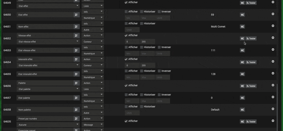

et aussi je sais pas si c’est normal, si on touche au slider intensité ca modifie luminosité (comme le slider luminosité lui-même):
CleanShot 2025-11-03 at 13.54.33

Merci d’avoir signalé la faute d’orthographe, je vais la corriger.
Pour ce qui est de la commande intensité (ou plus exactement intensité effet qui est le nom complet) oui cela a une influence sur la luminosité, mais pas toujours, cela dépend en fait de l’effet pour certains effets c’est le cas et pour d’autres non. Ce n’est pas le plugin qui fait çà c’est le contrôleur WLED lui-même. Tu peux le vérifier c’est la même chose en utilisant l’app Android ou IOS (enfin pour IOS j’en suis sûr mais comme je n’ai pas de smartphone Android, je suppose simplement que c’est pareil sans l’avoir réellement vérifié).
