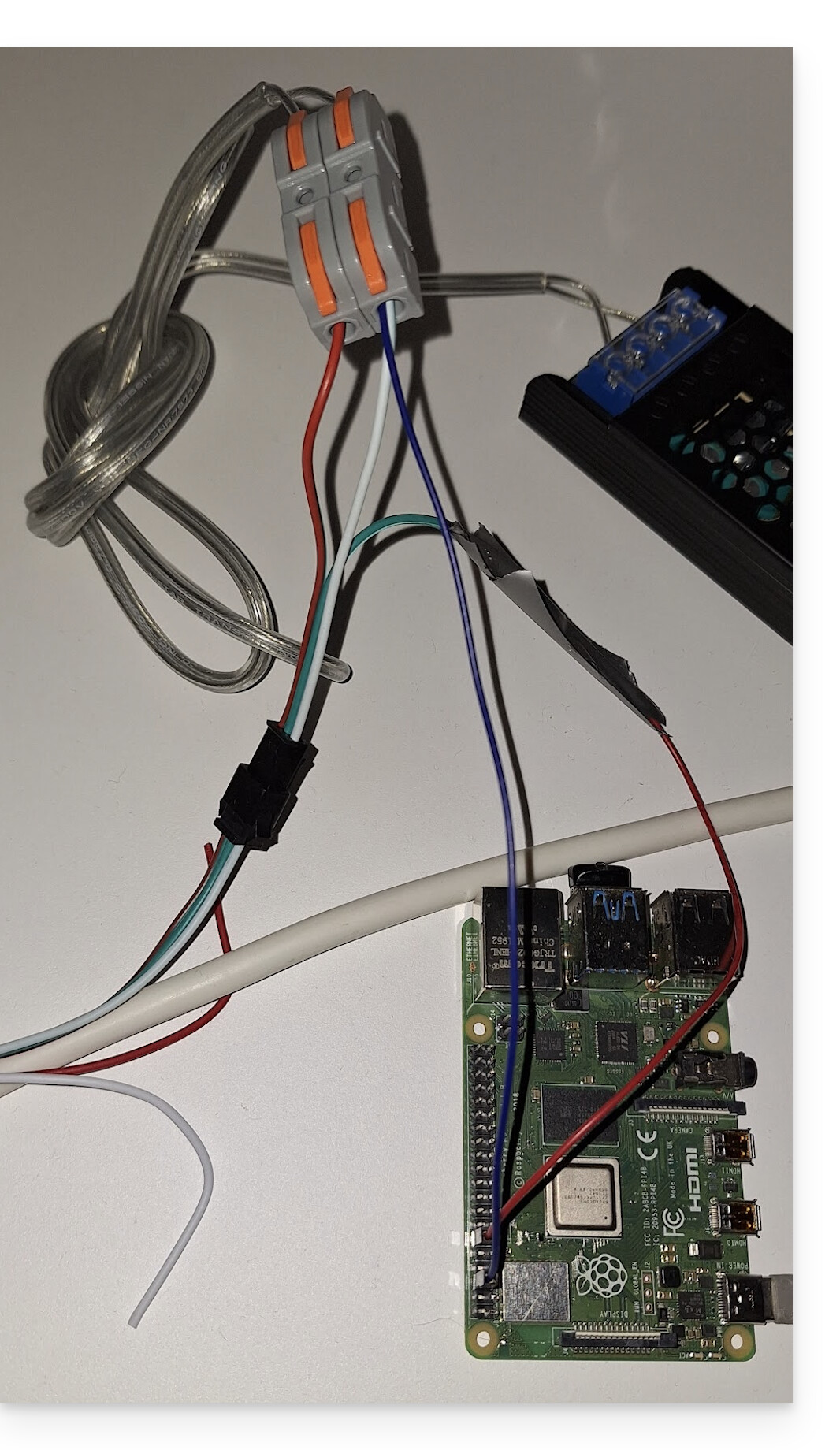

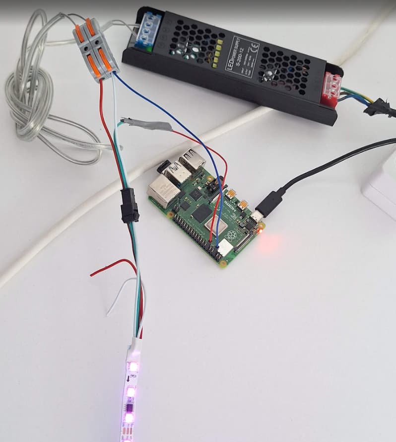

bonjour. je cherche à remplacer mon installation actuelle:
actuellement je pilote très simplement un ruban LED adressable ws2812 12V depuis un raspberry pi3:
avec un script python sur le rpi3 que j’exécute à distance en ssh:

chaque LED s’allume en violet, progressivement, et voilà.
est-ce qu’il existe POUR LE RUBAN WS2812 que l’on voit sur la photo un contrôleur zigbee qui pourra faire le même type d’allumage ?

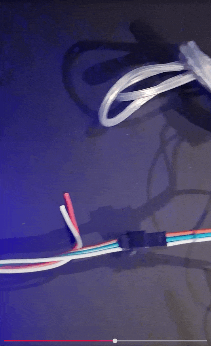

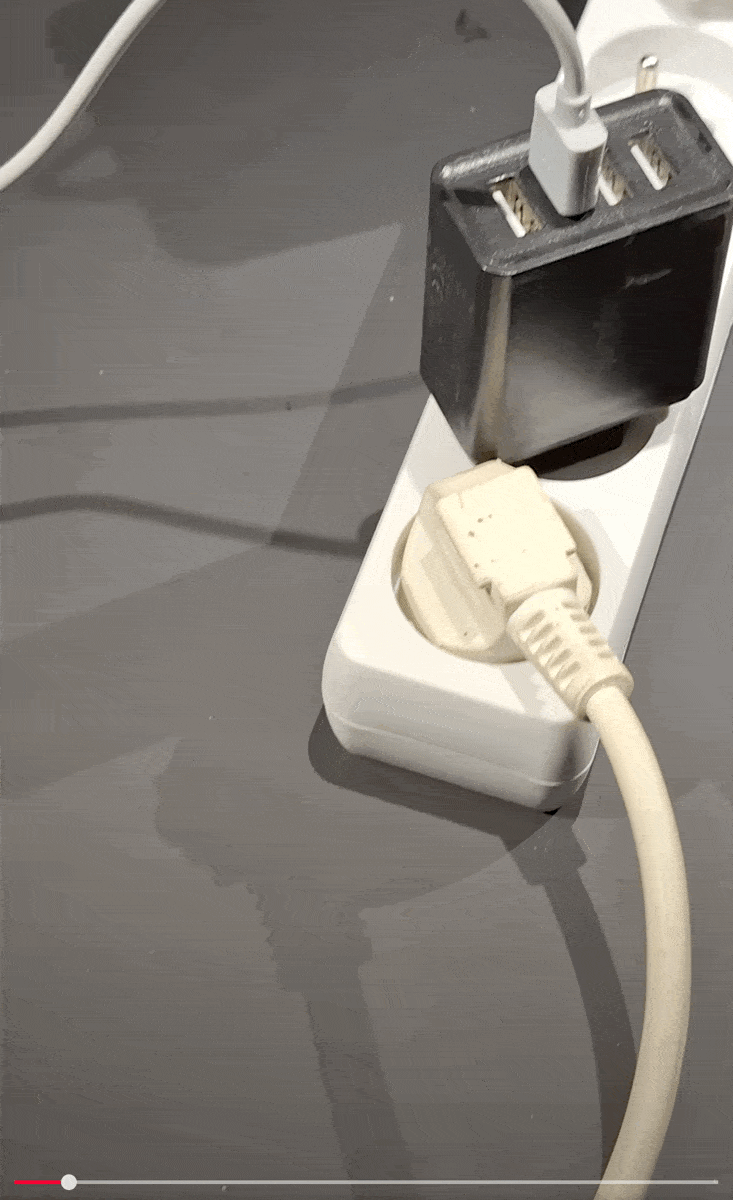

petit retour d’expérience après mes premiers branchements de ce soir, c’est nickel avec le plugin WLED, le contrôleur A1-SLWF-03 (wifi) et un ruban ws2812B, merci à vous. il ne me reste plus qu’à créer le bon preset :slight_smile:
AVANT: rpi3
APRES: controleur wifi
