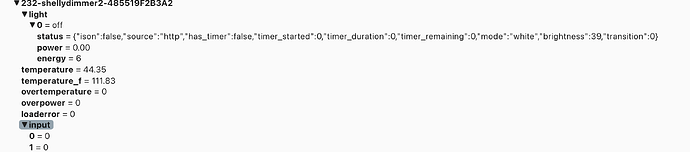

Mon pb: avec jmqtt en création auto j’ai plein d’info qui remontent correctement, si je commande sur la page web le bouton arret marche c’est électriquement ok et sur jmqtt l’info remonte, idem pour le curseur de la page web du shelly idem ok des deux côté.
Maintenant pour creer une commande mqtt arret marche et une commande curseur pour la britness 0 à 100%,
après une journée d’essais infructueux, la je butte.
habituellement cela passe par un topic genre /topic_dimer/rpc ou /topic_dimer/light/0/rpc et en json :
{"method":"Light.Set","params":{"id":0,"on":true,"brightness":50}}
ou
{"method": "Light.Set", "params": {"id":0, "on":true, "brightness":#slider#}}

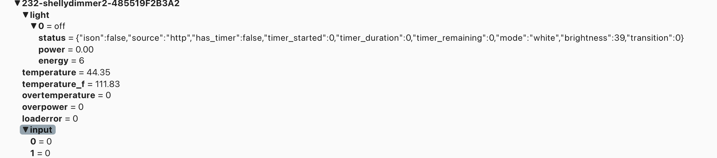

Mais là ça ne marche pas. Avec mqtt manager je ne vois pas de /rpc , tout ce qui est retourné par mqtt manager est :
Donc pas de rpc.

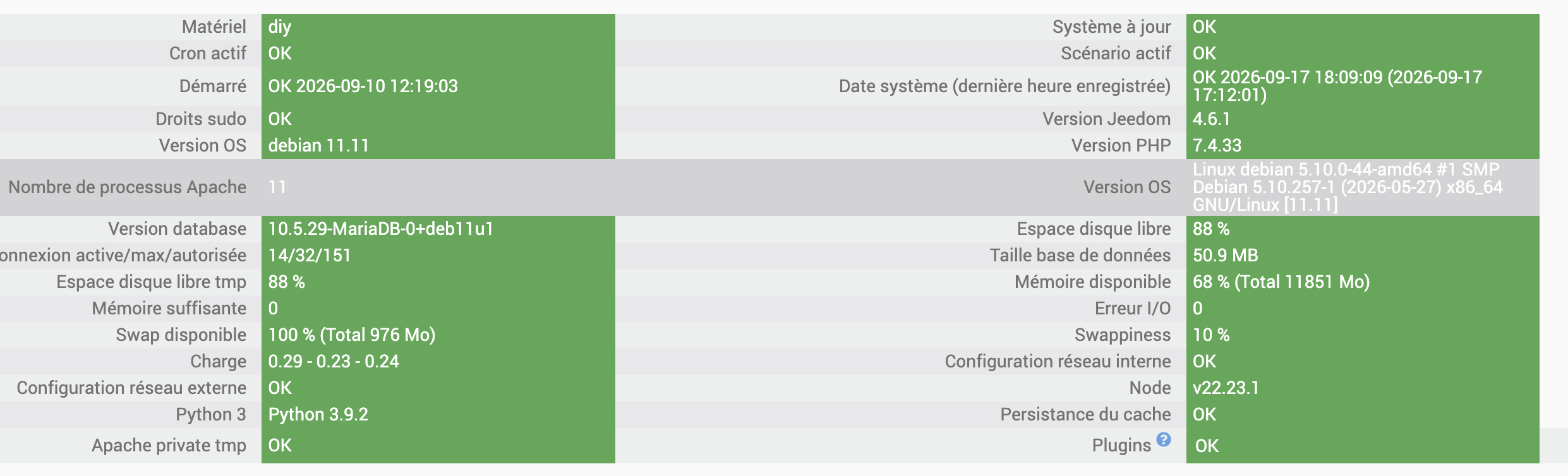

Les info: installé sur un nuc dédié
page santé
Tous lplusgins à jour et démons au vert dont bien sur Jmqtt et mqttmgr.`
version jmqtt v26.1.2 (2026-03-28 16:34:58)
Toutes les info remontent.
Il doit y avoir une synaxe spéciale pour ces anciennes version . Le firmware est à jour:
Current version: 20230913-114008/v1.14.0-gcb84623
You have latest version on your device!
Merci du coup de main

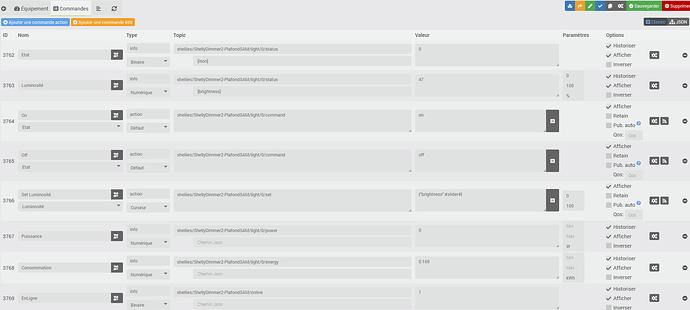

salut le topic a mettre est shellies/identifiantsdetonshelly/#
T’as regardé ici pour t’inspirer ?
Hello, j’utilise jmqtt pour shelly aussi et j’ai un dimmer 2 :
Merci pour ta réponse,
J’avais trouver pour on et off:
topic:shellies/232-shellydimmer2-485519F2B3A2/light/0/command
valeurs:on ou off
pour la commande d’intensité (brigthness) ,bien qu’en essayant diverses syntaxes je séchais toujours mais avec ta réponse la “lumière” jaillit !
Merci beaucoup
