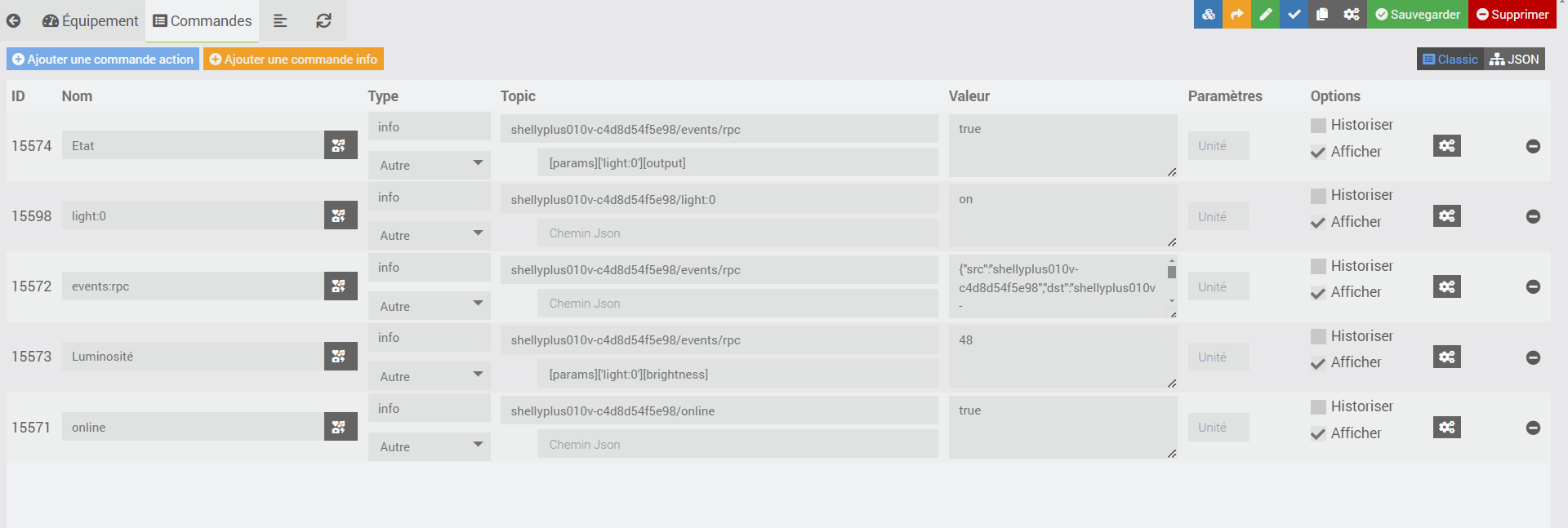

Pour le moment j’arrive via l’ajout de commande automatique d’avoir les cde infos en totalité. mais je n’arrive pas à trouver la syntaxe exacte ppur les commande on /off/luminosité.
j’ai essay des dizaines de syntaxes snas trouver la bonne.

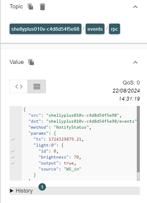

quand j’actionne sur le module je vois les cde infos sur mqttexplorer et sur les logs jmqtt mais pas la cde qui aurait pu m’aider à trouver la syntaxe.

la conf sur jmqtt ou j’en suis pour le moment :

[2024-08-22 14:46:52] INFO  : Cmd #[GARAGE][Eclairage Devant Garage][events:rpc]# <- {"src":"shellyplus010v-c4d8d54f5e98","dst":"shellyplus010v-c4d8d54f5e98/events","method":"NotifyStatus","params":{"ts":1724330812.09,"light:0":{"id":0,"brightness":48,"output":false,"source":"WS_in"}}}
[2024-08-22 14:46:52] INFO  : Cmd #[GARAGE][Eclairage Devant Garage][Luminosité]# <- 48
[2024-08-22 14:46:52] INFO  : Cmd #[GARAGE][Eclairage Devant Garage][Etat]# <- false
[2024-08-22 14:46:52] DEBUG  : Payload '{"src":"shellyplus010v-c4d8d54f5e98","dst":"shellyplus010v-c4d8d54f5e98/events","method":"NotifyStatus","params":{"ts":1724330812.09,"light:0":{"id":0,"brightness":48,"output":false,"source":"WS_in"}}}' reçu sur le Topic 'shellyplus010v-c4d8d54f5e98/events/rpc' traité en 33ms, commandes affiliées , #[GARAGE][Eclairage Devant Garage][events:rpc]#, #[GARAGE][Eclairage Devant Garage][Luminosité]#, #[GARAGE][Eclairage Devant Garage][Etat]#

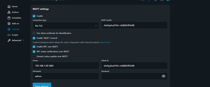

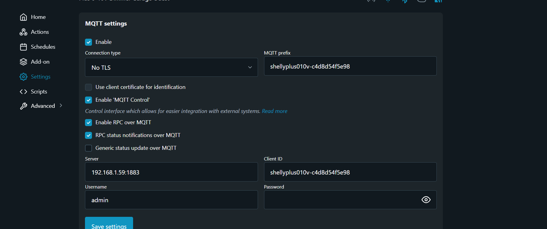

Pour completer mon message précédent, la conf Mqtt ou on voit bien MQTT control activé.

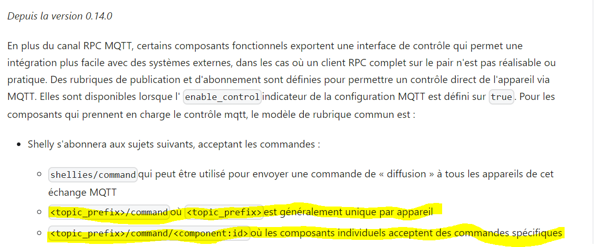

la doc shelly explique les différentes commandes

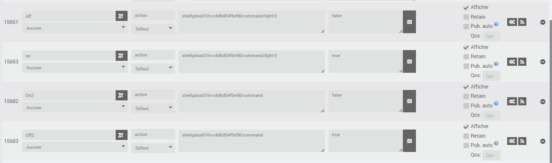

Mes essais parmis tant d’autres : ( avec true et on / et false et off)
