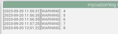

Je viens de tester, c’est pas mal mais les enregistrements sont inversés :
le dernier en premier pas très lisible mais ça peut le faire

je ne comprends pas la remarque
non les enregistrements ne sont pas inversés, c’est un log = un fichier donc le plugin écrit dedans à la fin (comme tous les logs sur jeedom)
le plugin a été développé exactement pour cet usage à la base
edit: ou alors tu parlais du widget?
Oui effectivement je parlais du widget
Mais j’ai bien vu dans la page santé/log que l’affichage était correct
Il me reste maintenant à pouvoir récupérer cette page santé/log dans jeedomconnect mais c’est un autre sujet
