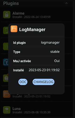

Merci pour le retour, cela semble interrésant mais y a surement quelques choses que je n’ai pas du bien faire, car je ne vois pas de log de logmanager en regardant le plugin depuis Jeedom Connect, j’ai uniquement DOC et CHANGELOG
Vous n’avez pas de log à mon avis.
Relisez ma suggestion, vous avez loupé le début je pense.
J’ai renommé mon équipement : LogManager_Maison comme mentionné, mais rien de visible depuis JC

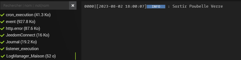

Et au niveau de jeedom, ce log est visible…?
Il faut aussi y écrire quelque chose pour que le log existe.
Le précédent log ne sera pas renommé.
j’écris dans le log au fil des actions principales de ma domotique.
Désolé de ma question de débutant, mais je peux voir le log par quel moyen ? perso je le visualise en rendant visible l’object LogManager_Maison
les logs de chaque plugin sont dispo via le menu analyse > log
merci, oui je vois le log depuis jeedom
maintenant quid de pouvoir le visualiser depuis JC

On peut voir une copie ecran stp ?
voici :

Reste plus qu a suivre (presque) le chemin qui a ete donné plus haut depuis l app du coup :
je le vois pas :face_with_raised_eyebrow:
