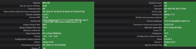

je viens vers vous car depuis quelques temps, mon jeedom crash au bout de quelques jours.
je ne sais pas pourquoi et c’est très embêtant.( config en photo)
j’ai commencé par épurer les plugin en gardant que ceux qui me servent. ( screen correspondant).
quelqu’un peut il m’aiguiller a localiser d’ou vient le soucis? je suis novice et pas hyper bon avec jeddom.
merci d’avance

en fait la RAM finie par saturer et le swap descendre. après, je n’ai plus accès même en local au jeedom et je suis obligé de débrancher et rebrancher le RPI.
dans le doute et parce que je peux me passer du plugin " outils de développement", je l’ai supprimé.
