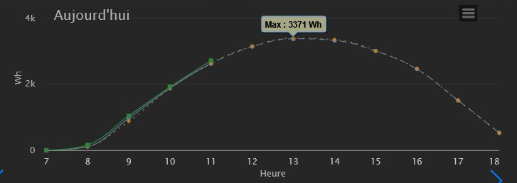

Bonjour @Bison,
Je me demandais s’il n’était pas possible d’avoir la représentation de la courbe ‹ Aujourd’hui › incluant la 1ere heure de fin de journée à 0Wh.
Pour aujourd’hui, ce serait les valeurs de 19h:
Aujourd’hui (comme hier), les prévisions de 18h sont de 526Wh. Et hier, la production s’est terminée à 18h35 :wink:
L’idée est d’avoir cette courbe qui se termine comme elle commence, c’est à dire depuis/vers 0Wh.
Qu’en penses-tu ?

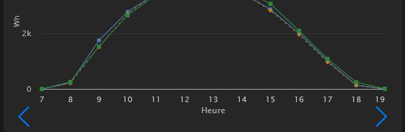

Bonjour @Bison,
Ouf ! ta modification passe juste avant son déclenchement :partying_face:
Je valide ce nouveau paramètre qui ne réduit pas trop l’affichage de la journée (+ 1 heure) et offre à mon goût, une visibilité de prévisions/production sur toute la journée :blush:
Un grand Merci @Bison :+1: :+1:

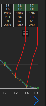

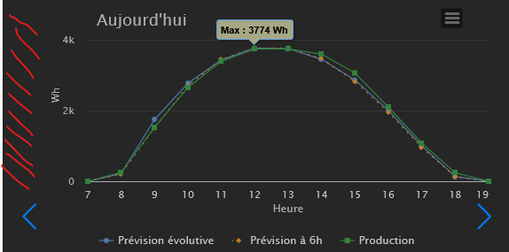

Il y a quelque chose qui s’affiche parfois à gauche dans la zone hachurée ?
Il y a un marginLeft à 80 qui traine L424 dans le code qui peut être réduit à 40 pour que l’heure de production supplémentaire n’écrase pas trop le graphique en été.
On peut aussi mettre les labels de l’axe Y dans le graphique et baisser le marginLeft à 15.

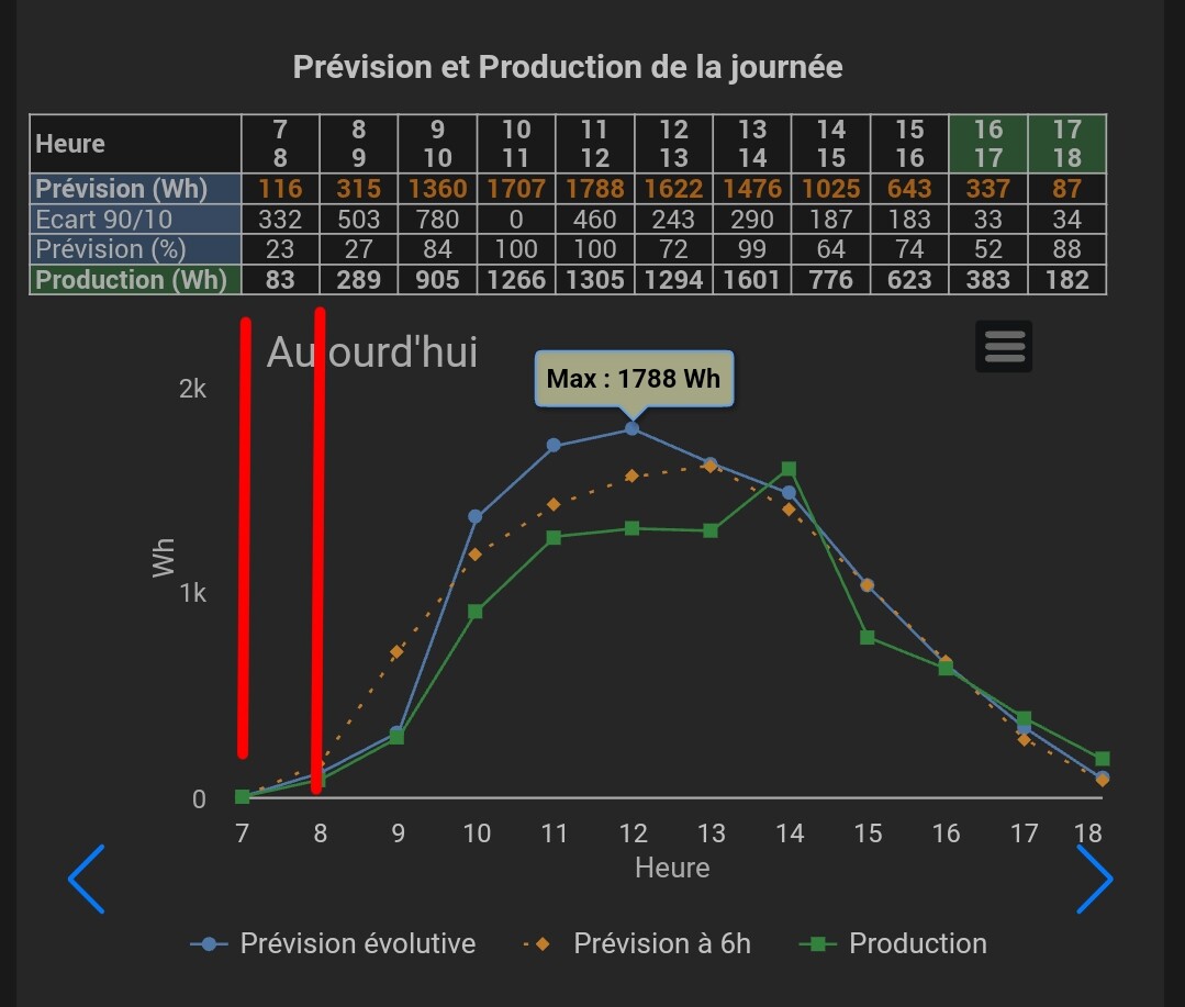

Houla, sujet sensible :flushed::scream:
J’ai passé des semaines à me prendre la tête sur ce sujet durant les premières versions parce que je ne sais plus qui avait eu l’idée de me dire qu’il faudrait aligner les cellules du tableau avec les heures du graphique !
Bon en fait c’était une bonne idée mais voilà pourquoi il y a autant de truc qui peuvent sembler bizarre dans le code d’affichage :sweat_smile:
Peut être le easter egg maléfique :rofl:
Je ne suis pas ‹ expert › en code html (et autres) et de leurs possibilités visuelles.
Du coup, j’ai retiré ‹ solution › en attendant le retour de @Bison si modification ou pas :wink:
Pour ma part, l’alignement permet d’avoir les valeurs du tableau juste au-dessus du graphique et non décalées :slightly_smiling_face:
Je pense pas que ce soit le même sujet, ta demande est satisfaite :kissing_smiling_eyes:
Et en effet j’ai donné l’explication au dessus du pourquoi c’est fichu comme ça (alignement avec le tableau).

Sauf que maintenant avec le 65ème paramètre, ce n’est plus aligné à droite…
Argh ! Bha voilà c’est la cata :sob:
Je regarde ça demain matin, le tableau n’a pas suivi, j’ai oublié de regarder ça :sweat_smile:

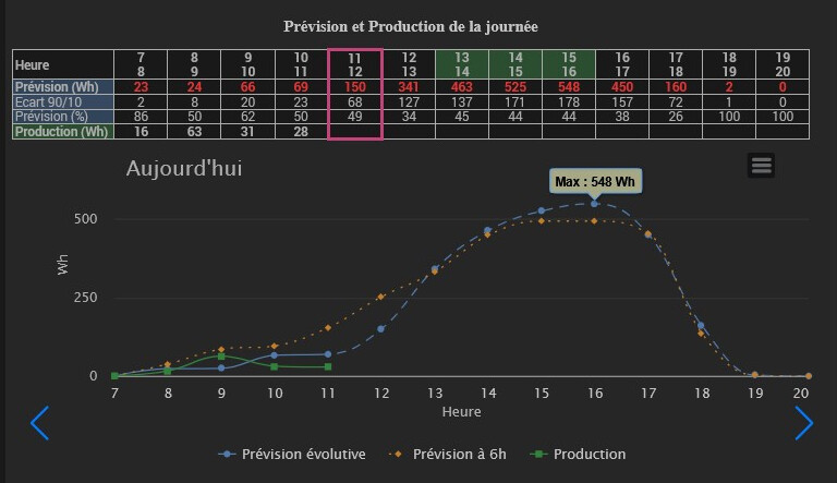

Bonjour @Bison ,
Avec une journée comme aujourd’hui (épisode cévenol), je comprends mieux tes interrogations sur l’intérêt d’afficher pour quelques watts :wink:

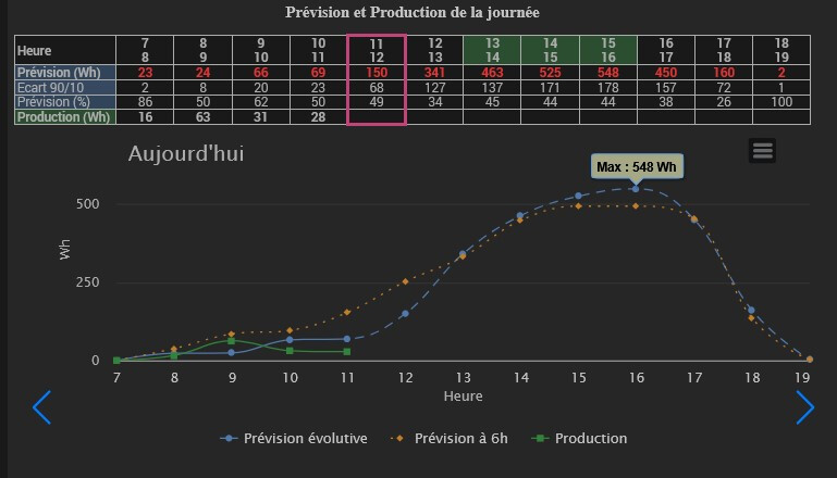

Avec le paramètre décoché:

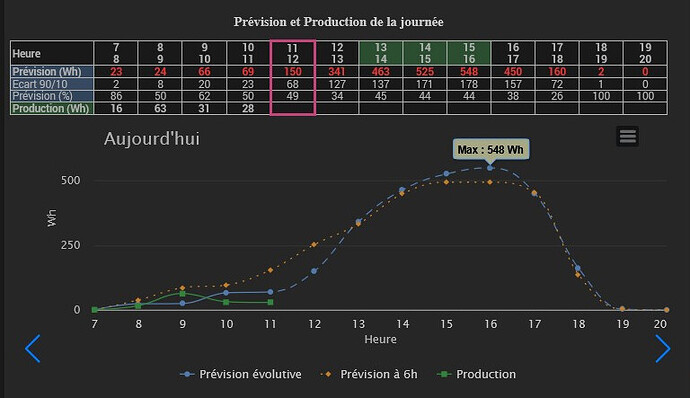

Avec le paramètre coché:
Du coup en juin, il pourrait y avoir une fin de journée à 0wh très tardive (22h-23h) avec un tableau bien dense…
Facile à dire et ce n’est qu’une idée, mais peut être que l’affichage pourrait s’adapter suivant un seuil à définir.
Par exemple en considérant que 100Wh (pas 500Wh !) est ce seuil minimal,
  • Supérieur ou égal = affichage jusqu’à 0Wh
  • Inférieur = affichage comme avant
Çà réduirait automatiquement 1 heure sur le tableau et graphique.
