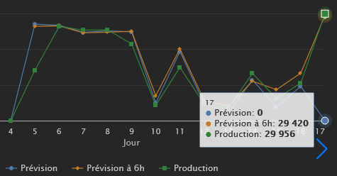

Du coup tu as perdu l’affichage de la journée d’hier mais pas les autres données c’est ça (courbes mois et années) ?
Oui les prévisions d’hier:
