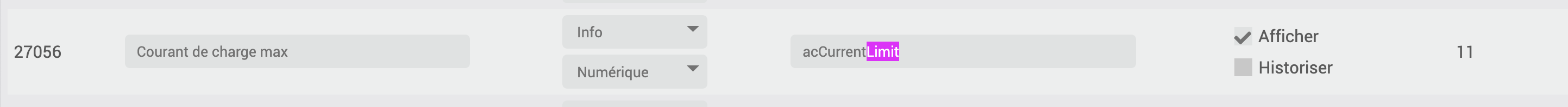

J’ai bien la commande info acCurrentLimit mais info non remontée.
moi elle est bien remontée, @Korhan27 pas oublié de faire un refresh? car forcément après la mise à jour du plugin la commande a été créée mais le plugin n’a pas pu la mettre à jour lors du refresh précédent lorsque la commande n’existait pas :upside_down_face:
Effectivement elle est bien remontée :slight_smile: .
Et la commande courant de charge max fonctionne également. Je ne sais pas trop pq ça ne fonctionnait pas les premières fois.
Par contre, si je mets dans l’app à illimité, dans la commande info j’ai la valeur qui a été définie précédement. Je ne sais pas si on peut y faire quelque chose

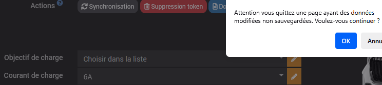

Quand on change chargingTarget et/ou acCurrentLimit, en quittant la config de l’équipement on a:
Hello !
Nouvelle beta ce soir. Au menu :
→ Corrigé :wink: Au moment du refresh, les valeurs sont automatiquement mises à jour
→ Corrigé : uniformisation des labels entre la page de configuration et les commandes : objectif de recharge & Limitation du courant de charge
Pour les commandes info du véhicule , soit vous changer le label soit vous supprimer les commandes et elles seront recréées au moment de la sauvegarde du véhicule avec le bon label
→ Corrigé : ajout d’un save automatique de l’équipement après l’exécution de la requête :wink:

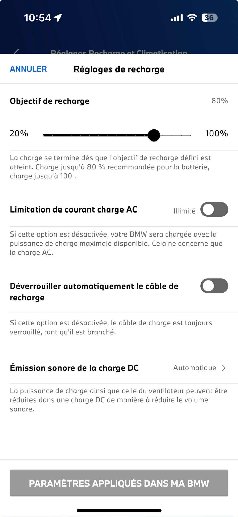

Alors voici ce que cela donne :
  1. Limitation activée :
"chargingSettings": {
      "targetSoc": 80,
      "acCurrentLimit": 15,
      "isAcCurrentLimitActive": true
  1. Limitation désactivée :
      "targetSoc": 80,
      "isAcCurrentLimitActive": false
Du coup c’est donc normal que ca reste inchangé pour le moment puisque je me base sur le « acCurrentLimit » :slight_smile:

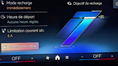

pour info, par rapport aux valeurs permissent, chez moi (via la voiture donc, pas l’app), c’est de 6A à 32A par 1A, il n’y a pas de palier de 4A entre 16A et 32A;
je dis ca au cas où tu voulais implémenter une limitation coté plugin, c’est p-e juste une limite de l’app ou de certains modèles et pas tous et dans une utilisation automatique (genre contrôle de l’injection) p-e que certains voudront gérer ca plus finement?
perso c’est toujours sans limite coté voiture, c’est la borne qui limite ce que je veux donner à la voiture
moi je dirais d’afficher le max qui existe pour la voiture ou d’avoir 2 commandes info: une donnant la limite, l’autre disant si c’est actif

Il y a un bouton pour déverrouiller:
Il y a aussi un paramètre pour le « Déverrouiller automatiquement »

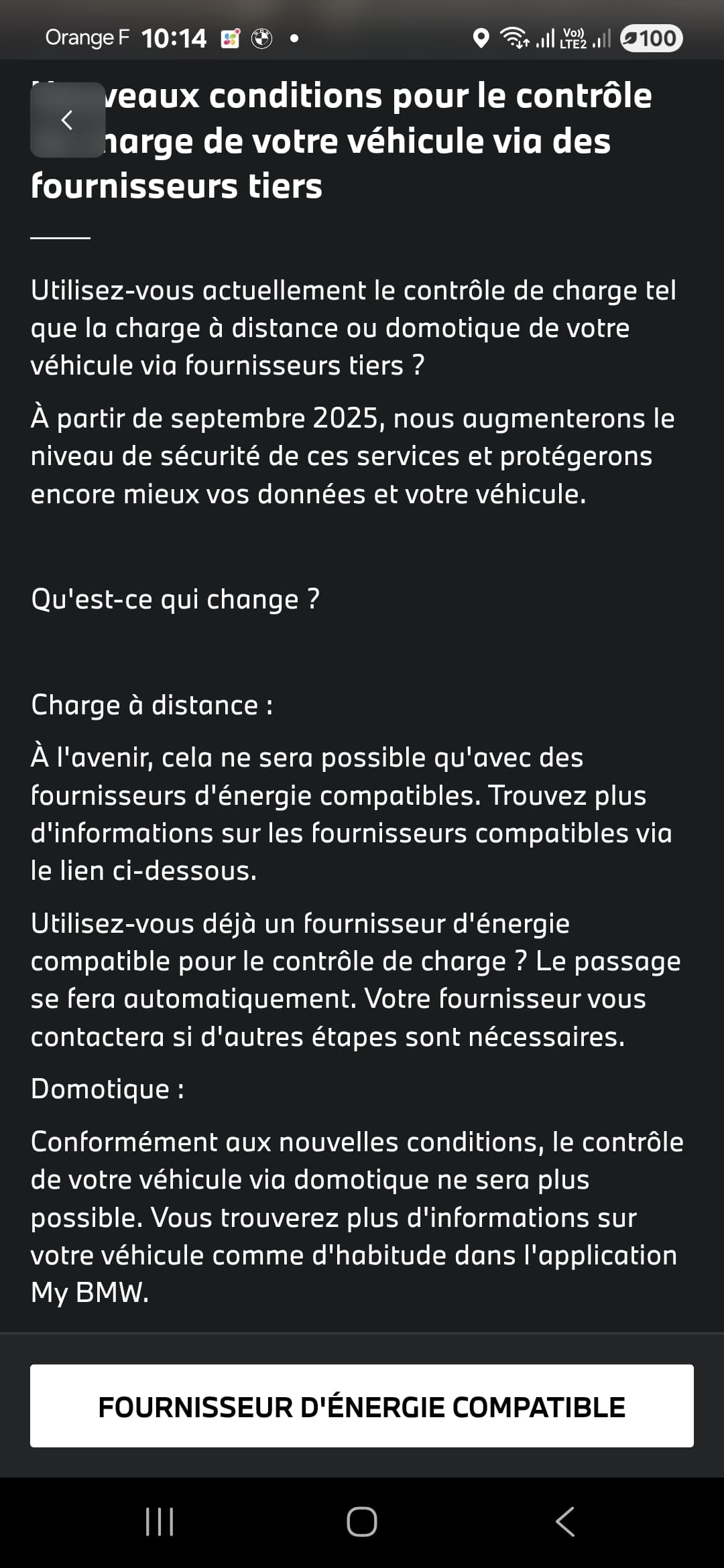

Par contre petite info reçue par un utilisateur ces jours-ci lors de la mise à jour de l’app :
Il risque donc d’y avoir des modifications importantes côté API :frowning:
En espérant que tout ne soit pas bloqué ! Seulement cette partie charge ?
