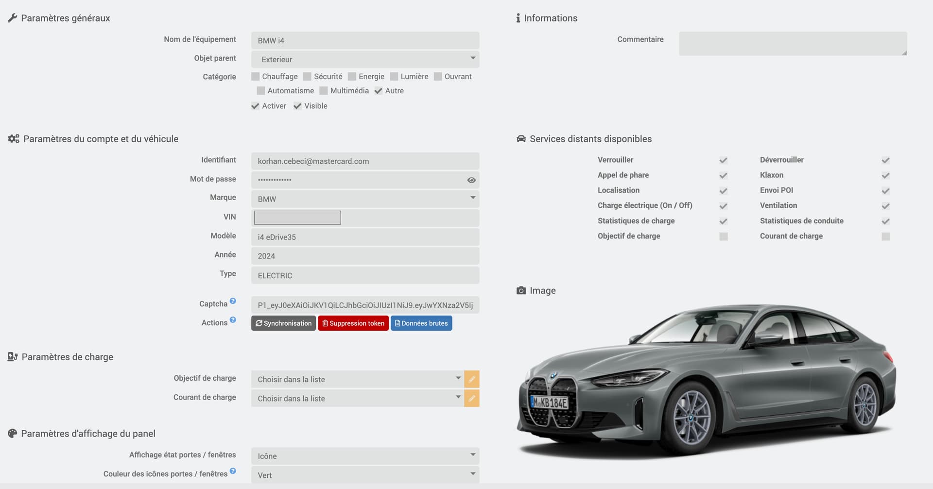

Pourrais tu l’installer ? Bien vérifier que les logs sont en mode debug puis aller sur la page de config de ton véhicule et lancer une synchro.

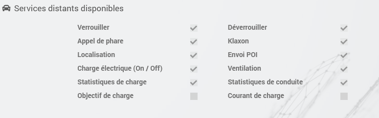

Tu devrais alors voir apparaitre 2 nouveaux champs sur la gauche : objectif de charge et courant de charge. S’ils ne sont pas grisés, c’est que ton véhicule accepte ces configurations !
Peux tu me faire un screenshot de cette page complète en masquant ton VIN ?
Puis de lancer dans l’ordre :
  1. Update de objectif de charge avec une valeur différente de l’actuelle (avec le crayon orange)
  2. Update du courant de charge max avec une valeur différente de l’actuelle (avec le crayon orange)
  3. un Refresh du véhicule via le widget
Et enfin me poster le screenshot les logs complets en MP ?

J’ai bien les deux champs mais ils sont grisés… Donc je suppose que c’est n’est pas possible avec ma voiture? Pourtant je peux changer ces paramètres dans l’app myBMW…Donc à distance.
Bizarre ça ! Tu as bien refait une synchro avant ?
Si oui tu peux m’envoyer tes logs en mode debug par MP ?
Merci @Mips pour ces premiers tests :wink:
Ah mais bête je suis… Bon je viens de le faire… Donc les services sont bien cochés cette fois.
Je rafraichis la page et les deux services sont de nouveau décochés…
Je vais t’envoyer les logs en MP.
Merci ! Je regarde en fin de matinée les logs.
Tu as bien fait un save de l’équipement après la synchro ? C’estobligatoire pour prendre en compte ces nouveaux paramètres :wink:
C’est vraiment pas ma journée… Avec la sauvegarde je peux changer les paramètres…

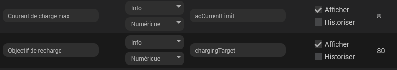

J’ai également ajouter la commande info acCurrentLimit pour la suite
Sur mon X1 hybride de 2024, les valeurs remontent bien:

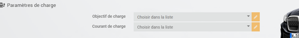

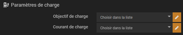

Malgré cela, les valeurs actuelles ne sont pas sélectionnées dans les listes:

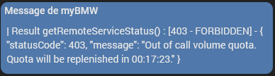

Quand je change l’objectif de charge, il est bien modifié dans l’app et dans la watture mais pas dans Jeedom à cause de:
