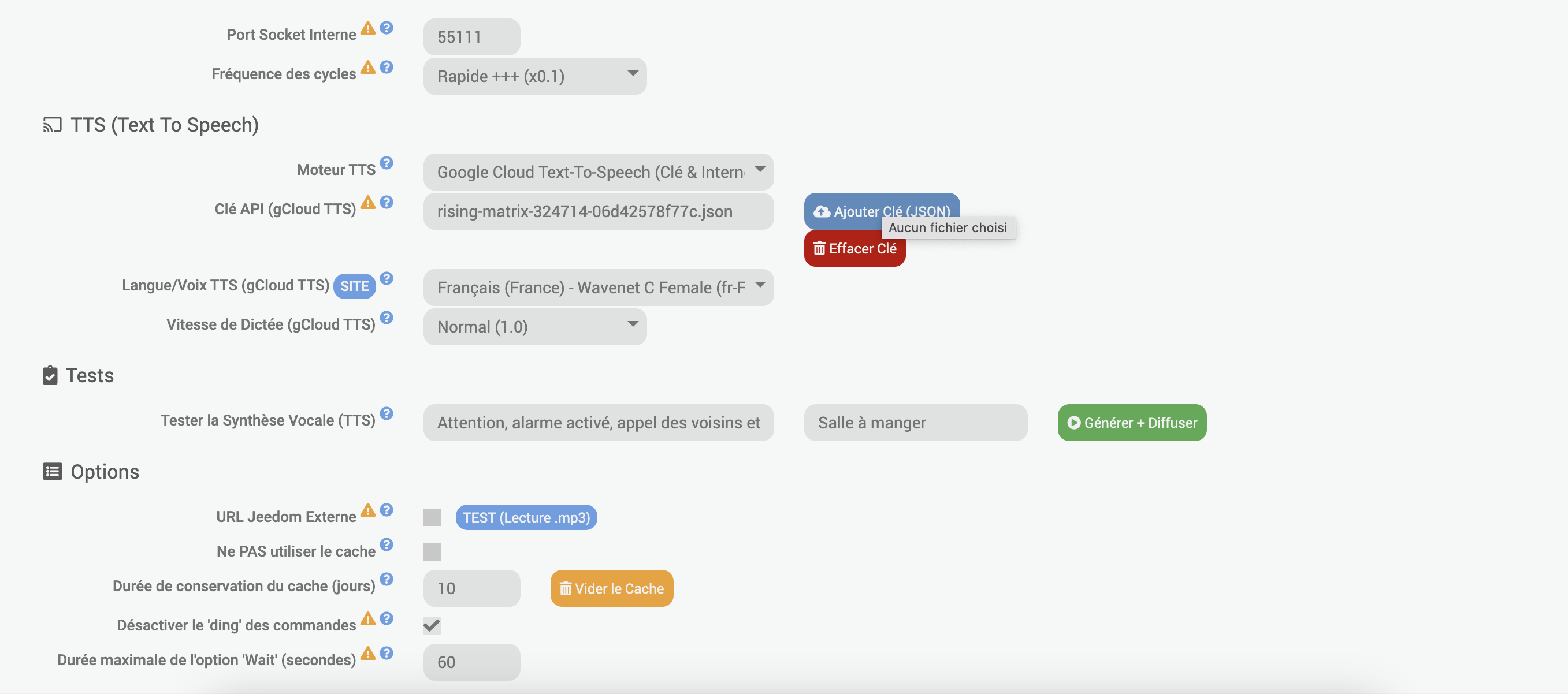

Et enfin, quel moteur TTS utilises-tu dans le plugin ? (si tu peux mettre une capture d’écran de la page de config du plugin)

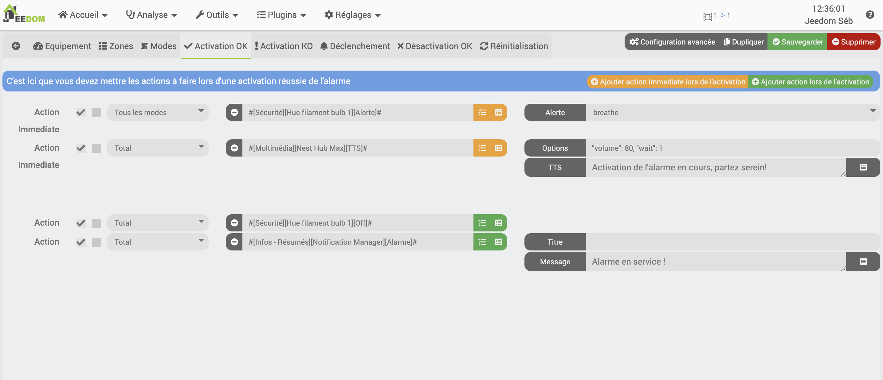

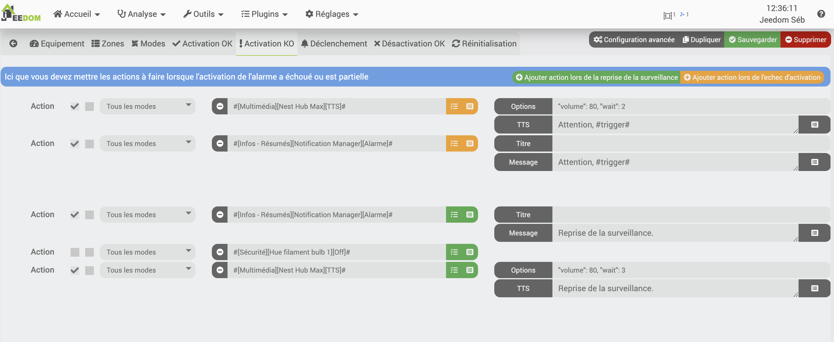

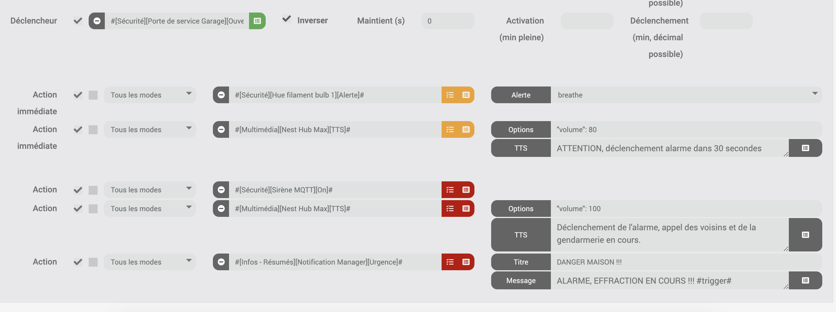

Voici quelques screen de ma config ttscast et de mon plugin alarme.
Je me suis servi des wait car sinon quand je laisse une fenetre ouverte accidentellement et que l’alarme passe en ko, la phrase ne passait pas.

Merci pour ces captures, c’est plus clair comme ca :+1:
La bonne nouvelle pour toi, c’est qu’avec ce moteur TTS (Google Cloud TTS) j’ai une solution en tête :wink:
Je vais insérer une option (le terme n’est pas figé, il faut que j’y réfléchisse) : "before": "3s" et cela va insérer automatiquement une pause de 3 secondes avant d’énoncer le texte (et bien sûr, la durée sera paramétrable :wink: )
