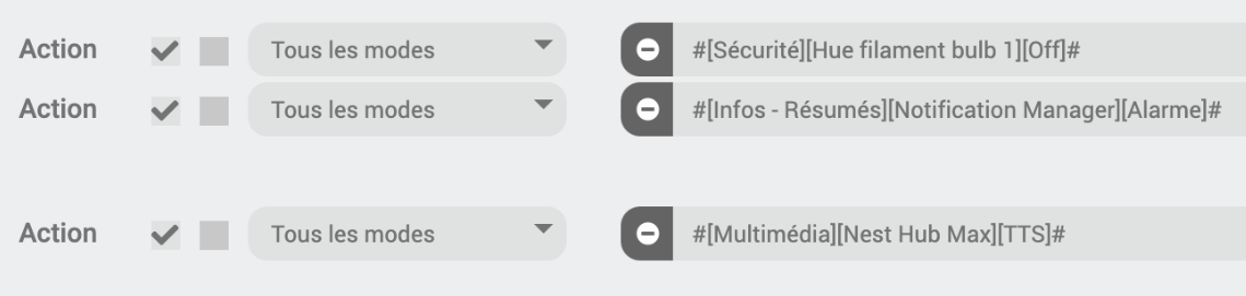

Coucou, merci encore pour ta réactivité et ton travail.
Cette nouvelle fonction fonctionne à merveille pour l’extinction de mon alarme.
Mais ca fonctionne 1 fois sur 10 pour la mise en route. Mais cela à l’air de venir du plugin alarme (et encore que… les notifs partent bien donc je ne comprend pas)
Je suis obligé de mettre un wait 1 pour la mise en service et un wait 2 pour l’oubli d’une fenêtre.
Et vu que je dois également mettre le force sur le wait 2, et bien logiquement, cela ne fonctionne pas.
Si je ne met pas les wait, seul l’activation de l’alarme passe mais après plus rien, avec ou sans le force.
Bizarrement, pour toutes les autres actions, je n’ai pas besoin de mettre le wait. C’est donc uniquement le passage entre la page activation ok et la page activation KO du plugin alarme qui à l’air de posé problème. (mais pas pour les notifs).
Une seule fois ça à fonctionné à merveille dans le sens ou la commande force à annulé la phrase de mise en service de l’alarme par la phrase d’oubli d’une fenêtre fermé mais va comprendre.
Voici la seule config qui fonctionne.
