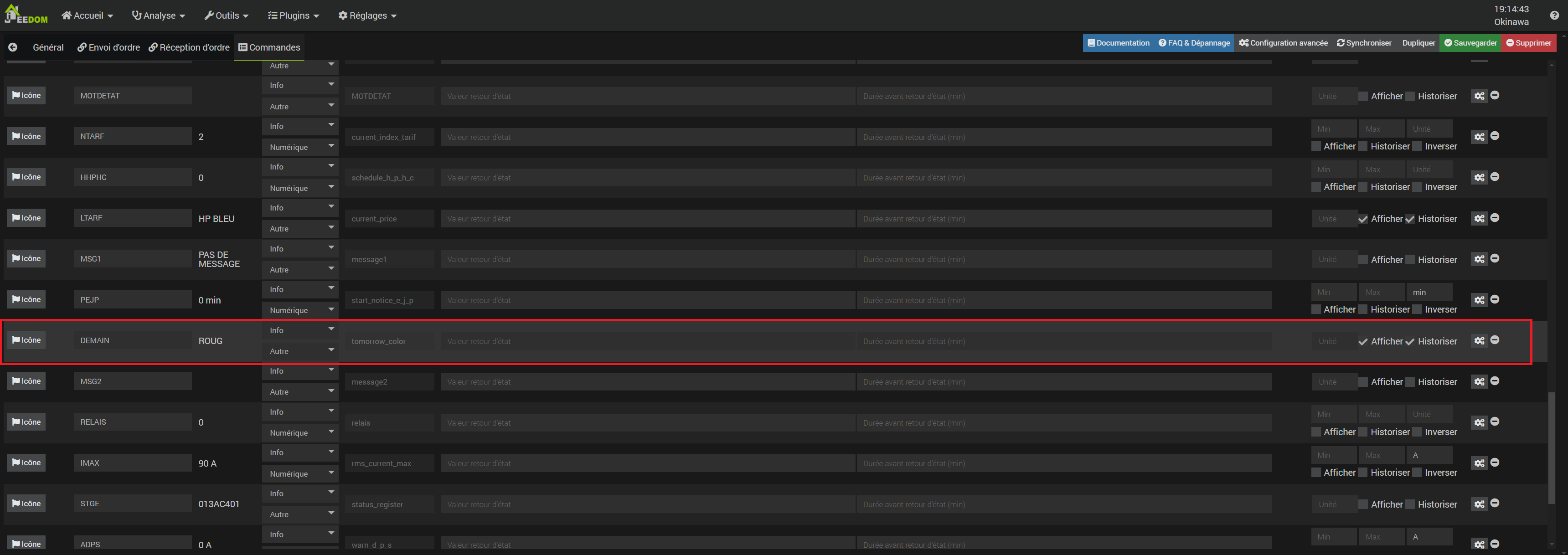

La TIC de mon Lixee m’envoi une couleur TEMPO qui n’est pas la bonne dans le champ DEMAIN.
On peut voir ROUGE pour demain alors que demain c’est un jour bleu (source EDF) :
