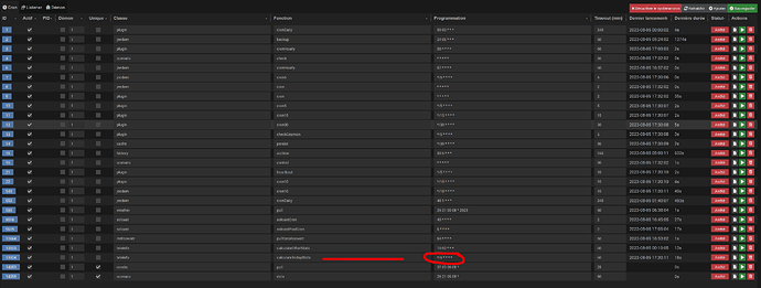

Ensuite si tu veux que les traitements soient eux aussi plus espacés tu peux aller modifier dans le moteur de tâches:
je n’ai jamais essayé cette possibilité, tu me diras si c’est bon => je viens d’essayer c’est bon. C’est en secondes.

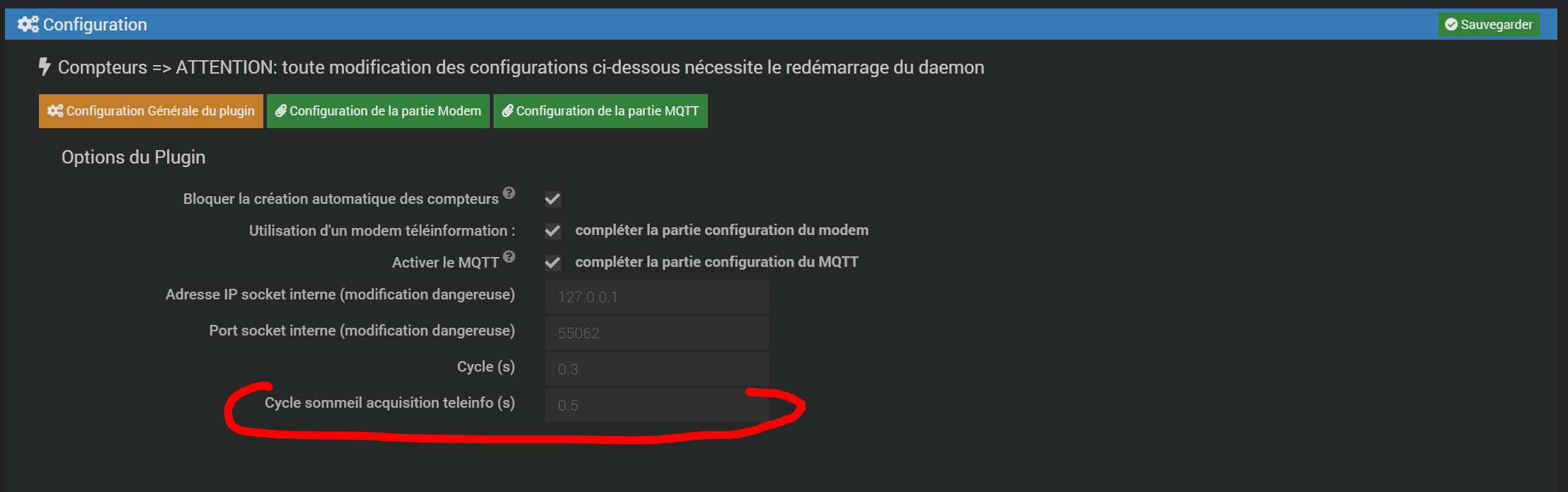

hello noyax37
j ai modifié le temps dans config general du plugin mais quand je mets par exemple 2 sec je n ai plus de données qui passent dans « les commandes » celui ou on voit les compteurs par exemple eafso2 qui s incrémente . J’ai remis a 0.5 et je retrouve le fonctionnement d avant
merci de confirmer ou non si le passage a 2 ou 4 sec bloque l arrivée des données de bien plus que 2 ou 4 sec

bonjour noyax37
j ai réessayer en passant a 2 secondes « sommeil acquisition teleinfo » et bizarrement seule la valeur de « ADSC » est rafraichi au bout de 50 sec environ ,toutes les autres données ne bougent plus
bien sur après ma modif j ai relancé le demon
je remets 0.5 sec car il semble que c est la seule valeur qui fonctionne
étrange n est il pas ?

J’ai mis 60 secondes depuis 2 jours et ça fonctio.ne très bien.

j ai mis comme toi a 60 sec et je constate que les données passent au bout de 2 minutes environ mais pourquoi l index EASF02 qui correspond a jour bleu plein reste sans s incrémenter j ai vérifier quand même au bout de 10 minutes le compteur ne bouge pas alors que quand je suis a 0.5 sec il s incrémente de 2 ou 3 unités fonction de ma conso actuelle j imagine
il y a un loup
je teste a 1 sec et ça semble tourner normalement … j en mange mon chapeau

Le plugin dans sa version actuelle lit les infos issue de la TIC et attend l’apparition de l’info ADCO avant d’envoyer tout ce qu’il a enregistré vers jeedom. En choisissant 2 secondes c’est pile le rythme d’envoie des trames complètes par le compteur et donc tu te retrouves tout le temps en face d’ADCO et donc aucune info n’est transmise.
Fonctionnement:
J’attends ADCO => j’envoie les infos vers jeedom => j’attends 2 sec => j’écoute et j’attends ADCO => ADCO est le 1er champs à arriver => j’envoie les infos vers jeedom mais il n’y a que ADCO => …
La modification que j’ai proposée plus haut résoud ce problème car je donne le top départ de l’enregistrement au champs qui est toujours juste après ADCO et donc avant qu’ADCO ne revienne tous les champs auront été balayés
