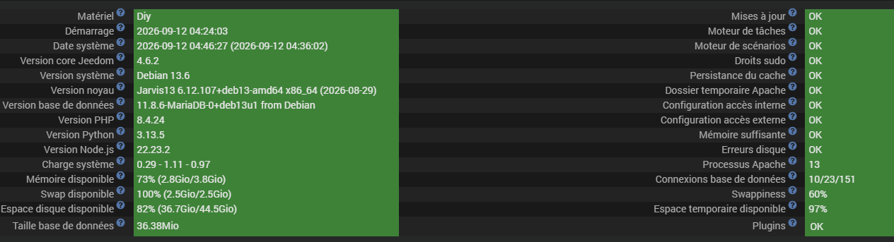

Sur une VM debian 13 fraichement installée et à jour, j’ai installé Jeedom en version develop via :
wget https://raw.githubusercontent.com/jeedom/core/develop/install/install.sh
chmod +x install.sh
./install.sh -v develop
=> Aucun souci à l’installation :+1:
J’ai restauré ma prod, changé nom, clé d’installation et remis sur la branche develop
Pour les plugins suivants, aucun souci d’installation de dépendances
Pour l’heure, c’est tout ce que j’ai fait avec cette version sous debian 13 :sweat_smile:

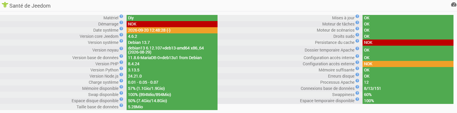

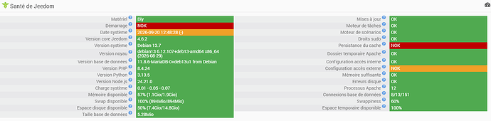

Bonjous TOUT le monde,
j ‘ai fait une VM en deb13 j ai suivi se tuto :
https://doc.jeedom.com/fr_FR/howtoadvance/debian.installation
par la suite j ai utiliser le scipt pou l installation :
chmod +x install.sh
il semble que jeedom est toujours en cour de démarrage cela fait bien plus que 5 min et un orange on niveau de l heure .
Voici se qui ressort de l Install:

Step 4 - apache done
Starting step 5 - php
Lecture des listes de paquets... Fait
Construction de l'arbre des dépendances... Fait
Lecture des informations d'état... Fait
php est déjà la version la plus récente (2:8.4+96).
libapache2-mod-php est déjà la version la plus récente (2:8.4+96).
php-json est déjà la version la plus récente (2:8.4+96).
php-mysql est déjà la version la plus récente (2:8.4+96).
0 mis à jour, 0 nouvellement installés, 0 à enlever et 0 non mis à jour.
php-curl est déjà la version la plus récente (2:8.4+96).
Sommaire :
  Mise à niveau de : 0. Installation de : 0Supprimé : 0. Non mis à jour : 0
php-gd est déjà la version la plus récente (2:8.4+96).
Sommaire :
php-xml est déjà la version la plus récente (2:8.4+96).
Sommaire :
Note : sélection de « php8.4-opcache » au lieu de « php-opcache »
php8.4-opcache est déjà la version la plus récente (8.4.24-1~deb13u1).
Sommaire :
php-soap est déjà la version la plus récente (2:8.4+96).
Sommaire :
php-xmlrpc est déjà la version la plus récente (3:1.0.0~rc3-10).
Sommaire :
php-common est déjà la version la plus récente (2:96).
Sommaire :
php-dev est déjà la version la plus récente (2:8.4+96).
Sommaire :
php-zip est déjà la version la plus récente (2:8.4+96).
Sommaire :
php-ssh2 est déjà la version la plus récente (1.4.1-4).
Sommaire :
php-mbstring est déjà la version la plus récente (2:8.4+96).
Sommaire :
php-ldap est déjà la version la plus récente (2:8.4+96).
Sommaire :
php-yaml est déjà la version la plus récente (2.2.4-1).
Sommaire :
php-snmp est déjà la version la plus récente (2:8.4+96).
Sommaire :
Step 5 - php done
Starting step 6 - download Jeedom
--2026-09-20 12:31:16--  https://codeload.github.com/jeedom/core/zip/refs/heads/develop
Résolution de codeload.github.com (codeload.github.com)… 140.82.121.9
Connexion à codeload.github.com (codeload.github.com)|140.82.121.9|:443… connecté.
requête HTTP transmise, en attente de la réponse… 200 OK
Taille : non indiqué [application/zip]
Sauvegarde en : « /tmp/jeedom.zip »
/tmp/jeedom.zip         [                 <=>]  77,78M  4,69MB/s    ds 17s
2026-09-20 12:31:33 (4,58 MB/s) - « /tmp/jeedom.zip » sauvegardé [81556021]
cp: impossible d'évaluer '/root/core/.htaccess': Aucun fichier ou dossier de ce nom
Step 6 - download Jeedom done
Starting step 7 - mariadb customization
Step 7 - mariadb customization done
Starting step 8 - Jeedom customization
ln: impossible de créer le lien symbolique '/etc/apache2/conf-enabled/remoteip.conf': Le fichier existe
mkdir: cannot create directory ‘/etc/systemd/system/apache2.service.d’: Le fichier existe
Update php file /etc/php/8.4/cli/php.ini
Update php file /etc/php/8.4/apache2/php.ini
Module status already disabled
Module headers already enabled
Module remoteip already enabled
vm.swappiness = 10
Step 8 - Jeedom customization done
Starting step 9 - Jeedom configuration
Step 9 - Jeedom configuration done
Starting step 10 - Jeedom install
Begin installation of composer
--2026-09-20 12:31:48--  https://getcomposer.org/installer
Résolution de getcomposer.org (getcomposer.org)… 2001:41d0:304:300::18ef, 57.128.19.244
Connexion à getcomposer.org (getcomposer.org)|2001:41d0:304:300::18ef|:443… connecté.
Taille : 59524 (58K) [application/octet-stream]
Sauvegarde en : « composer-setup.php »
composer-setup.php  100%[===================>]  58,13K  --.-KB/s    ds 0,02s
2026-09-20 12:31:48 (2,36 MB/s) — « composer-setup.php » sauvegardé [59524/59524]
All settings correct for using Composer
Downloading...
Composer (version 2.10.3) successfully installed to: /root/composer.phar
Use it: php composer.phar
End installation of composer
Installing dependencies from lock file
Verifying lock file contents can be installed on current platform.
Package operations: 18 installs, 0 updates, 0 removals
  - Installing abbadon1334/sun-position-spa-php (2.0.0): Extracting archive
  - Installing dasprid/enum (1.0.7): Extracting archive
  - Installing bacon/bacon-qr-code (2.0.8): Extracting archive
  - Installing dragonmantank/cron-expression (v3.5.0): Extracting archive
  - Installing paragonie/constant_time_encoding (v2.8.2): Extracting archive
  - Installing pragmarx/google2fa (v8.0.3): Extracting archive
  - Installing pragmarx/google2fa-qrcode (v3.0.1): Extracting archive
  - Installing psr/log (1.1.4): Extracting archive
  - Installing psr/cache (1.0.1): Extracting archive
  - Installing symfony/cache-contracts (v2.5.4): Extracting archive
  - Installing symfony/deprecation-contracts (v2.5.4): Extracting archive
  - Installing psr/container (1.1.2): Extracting archive
  - Installing symfony/service-contracts (v2.5.4): Extracting archive
  - Installing symfony/polyfill-php80 (v1.37.0): Extracting archive
  - Installing symfony/var-exporter (v5.4.45): Extracting archive
  - Installing symfony/polyfill-php73 (v1.37.0): Extracting archive
  - Installing symfony/cache (v5.4.46): Extracting archive
  - Installing symfony/expression-language (v5.4.45): Extracting archive
Generating optimized autoload files
9 packages you are using are looking for funding.
Use the `composer fund` command to find out more!
[START INSTALL]
****Install jeedom at (2026-09-20 12:31:51)****
Installation of Jeedom
Installating database...OK
Post install...
[START CONSISTENCY]
[START CHECK AND FIX DB]
[END CHECK AND FIX DB]
Check jeedom package...OK
Check jeedom database...OK
Fix default summary...OK
Check crons...
Create plugin::cronDaily
Create jeedom::backup
Create plugin::cronHourly
Create scenario::check
Create scenario::control
Create jeedom::cronDaily
Create jeedom::cronHourly
Create jeedom::cron5
Create jeedom::cron10
Create jeedom::cron
Create plugin::cron
Create queue::cron
Create plugin::cron5
Create plugin::cron10
Create plugin::cron15
Create plugin::cron30
Create plugin::checkDeamon
Create cache::persist
Create history::archive
Create plugin::heartbeat
Create network::cron10
Check filesystem right...OK
Check jeedom object...OK
Check jeedom cmd...OK
Create default user function...OK
Set cache hour...OK
Check composer...OK
Check nodejs...npm error config prefix cannot be changed from project config: /var/www/html/.npmrc.
npm warn using --force Recommended protections disabled.
Atteint : 1 http://security.debian.org/debian-security trixie-security InRelease
Atteint : 2 http://deb.debian.org/debian trixie InRelease
Atteint : 3 http://deb.debian.org/debian trixie-updates InRelease
Atteint : 4 https://deb.nodesource.com/node_24.x nodistro InRelease
Lecture des listes de paquets…
Construction de l'arbre des dépendances…
Lecture des informations d'état…
lsb-release est déjà la version la plus récente (12.1-1).
build-essential est déjà la version la plus récente (12.12).
apt-utils est déjà la version la plus récente (3.0.3).
git est déjà la version la plus récente (1:2.47.3-0+deb13u1).
[Check Version NodeJS actuelle : v24.21.0 : [  OK  ]
Clean npm cache
OK
Check apache security file...[END CONSISTENCY]
Creating user (admin,admin)
OK
Install duration : 16s
[END INSTALL SUCCESS]
Step 10 - Jeedom install done
Starting step 11 - Jeedom post-install
no crontab for root
Atteint : 1 http://deb.debian.org/debian trixie InRelease
Atteint : 2 http://deb.debian.org/debian trixie-updates InRelease
Atteint : 3 http://security.debian.org/debian-security trixie-security InRelease
Clean npm cache
Step 11 - Jeedom post-install done
Starting step 12 - Jeedom check
|    JEEDOM SICK SCRIPT 2026-09-20 10:32:21    |
*                   VARIABLES                    *
Install folder : /var/www/html
User : root
Sudo : YES
*                    FOLDERS                     *
Load Jeedom environment...OK
Check write mode on log files ...OK
*               DATABASE CONNECTION              *
Driver mysql disponible.
Connection OK - 31 tables.
*                     USERS                      *
admin =>  Admin
*                     CRON                       *
Check active cron engine ...OK
Check active scenario engine ...OK
NAME | STATE | SCHEDULE | DAEMON | ONCE | LAST RUN
plugin::cronDaily() | stop | 00 00 * * * | 0 | 0 |
jeedom::backup() | stop | 37 03 * * * | 0 | 0 |
plugin::cronHourly() | stop | 00 * * * * | 0 | 0 |
scenario::check() | stop | * * * * * | 0 | 0 |
scenario::control() | stop | * * * * * | 0 | 0 |
jeedom::cronDaily() | stop | 43 1 * * * | 0 | 0 |
jeedom::cronHourly() | stop | 7 * * * * | 0 | 0 |
jeedom::cron5() | stop | */5 * * * * | 0 | 0 |
jeedom::cron10() | stop | */10 * * * * | 0 | 0 |
jeedom::cron() | stop | * * * * * | 0 | 0 |
plugin::cron() | stop | * * * * * | 0 | 0 |
queue::cron() | stop | * * * * * | 0 | 0 |
plugin::cron5() | stop | */5 * * * * | 0 | 0 |
plugin::cron10() | stop | */10 * * * * | 0 | 0 |
plugin::cron15() | stop | */15 * * * * | 0 | 0 |
plugin::cron30() | stop | */30 * * * * | 0 | 0 |
plugin::checkDeamon() | stop | */5 * * * * | 0 | 0 |
cache::persist() | stop | */30 * * * * | 0 | 0 |
history::archive() | stop | 00 5 * * * | 0 | 0 |
plugin::heartbeat() | stop | */5 * * * * | 0 | 0 |
network::cron10() | stop | 4,14,24,34,44,54 * * * * | 0 | 0 |
*                     DATE                       *
Check Jeedom correct date ...OK ()
*                    MESSAGE                     *
DATE | PLUGIN | LOGICALID | MESSAGE
*                      PLUGIN                    *
ID | NAME | STATE
|                   All check done                |
Step 12 - Jeedom check done
Installation done. Reboot required.

et voici les log Http.error:
0000|[Sun Sep 20 12:31:47.418667 2026] [mpm_prefork:notice] [pid 3957:tid 3957] AH00163: Apache/2.4.68 (Debian) configured -- resuming normal operations
0001|[Sun Sep 20 12:31:47.418755 2026] [core:notice] [pid 3957:tid 3957] AH00094: Command line: '/usr/sbin/apache2'
0002|[Sun Sep 20 12:33:15.172725 2026] [mpm_prefork:notice] [pid 3957:tid 3957] AH00170: caught SIGWINCH, shutting down gracefully
0003|[Sun Sep 20 12:33:41.652682 2026] [mpm_prefork:notice] [pid 923:tid 923] AH00163: Apache/2.4.68 (Debian) configured -- resuming normal operations
0004|[Sun Sep 20 12:33:41.654503 2026] [core:notice] [pid 923:tid 923] AH00094: Command line: '/usr/sbin/apache2'
J’ ai fait quelque chose de mal ??
merci pour vos retour .

Essaye de remettre les droits
J’imagine que le souci « Jeedom est en cours de démarrage » a été corrigé mais au cas où ou pour d’éventuels autres utilisateurs dans la même situation, si Jeedom reste bloqué « en cours de démarrage » il faudrait fournir les logs starting des fois qu’il y ait une info intéressante dedans.
