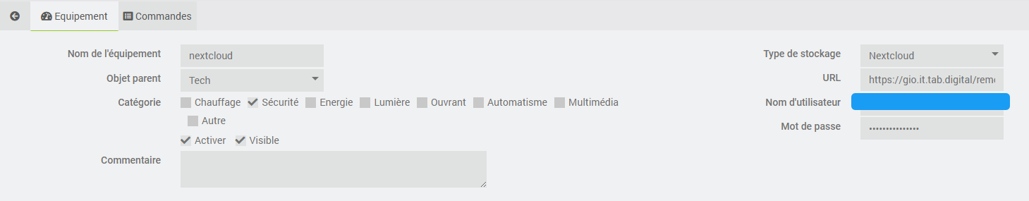

j’ai donc cherché une autre solution en fonction des options qu’offre le trés bon plugin cloud sync pro
  • pcloud : il n’y a plus d’API : c’est donc pas possible
  • nextcloud : je bloque sur le paramétrage quelques par…
param :

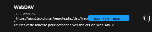

url fournit depuis l’interface nextCloud (via roue cranté) : https://gio.it.tab.digital/remote.php/dav/
user :lon user d’acces
password : mon passsword

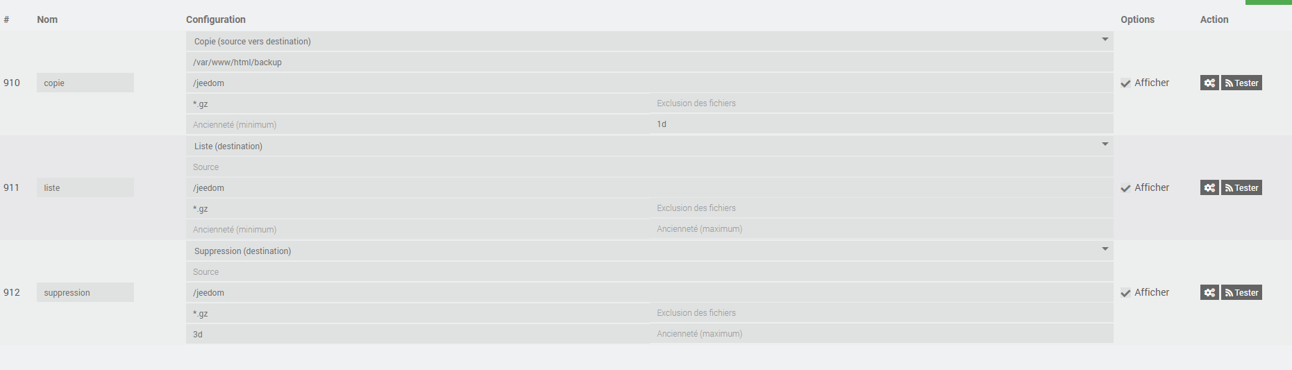

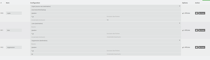

pour les commandes, j’ai repris ce que j’avais sur gdrive
jusqu’ici je pense que tout est ok

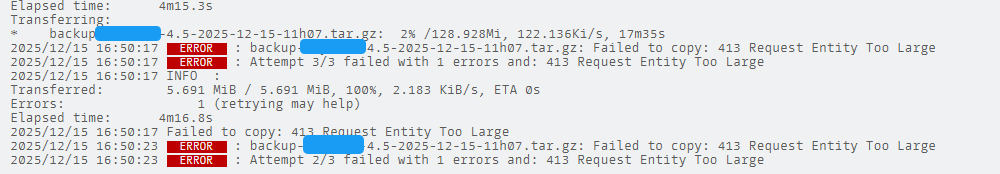

quand je test ma fonction de copie, j’ai cette erreur :
2025/12/15 16:26:07 ERROR : backup-maluna-4.5-2025-12-15-11h07.tar.gz: Failed to copy: Update mkParentDir failed: Permission denied to create directory: Sabre\DAV\Exception\Forbidden: 403 Forbidden
2025/12/15 16:26:07 ERROR : Attempt 3/3 failed with 1 errors and: Update mkParentDir failed: Permission denied to create directory: Sabre\DAV\Exception\Forbidden: 403 Forbidden

2- nextcloud : il y a le lien webdav comme je l’ai mis en screenshot sur mon message initiale. la copie commmence mais s’arrête aprés quelque Mo copié, il y a 3 retry, puis ensuite ca tombe en erreur.
dernier log de cette nuit :
2025/12/16 02:28:42 ERROR : backup-Maluna-4.5-2025-12-16-03h26.tar.gz: Failed to copy: 413 Request Entity Too Large
2025/12/16 02:28:44 ERROR : backup-Maluna-4.5-2025-12-15-11h07.tar.gz: Failed to copy: 413 Request Entity Too Large
2025/12/16 02:28:44 ERROR : Attempt 1/3 failed with 2 errors and: 413 Request Entity Too Large
2025/12/16 02:29:13 ERROR : backup-Maluna-4.5-2025-12-16-03h26.tar.gz: Failed to copy: 413 Request Entity Too Large
2025/12/16 02:29:14 ERROR : backup-Maluna-4.5-2025-12-15-11h07.tar.gz: Failed to copy: 413 Request Entity Too Large
2025/12/16 02:29:14 ERROR : Attempt 2/3 failed with 2 errors and: 413 Request Entity Too Large
2025/12/16 02:29:32 INFO  :
Transferred:   	    8.484 MiB / 266.399 MiB, 3%, 102.961 KiB/s, ETA 42m45s
Transferred:            0 / 2, 0%
Elapsed time:       1m1.5s
Transferring:
*    backup-Maluna-4.5-2025-12-15-11h07.tar.gz:  0% /128.928Mi, 0/s, -
*    backup-Maluna-4.5-2025-12-16-03h26.tar.gz:  0% /128.986Mi, 0/s, -
2025/12/16 02:29:43 ERROR : backup-Maluna-4.5-2025-12-16-03h26.tar.gz: Failed to copy: 413 Request Entity Too Large
2025/12/16 02:29:43 ERROR : backup-Maluna-4.5-2025-12-15-11h07.tar.gz: Failed to copy: 413 Request Entity Too Large
2025/12/16 02:29:43 ERROR : Attempt 3/3 failed with 2 errors and: 413 Request Entity Too Large
2025/12/16 02:29:43 INFO  :
Transferred:   	   12.977 MiB / 12.977 MiB, 100%, 317.650 KiB/s, ETA 0s
Errors:                 2 (retrying may help)
Elapsed time:      1m13.0s
2025/12/16 02:29:43 Failed to copy with 2 errors: last error was: 413 Request Entity Too Large

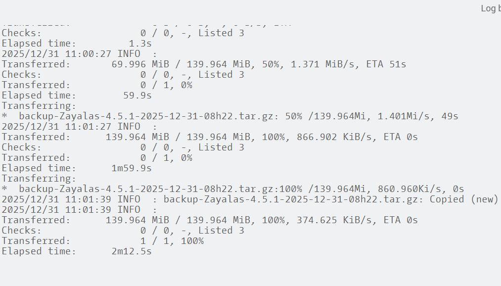

ok, en tout cas, le resultat, ca fonctionne :slight_smile:
j’ai la fibre mais ma luna est en wifi. tu peux estimer la vitese d’upload via le test reussit de copie sur nextcloud.
je n’arrive as a capter ce qui a changer car de mon coté, je n’ai pas changer mon param… bizarre
je reteste demain sur next cloud
Tu as upload un fichier de 140Mo en 2m12s ce qui fait un débit moyen de 1Mo/s
Pour mon test effectué depuis chez moi, je suis à 10Mo/s
Je pense que le plugin n’est pas en cause, mais plutôt le débit d’upload entre ta Luna et ce stockage cloud.
