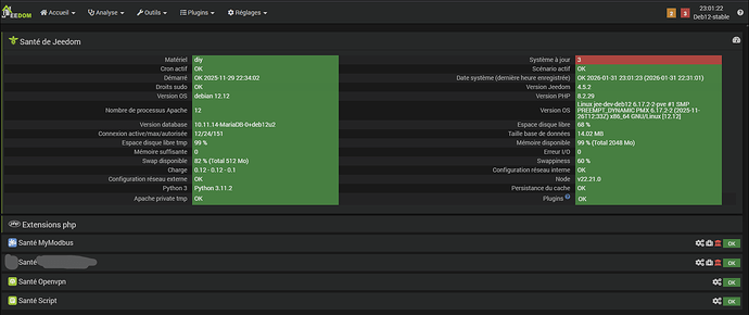

A toute fin utile, voici la page santé de Jeedom :
