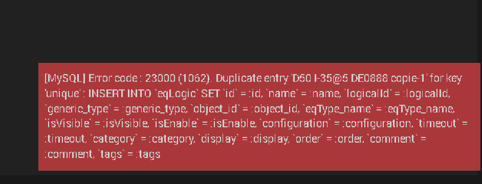

Super content du plugin, je rencontre cependant un souci lorsque je veux copier des équipements Modbus. En fait j’ai de multiples compteurs à mettre (Socomec Digiware), lorsque je copie j’ai une erreur MySQL et il ne me copie qu’une partie des registres du coup :
Je dois renseigner les autres registres à la main et c’est assez long.

chez moi la copie d’équipement fonctionne sur le plugin MyModbus.
Est-ce qu’un équipement existant porte déjà le nom du nouvel équipement ?
Est-ce que l’export d’un template à partir de l’équipement à dupliquer fonctionne ? Si oui, vous pouvez :
  1. poster ce template pour que je teste
  2. utiliser ce template comme base pour créer un nouvel équipement

La copie fonctionne sur certains équipements mais pas tous.
Je ne connaissais pas le système de template, ça fonctionne à merveille.
