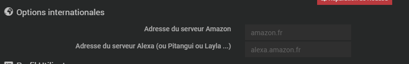

[2021-1-6 23:10:07][INFO] : {API} ╔═══════════════════[Lancement du lien au Serveur Amazon]═════════════════════════════════════════════════════════
[2021-1-6 23:10:07][DEBUG] : {Remote} ║ Use as Login-Amazon-URL: amazon.fr
[2021-1-6 23:10:07][DEBUG] : {Remote} ║ Use as Base-URL: alexa.amazon.fr
[2021-1-6 23:10:07][DEBUG] : {Remote} ║ No cookie given, generate one !!!!!!!!!!

[2021-1-6 23:10:07][ERROR] : {API} ╠════════════════════════════════════════════════════════════════════════════════════════
[2021-1-6 23:10:07][ERROR] : {API} ║ Souci dans l'initiatlisation du serveur Error: You can try to get the cookie manually by opening http://undefined:39495/ with your browser.
[2021-1-6 23:10:07][ERROR] : {API} ║ ou le serveur alexa.amazon.fr n'est pas joignable
[2021-1-6 23:10:07][ERROR] : {API} ╚════════════════════════════════════════════════════════════════════════════════════════
Je remarque un truc étrange dans les logs sur cette URL : http://undefined:39495/
j’ai du louper quelques choses ?
