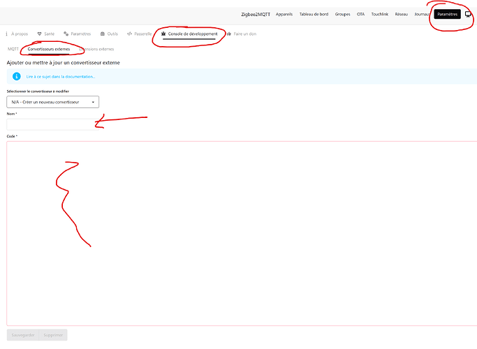

Pour installer ce convertisseur rien de très compliqué, vous avez 2 possibilité:
  • depuis l’interface de z2m: aller dans le menu du haut à Paramètres puis console de développement puis convertisseur externe, saisissez un nom pour votre convertisseur et copier / coller le texte du fichier ci dessous dans la partie code avec de sauvegarder
  • depuis jeedom: téléchargez le fichier ci-dessous, enlevez l’extension .txt et collez le dans html/plugins/z2m/data/external_converters , renommez le si vous le voulez ce n’est pas un problème.
Dans les 2 cas il faut redémarrer z2m pour que le convertisseur soit pris en compte. Et pour que jeedom le prenne en compte il faut enfin faire une synchronisation depuis la page du plugin JeeZigbee (pour les autres je ne sais pas).

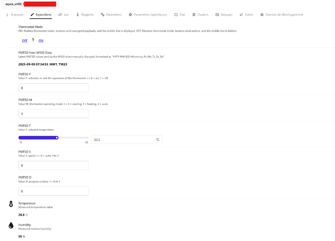

Et voici ce que vous obtiendrez (extrait focus sur les nouveautés):

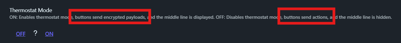

Attention, je viens de faire quelques tests
Si n active le mode « thermostat » - ligne du milieu, le mode « action » sur les boutons ne marche plus
on peut modifier la temperature de consigne du thermostat mais plus utiliser les double actions ou hold actions des boutons +, - ou bouton central
Norbert
Koenkk vient de me demander de faire une pr, à suivre
Oui c’est le w100 qui fonctionne comme ça. C’est l’un ou l’autre mais pas les 2

J’ai reçu mon W100 et commencé mes tests. Globalement ça fonctionne nickel, donc merci encore.
Il me reste toutefois encore deux questions :
  • Il est possible de modifier depuis l’interface z2m le paramètre " PMTSD S", ce qui permet de modifier le nombre de traits de la vitesse de ventilation sur l’écran. Comment fait-on pour modifier ce paramètre depuis Jeedom ? Le retour d’état se fait bien mais pas la commande …
  • Même chose pour le symbole soleil/flocon de neige
Merci d’avance !

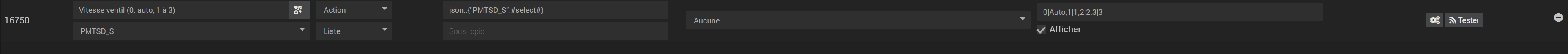

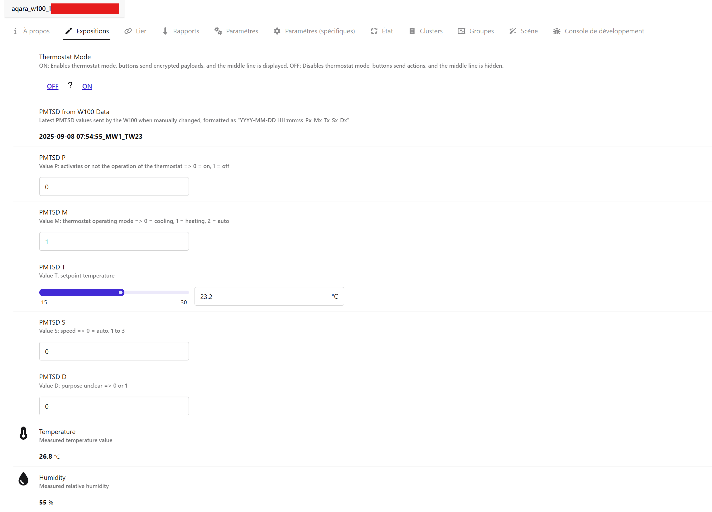

Pour détailler un peu, voici des captures d’écran :
  • Côté Z2M

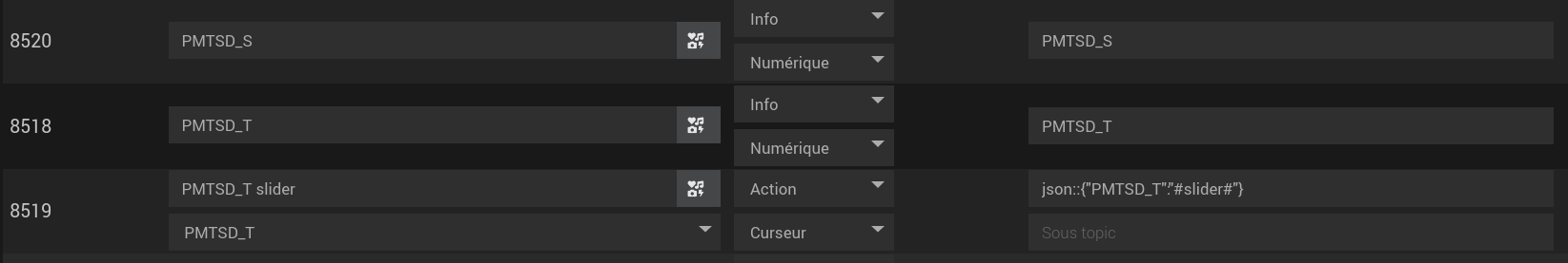

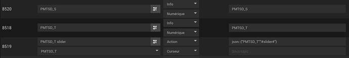

  • Côté Jeedom
Pour la consigne du thermostat (PMTSD T côté Z2M), on retrouve côté Jeedom à la fois la valeur d’état (commande 8518) et la commande slider pour la contrôler (commande 8519)
Par contre, pour la vitesse de ventillation (PMTSD S côté Z2M), on retrouve côté Jeedom uniquement la commande d’état (8520), et pas de commande action qui correspondrait à la case dans laquelle il y a un 2 côté Z2M.
Y a-t-il un moyen de créer manuellement cette commande action ? Sachant qu’elle fonctionne bien côté Z2M, puisque quand je remplace le 2 par 1 et que je clique sur le bouton bleu, l’affichage change bien sur le W100.
Merci d’avance, et désolé j’ai encore de grosses lacunes en Z2M !
je n’avais pas fait de test depuis jeedom, désolé… En effet il y a un loupé. Je regarde ça et je poste la solution dès que possible
Bonjour ! Ne t’inquiète pas, au moins je me serai senti utile à quelque chose :grin:. Je testerai la modif… Merci encore !
alors j’ai bien trouvé une façon de faire mais cela rajoute 1 bouton par valeur dans jeedom (par exemple pour PMTSD_S tu auras 4 bouton, un pour 0, 1, …) alors je ne sais pas mais ça me plait moyen et je ne trouve pas d’expose qui permette d’associer une liste dans jeedom. La solution sans rien modifier au fichier ni dans jeedom c’est de publier sur un topic de z2m mais je m’étais un peu planté lorsque je te l’avais soumis la première fois, il faut dans le topic: zigbee2mqtt/le nom de ton w100/set et dans la valeur à envoyer {"PMTSD_S": "la valeur que tu veux" . Ou alors créer une commande dans ton équipement w100 de jeezigbee de cette manière (un par PMTSD sauf le T qui est déjà géré en slider):
Si tu veux essayer l’ajout de boutons dans l’interface jeedom et me dire ce que tu en penses voici le code à mettre dans le convertisseur (redémarrer z2m après la mise à jour et faire une synchronisation dans jeezigbee):

    exposes: [
        e.binary('Thermostat_Mode', ea.ALL, 'ON', 'OFF').withDescription('ON: Enables thermostat mode, buttons send encrypted payloads, and the middle line is displayed. OFF: Disables thermostat mode, buttons send actions, and the middle line is hidden.'),
        e.action(['W100_PMTSD_request']).withDescription('PMTSD request sent by the W100 via the 08000844 sequence'),
        e.text('PMTSD_from_W100_Data', ea.STATE).withDescription('Latest PMTSD values sent by the W100 when manually changed, formatted as "YYYY-MM-DD HH:mm:ss_Px_Mx_Tx_Sx_Dx"'),
        e.enum('PMTSD_P', ea.ALL, ['0', '1']).withDescription('Value P: activates or not the operation of the thermostat => 0 = on, 1 = off'),
        e.enum('PMTSD_M', ea.ALL, ['0', '1', '2']).withDescription('Value M: thermostat operating mode => 0 = cooling, 1 = heating, 2 = auto'),
        e.numeric('PMTSD_T', ea.ALL).withValueMin(15.0).withValueMax(30.0).withValueStep(0.1).withUnit('°C').withDescription('Value T: setpoint temperature'),
        e.enum('PMTSD_S', ea.ALL, ['0', '1', '2', '3']).withDescription('Value S: speed => 0 = auto, 1 to 3'),
        e.enum('PMTSD_D', ea.ALL, ['0', '1']).withDescription('Value D: wind mode => 0 or 1'),

pour la solution de la création d’un commande toi même par PMTSD il faut modifier une des fonctions du convertisseur sinon jeedom envoie un nombre alors que z2m attend un caractère. Le convertisseur est mis à jour sur le premier message
ça fonctionne parfaitement, merci !
Tu parles de quelle solution ?
Bonjour !
Effectivement je me rends compte que je n’ai pas été clair :grin:.
J’ai installé le fichier modifié de ton premier message et j’ai créé une commande liste côté jeedom. Je ferai une capture d’écran en rentrant ce soir.
Merci d’avance :wink:
