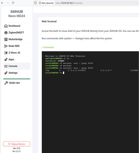

Après un reboot du smhub lancer une seule fois en root ser2net manuellement (voir plus haut).

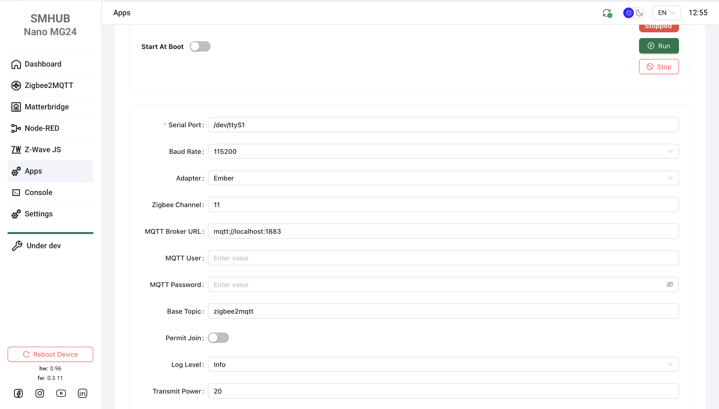

J’aimerais bien essayer de démarrer Z2M du nano avec le broker du nano pour tester mais je n’ai pas réussi. Il y a une rubrique MQTT
et ensuite le parametrage de Z2M qui a aussi une rubrique mqtt

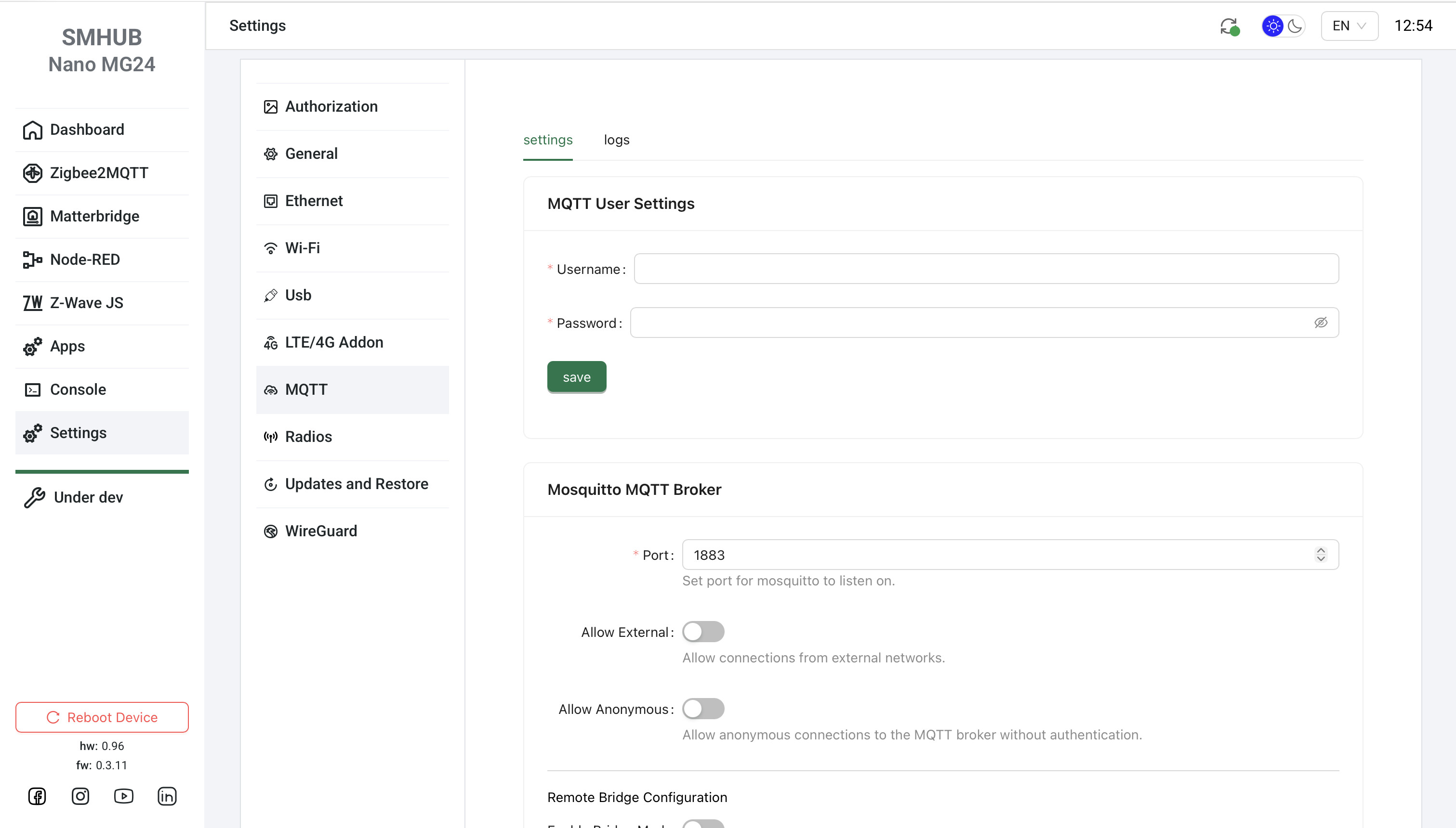

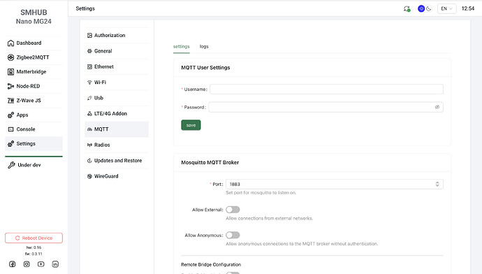

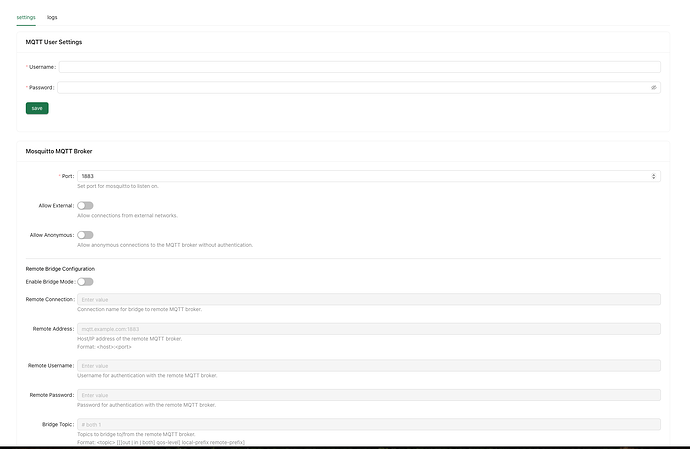

dans la première capture lorsque je mets un username / password, je clique sur save et les infos ont disparu lorsque je reviens sur la page.

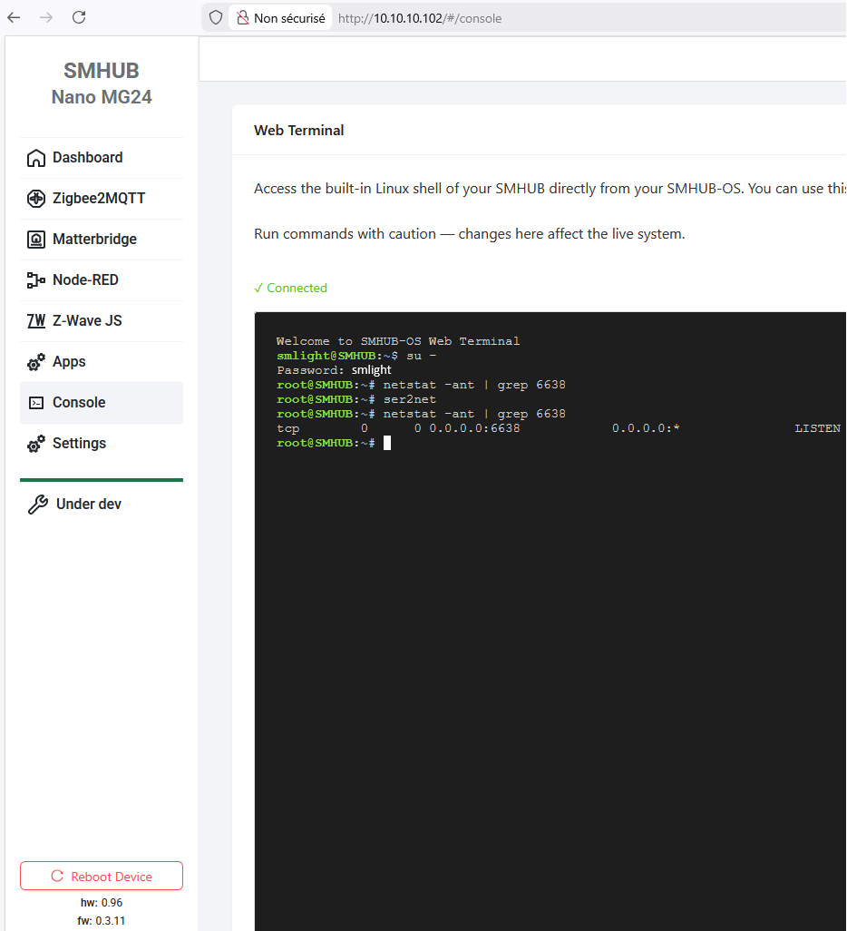

@akenad je vais tester root@SMHUB:~# ser2net
smlight@SMHUB:~$ ser2net
smlight@SMHUB:~$ netstat -ant | grep 6638
tcp        0      0 0.0.0.0:6638            0.0.0.0:*               LISTEN
smlight@SMHUB:~$
c’est bon ca devrait démarrer j’espère, il ne fallait pas mettre root

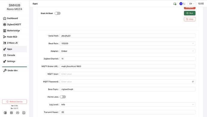

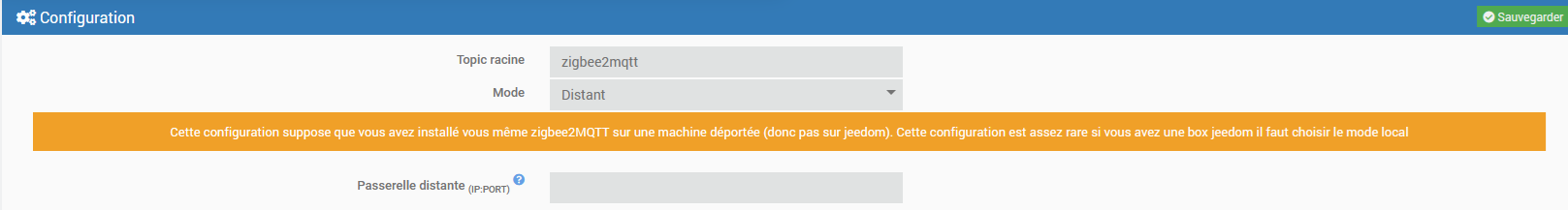

je n’ai toujours réussi depuis jeedom avec le nano en mode distant, du coup j’ai voulu tester le nano en faisant démarrer Z2M directement dessus.
je n’ai jamais réussi a le faire fonctionner sur son broker local. Je n’ai pas compris.
j’ai essayé mqtt://localhost:1883 ou mqtt://127.0.0.1:1883 .
J’ai meme activé les connexion anonyme rien n’y fait.
Il faut activer le bridge mode dans les réglages MQTT ? mais je n’ai pas trop compris a quoi il sert…
Comme j’ai réussi a faire fonctionner Z2M sur le nano avec le broker distant de mon proxmox sur lequel est relié mon atlas je pourrais peut être tenter d’importer ma configuration Z2M jeedom vers le nano… il faut prendre le dossier data mais je suppose qu’il y a des modifications a faire ?

Autre chose que j’aimerais comprendre c’est comment régler le broker pour qu’il fonctionne en local directement sur le hub. Je n’ai pas réussi. en distant ca fonctionne?
Lorsque je mets un username et password ils disparaissent quand j’actualise la page je ne sais pas si c’est normal
A quoi sert le réglage Remote Bridge Configuration
Là je n’ai rien mis

Pour mqtt sur smhub laisse tomber pour l’instant la peinture n’est pas sèche.

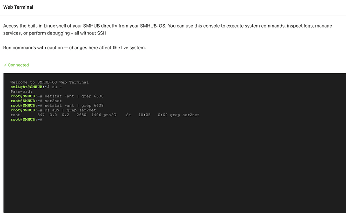

Du coup je dois taper ça dans la console directement dans la console ?
J’ai essayé et il ne trouvait pas la commande

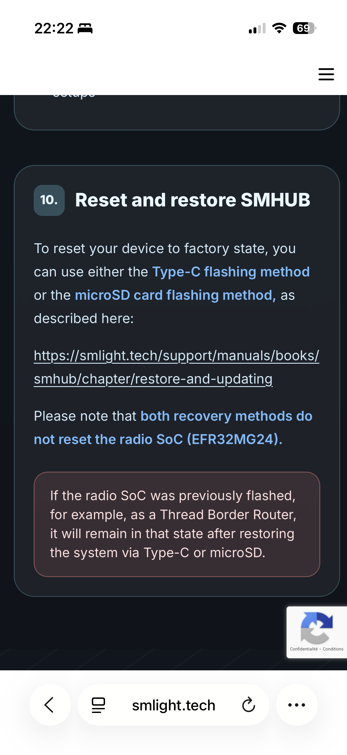

J’ai fait une boulette, je suis passé sur la branche dev de l’OS pour voir ce qu’il proposait et il m’a installé le version dev…. Sans que je ne clique sur update…. J’ai voulu revenir sur la stable …. Pas moyen c’est en erreurs.
Comment je reviens en stable ? J’ai lu qu’il fallait passer par une carte sd mais je ne vois pas où est le port sd….
Ou en usb-c mais il faut un pc et j’ai un Mac
mais non, je l’ai expliqué plus haut, il faut passer root puis saisir uniquement ser2net.

alors pour ce fameux port voici ce que j’ai fait pour tester a nouveau :
j’ai rebooté le hub, et ensuite j’ai fait ceci dans la console 1 fois :
elcome to SMHUB-OS Web Terminal
smlight@SMHUB:~$ sudo su
Password:
root@SMHUB:/home/smlight# ser2net
root@SMHUB:/home/smlight# netstat -ant | grep 6638

Que donne ? :
ps aux | grep ser2net
akenad :slight_smile:
merci j’ai fait scrupuleusement comme sur la capture,
voici ce que ca donne :
Bon alors ce qui n’est pas normal chez toi c’est que :
/usr/sbin/ser2net -P /var/run/ser2net.pid
n’est pas lancé automatiquement au boot.
