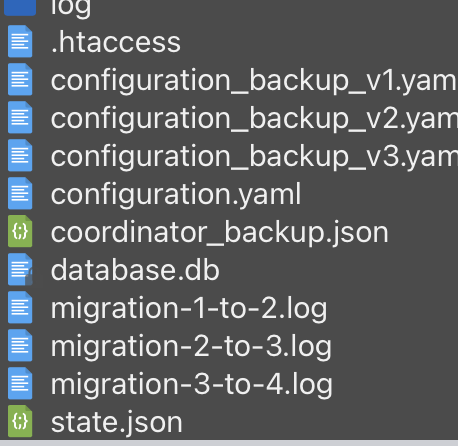

par contre comment on fait pour modifier le fichier pour mettre l’adresse IEEE du nouveau contrôleur ?
le fichier Database est verrouillé
Aller dans
Réglages > Système > Configuration > OS/DB > Rétablissement des droits des dossiers et fichiers
Cliquer bouton « Vérifier ».
akenad :slight_smile:
je viens de tester mais le cadenas est toujours la …
Si ce que j’ai dis a bien été fait cela fait disparaitre les cadenas dans l’éditeur de fichiers.
As-tu actualisé la page courante dans l’éditeur de fichiers ?
Si le cadenas est toujours la, rétablir les droits une 2ème fois.
Je viens de rebooter au cas ou, et j’ai toujours le cadenas.
J’ai refait la manipulation et la le cadenas a disparu.

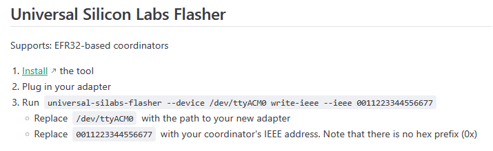

D’après la documentation zigbee2mqtt (voir les liens plus haut) :
=> Donc, « Certains équipements cherchent le coordinateur par son adresse IEEE. »
(comprendre a priori que pour ces équipements si l’adresse IEEE de l’ancien coordinateur n’est pas copiée sur le nouveau coordinateur ils devront être réappairés)
  1. noter l’adresse IEEE (secondaire) de l’ancien coordinateur qui est dans data/database.db
  2. remplacer avec un outils l’adresse IEEE (secondaire) du nouveau coordinateur par l’adresse IEEE (secondaire) de l’ancien coordinateur.
=> Donc, « pour les coordinateurs de type EFR32 l’outils est universal-silabs-flasher »
/!\ ATTENTION : Si Debian 12, universal-silabs-flasher s’installe dans un venv : 1.37.0 EZSP déprécié au profit de ember? - #85 par akenad

Pour ca je note l’adresseque je trouve dans zigbee2mqtt / paramètres/ à propos, et je dois utiliser un outil.
L’outil doit être installé sur mon atlas ? je ne peux pas le faire depuis le Mac pour modifier cette adresse IEEE ?
du coup j’installe la version pur debian11 sur mon atlas
et je dois faire ceci :
  1. Run universal-silabs-flasher --device /dev/ttyACM0 write-ieee --ieee 0011223344556677
  • Replace /dev/ttyACM0 with the path to your new adapter
Comment je fais pour trouver le port de mon nouvel adaptateur qui sera en réseau ?
  • Replace 0011223344556677 with your coordinator’s IEEE address. Note that there is no hex prefix (0x)
Et ici je mets l’adresse IEEE de mon sonoff que je trouve dans zigbee2mqtt / paramètres/ à propos
Je pensais qu’on pouvait faire directement depuis un page Web comme pour la mise a jour de la sonoff…
