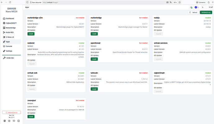

SMHUB, fw et Apps mis à jour :

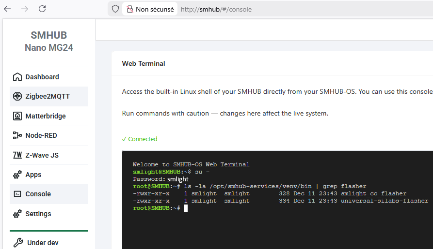

Passage en root (le prompt passe de $ à #) :
smlight@SMHUB:~$ su -
Password: smlight
root@SMHUB:~#
Le SMHUB dispose de l’outils universal-silabs-flasher par défaut :
(accès via Console SMHUB, mais aussi possible via SSH user:smlight/passwd:smlight)

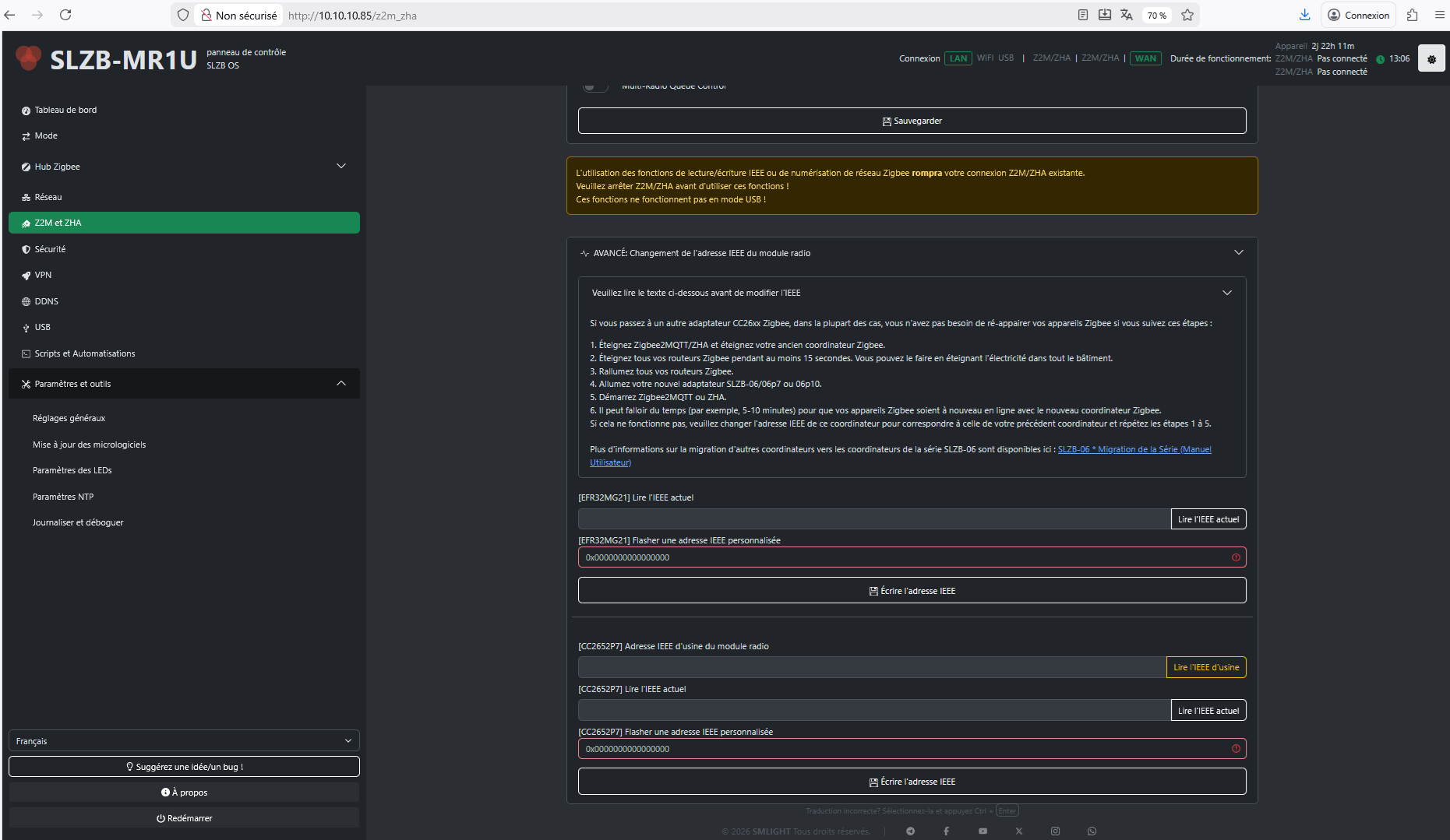

SLZB-OS dispose d’une interface web permettant de cloner l’adresse IEEE (z2m_zha) :
mais je n’ai pas vu à ce stade l’équivalent dans SMHUB-OS ici : SMHUB Early Adopter – ... | SMLIGHT Manuals

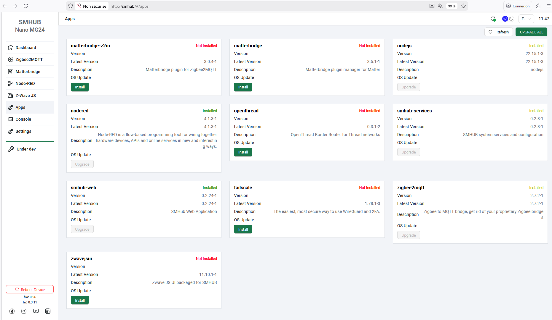

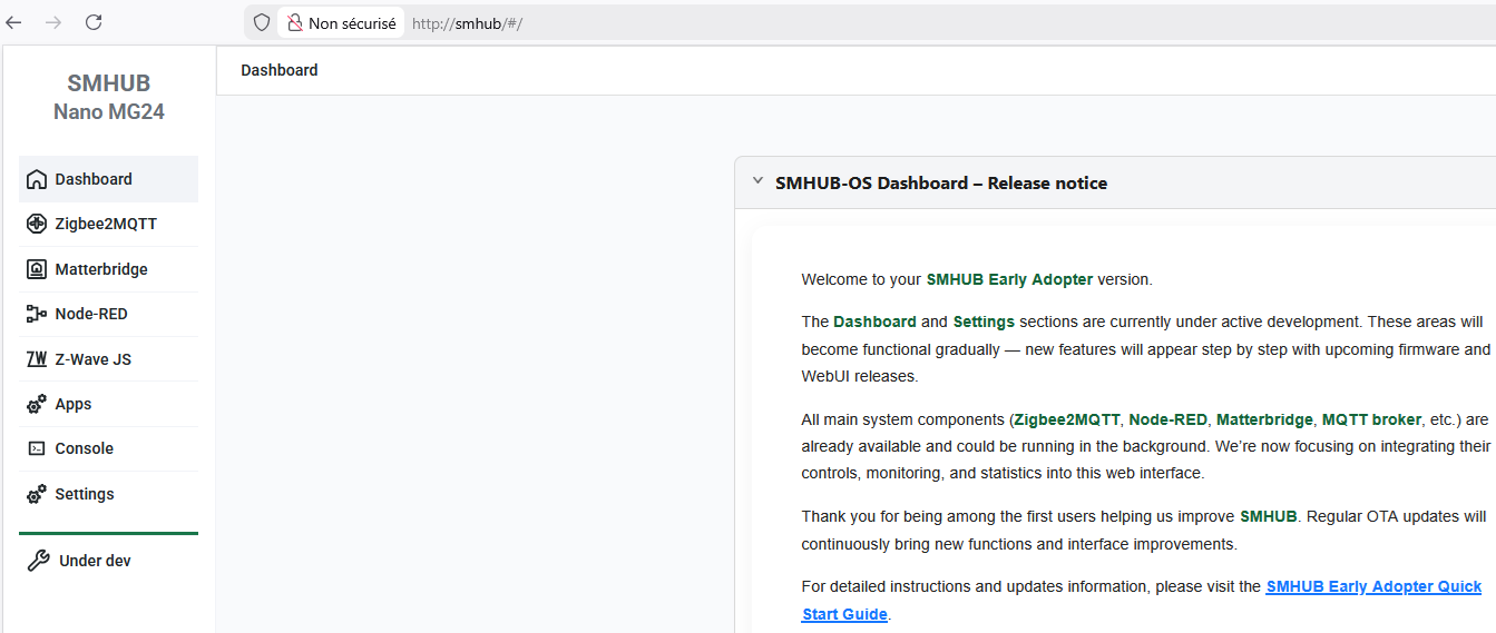

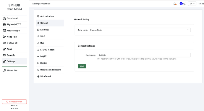

Ca y est j’ai reçu le contrôleur.
Voici a quoi ressemble l’interface.

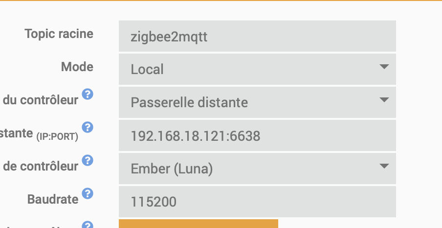

Petite question, pour l’instant je laisse Zigbee2mqtt dans mon atlas et je ne modifie pas le broker qui est sur un proxmox, je veux juste utiliser le contrôleur et si tout fonctionne bien le déplacement Z2m et ensuite le broker
Je dois la paramétrer comme ca le zigbee ?
Je n’ai pas trouvé d’endoit ou modifier l’adresse IEEE depuis l’interface. Je vais le faire en ligne de commande depuis la console dans l’interface comme tu m’as expliqué.

Merci beaucoup, J’ai testé de mettre l’adresse ip avec le port ip@6638 dans jeedom sans mettre http:// et le démon ne démarre pas.
J’ai juste voulu tester pour voir si ca fonctionné avant de mettre l’adresse IEEE. JE ne l’ai pas encore modifiée
il y a quelque chose a faire sur le dongle pour qu’il fonctionne en mode distant dans jeedom ?

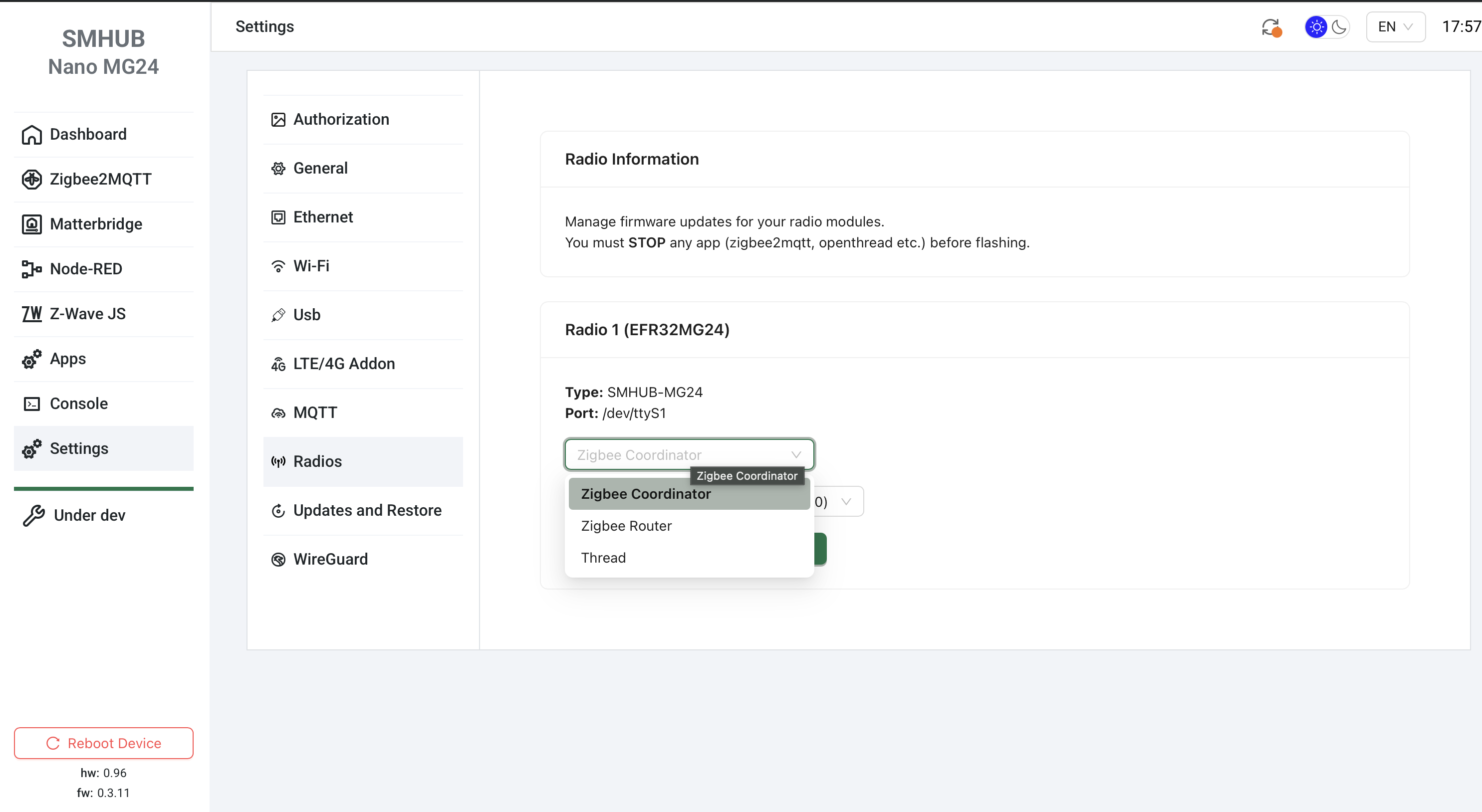

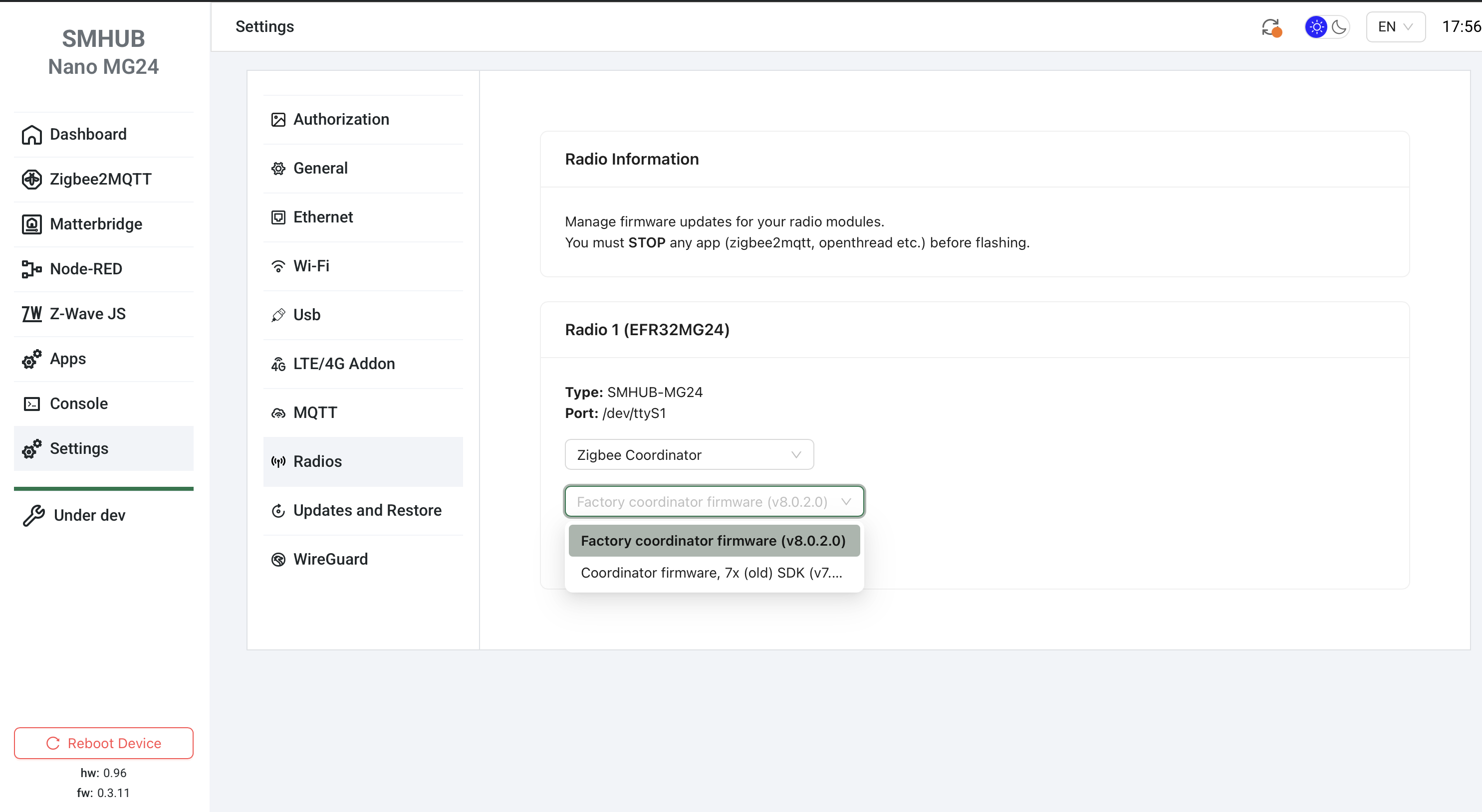

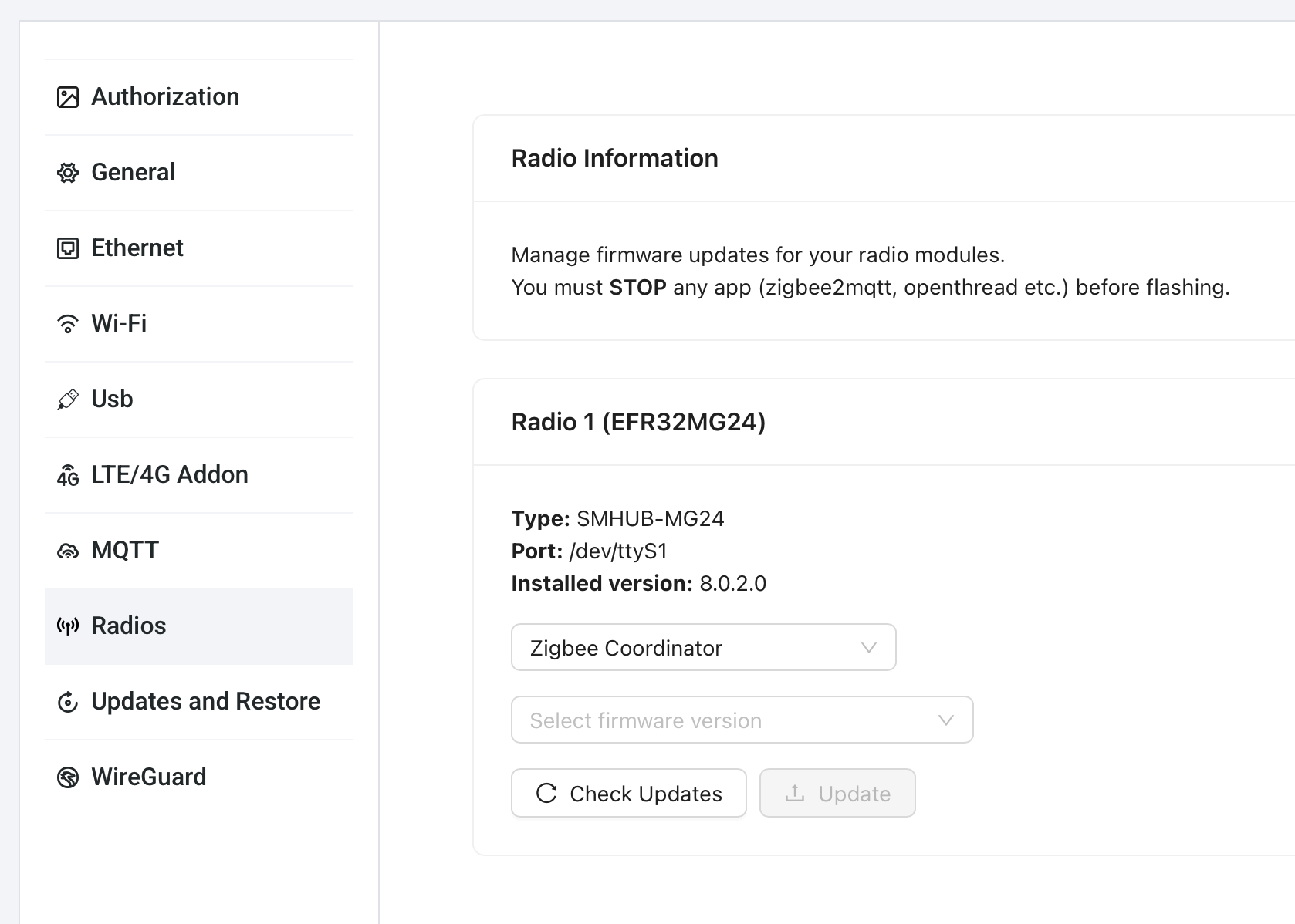

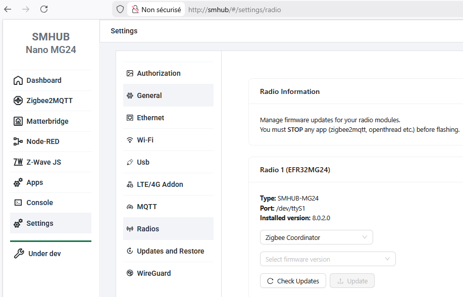

j’ai bien flashé le nano en coordinateur

Si. ( Attention : Mode « local » mais passerelle « distante »). Moi ça fonctionne comme ça (zigbee2mqtt et mqtt broker non activé sur le smhub).

on est d’accord que pour l’instant je n’ai rien a paramétrer dans le nano mis a part le configurer en coordinateur comme sur ma capture ?
