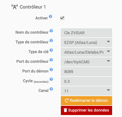

Je suis donc passé en debian > 10 et core 4.5.2 sur Atlas, zigbee en interne.

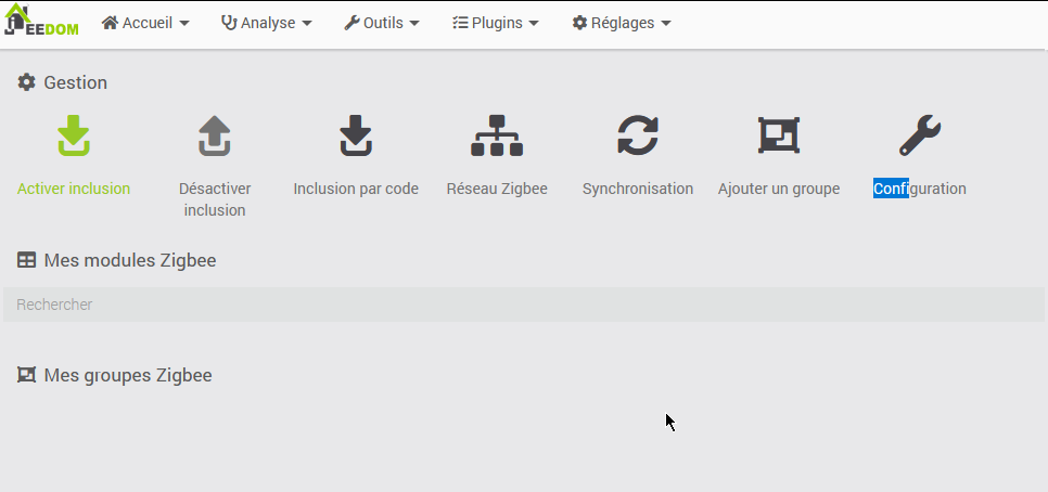

Mais je n’arrive pas à avoir le module contrôleur qui apparaîsse avec Jeezigbee (ni d’ailleurs avec zigbee).

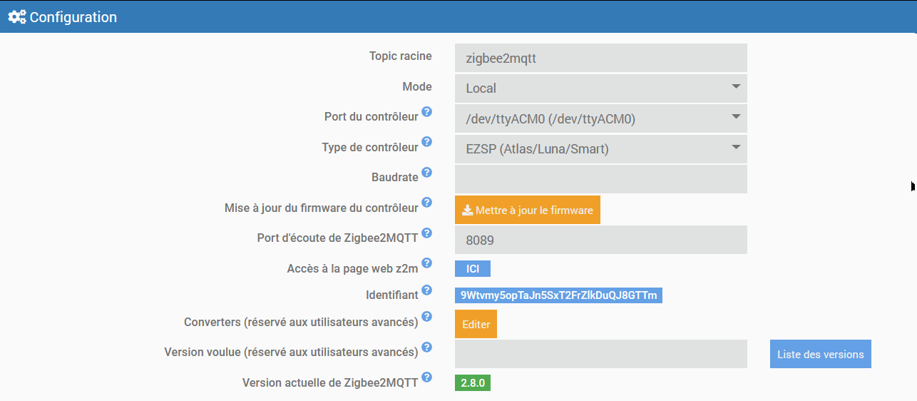

Sur le paramétrage, voyez-vous quelque chose?

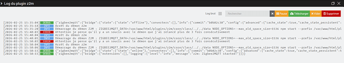

Je joins la log z2m raccoourcie (le démon redémarre fréquemment?)
[2026-02-20 18:23:56][INFO] Arrêt du démon z2m
[2026-02-20 18:23:56][DEBUG] {"zigbee2mqtt":{"bridge":{"state":{"state":"offline"}}}}
[2026-02-20 18:25:05][DEBUG] {"zigbee2mqtt":{"bridge":..."status":"ok"}}}}}
[2026-02-20 18:30:03][DEBUG] {"zigbee2mqtt":{"bridge":{"state":{"state":"offline"}}}}
[2026-02-20 18:35:03][INFO] Arrêt du démon z2m
[2026-02-20 18:35:04][INFO] Démarrage du démon Z2M : ZIGBEE2MQTT_DATA=/var/www/html/plugins/z2m/core/class/../../data NODE_OPTIONS=--max_old_space_size=1536 npm start --prefix /var/www/html/plugins/z2m/resources/zigbee2mqtt
[2026-02-20 18:35:13][DEBUG] {"zigbee2mqtt":{"bridge":{"state":{"state":"online"},....."logging":{"level":"info","message":"z2m: Zigbee2MQTT started!"}}}}
