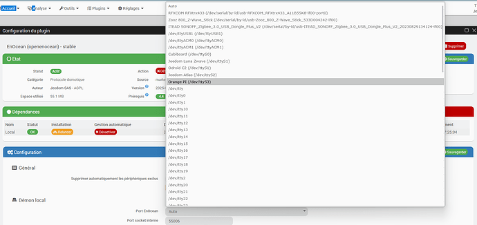

J’ai une difficulté avec mon contrôleur USB qui n’est pas détecté par le plugin :
Pourtant, ledit contrôleur figure bien dans la liste des périphériques USB :

Le contrôleur n’étant pas identifié j’ai tenté de démarrer le daemon sur la position « auto » mais ça ne fonctionne pas.

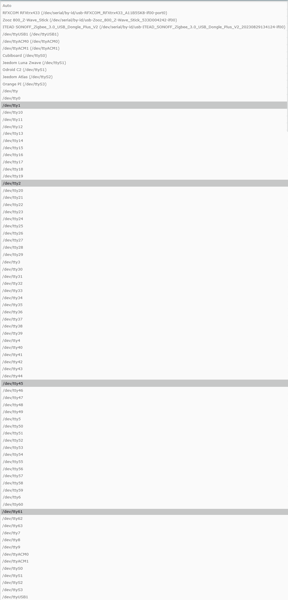

Voici la liste complète des ports Enocean proposés :
Merci.
Et avec /dev/ttyUSB1 c’est mieux ou pas ?
Ça ne donne rien non plus.
