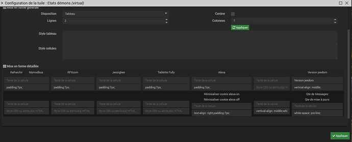

Dans la configuration de la tuile sur le dashboard,
tu vas dans disposition
Tu met en tableau 2 lignes
Tu mets sur la 2eme ligne la cde température
Pour un meilleur rendu tu peux mettre dans la ligne css de cette température : Pour décaler depuis le bord haut: padding:2px;
Et normalement tu n’auras plus besoin de ta ligne

Ici j’ai compilé quelque mise en forme en vrac et que je tente quand j’en ai besoin, ce n’est peut être pas parfait mais je test et j’adapte et quand cela fonctionne je le
garde en mémoire dans un fichier txt.
Pour décaler depuis le bord haut: padding:2px; ou padding-top:50px;
Pour décaler horizontalement: position:absolute;right:1px ou position:absolute;left:1px ou position;right:1px OU position;left:1px
.text-left {
text-align: right !important;
Pour l’écartement entre text verticale: line-height:25px
Pour ajout espace entre ligne text horizontal: white-space: pre-line; et ou pour préciser l’écartement; line-height: 2;
white-space: pre-line; : Permet de respecter les sauts de ligne à ajouter dans le texte.
line-height: 2; :
Augmente l’écartement entre les lignes (ajuster la valeur 2 selon les besoins, par exemple 1.5 pour un
écartement moindre).
Pour la tailles txt: font-size: 20px
font-size: 20px !important;
Pour la taille widget: width: 50px
Pour aligner verticalement: ;height: 50px
pour aligner horizontalement: text-align: left; ou text-align: right; ou text-align: center;
min-width:30px!important
Pour la couleur: background-color: transparent
Pour la couleur txt: font-weight: bold;color:grey
pour? : font-family: Verdana
display : none
margin-top:20px
padding:2px;font-size: 8px;width: 50px;vertical-align: middle;height: 20px;

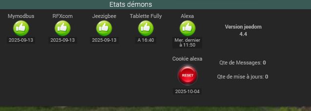

ici un exemple que j’ai fait
Entre alexa et version jeedom la ligne complete:
vertical-align: middle;white-space: pre-line;
pour un rendu
Capture2
Et ici tu trouveras aussi quelque exemple que j’ai pu faire pour les dispositions, déroule
le sujet tu trouveras.
Bonne découverte

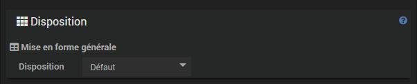

Fait moi voir la disposition dans la configuration de ta tuile et utilise joindre un fichier que de faire un copier coller car il difficile de bien voir une image en la zoomant
Voilà. C’est du basique de chez basique. J’ai rien touché de spécial dans les paramétrages. J’ai juste changé la couleur du texte mais ça n’a rien à voir.
tuile
Disposition

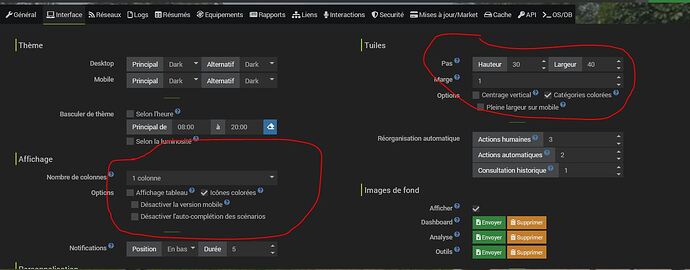

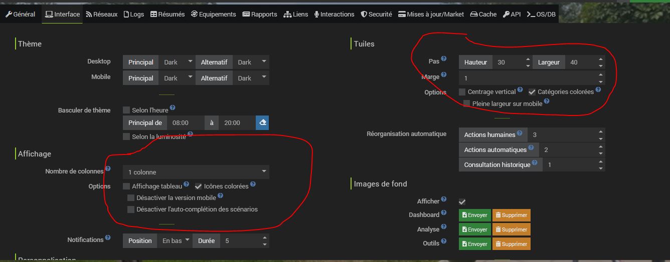

Bonjour, j’ai vois que tu es sur une version jeedom qui m’avait posé quelques petits soucis incompréhensible donc je suis passé à la mise à jour automatique et là je suis sur la 4.4.20 à voir si cause à effet peux pas te dire. :neutral_face:
Donc toujours pareil, passe en mode tableau et applique une commande css pour la mise en forme ou voir dans Réglage/configuration/système/interface.
et ici un blog qui m’a bien aidé. :mag:
Bonne disposition
