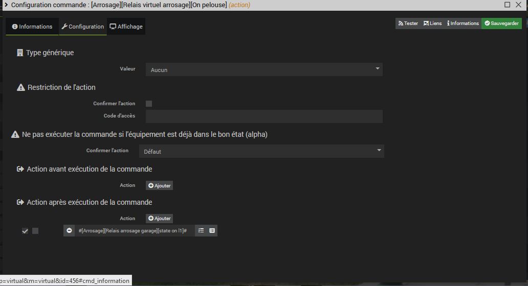

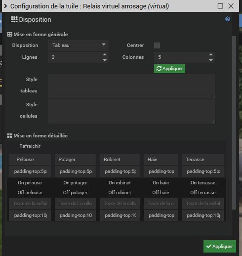

Pour chaque équipement physique (relais pilotage EV) j’ai créé un virtuel pour adapter les dispositions et mise en formes plus souple à utiliser et à adapter pour mes designs.

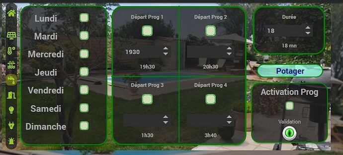

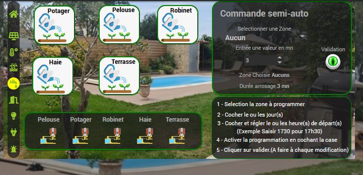

Ma page d’accueil
Une des pages de gestion

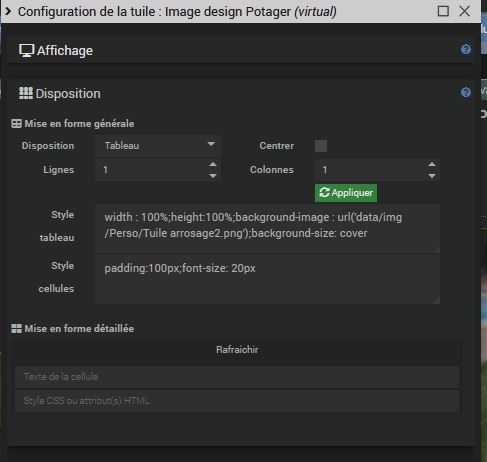

Ma Tuile image
Config disposition Tuile image accueil

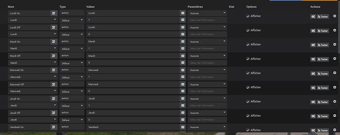

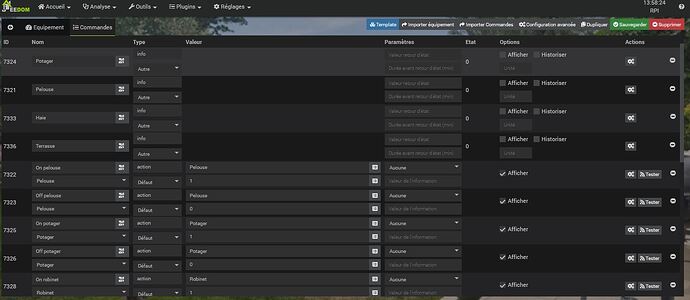

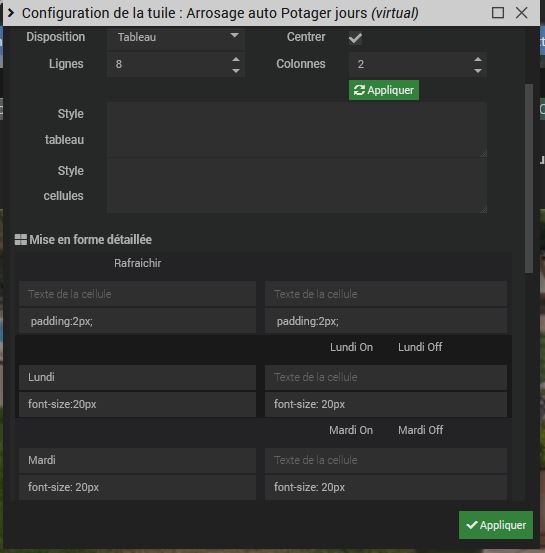

Ma tuile sélections jours

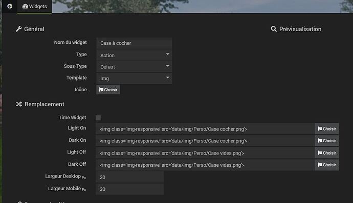

Les cases sont enregistrés dans mon dossier data/image/perso
Case cocher
Case vides

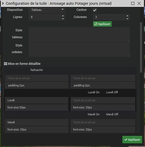

Créer un widget pour l’affichage des cases

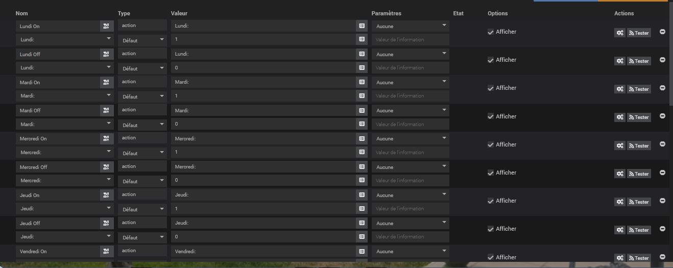

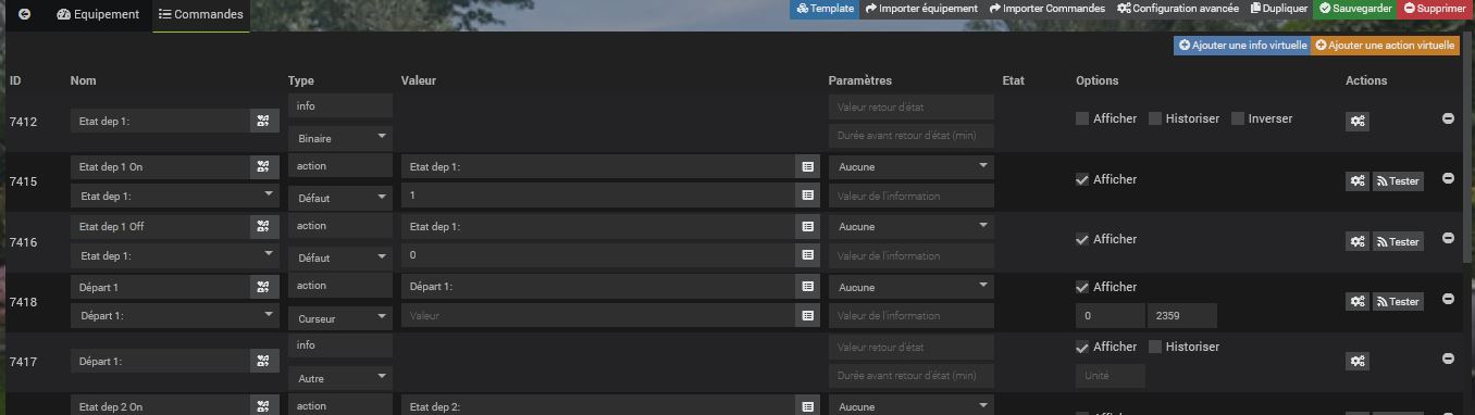

Cde virtuel jours
Option affichage des cases jours

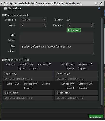

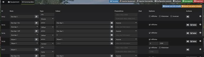

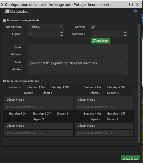

Ma tuiles heures départs auto
Cde virtuel départ (à répéter pour chaque départ voulue, perso 4)

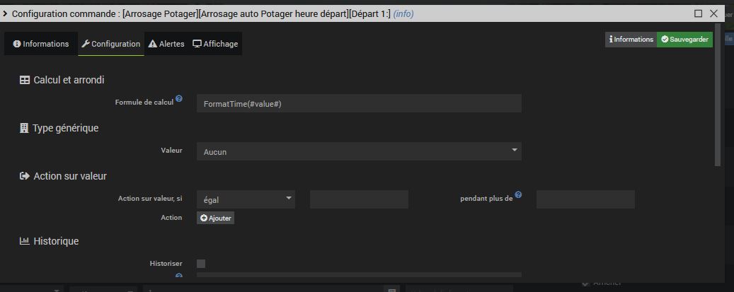

et ici pour avoir la commande info de l’heure de départ au format xxhxx
Config départ auto

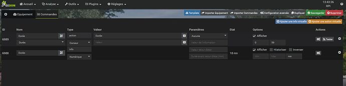

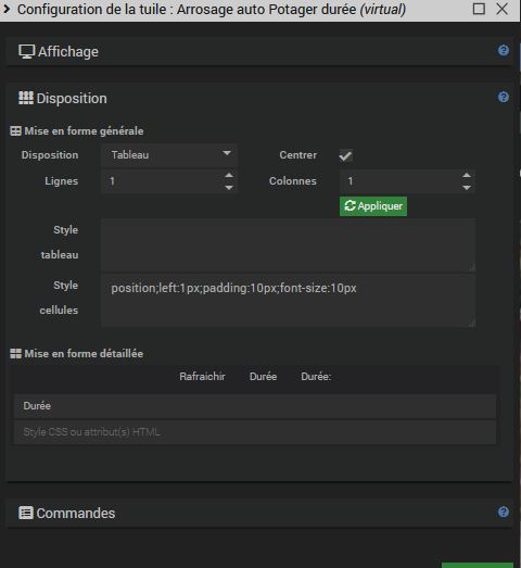

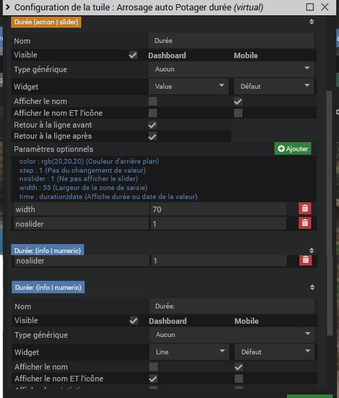

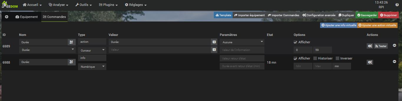

Ma tuiles Durée d’arrosage
Cde virtuel

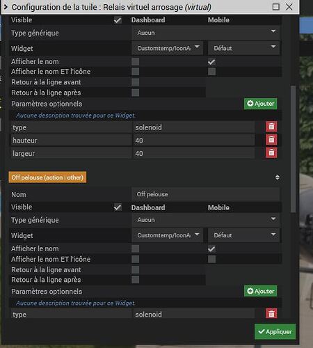

cde virtuel de mes relais qui m’a permis de les mettre dans une même tuiles. (répéter autant de fois que nécessaire.

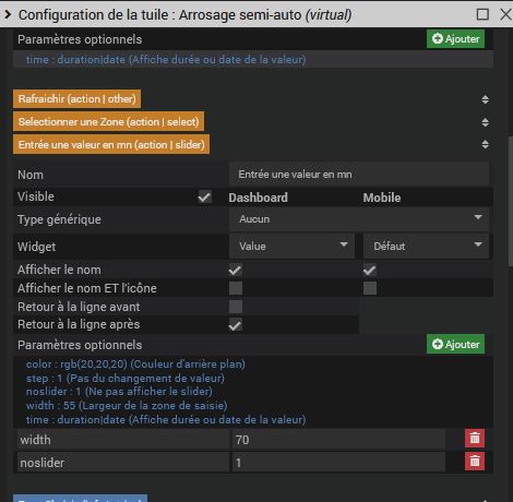

Ma commande semi-automatique
Config affichage cde semi-auto

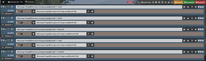

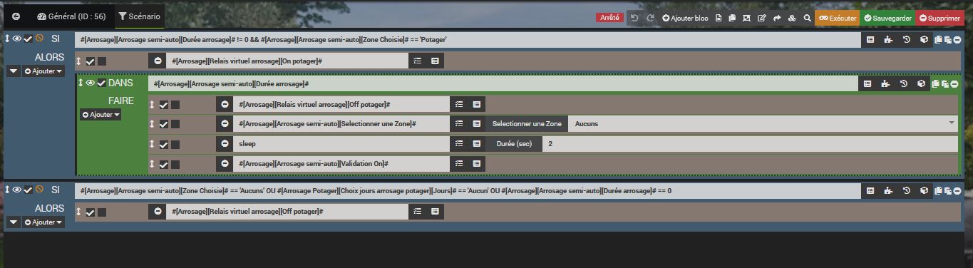

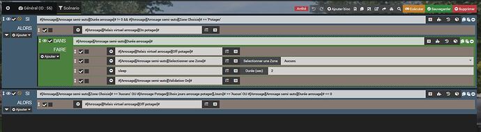

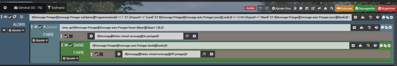

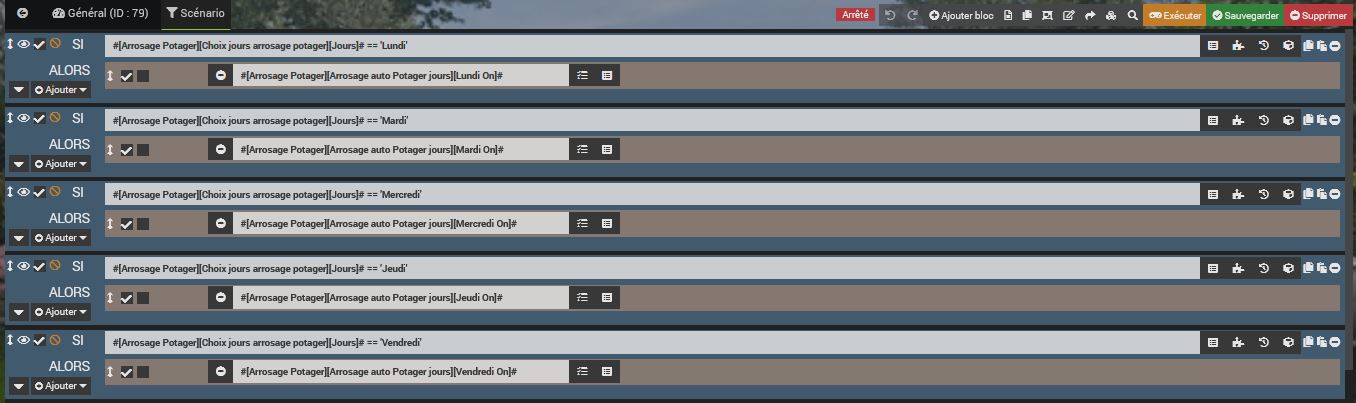

Maintenant mes scénarios

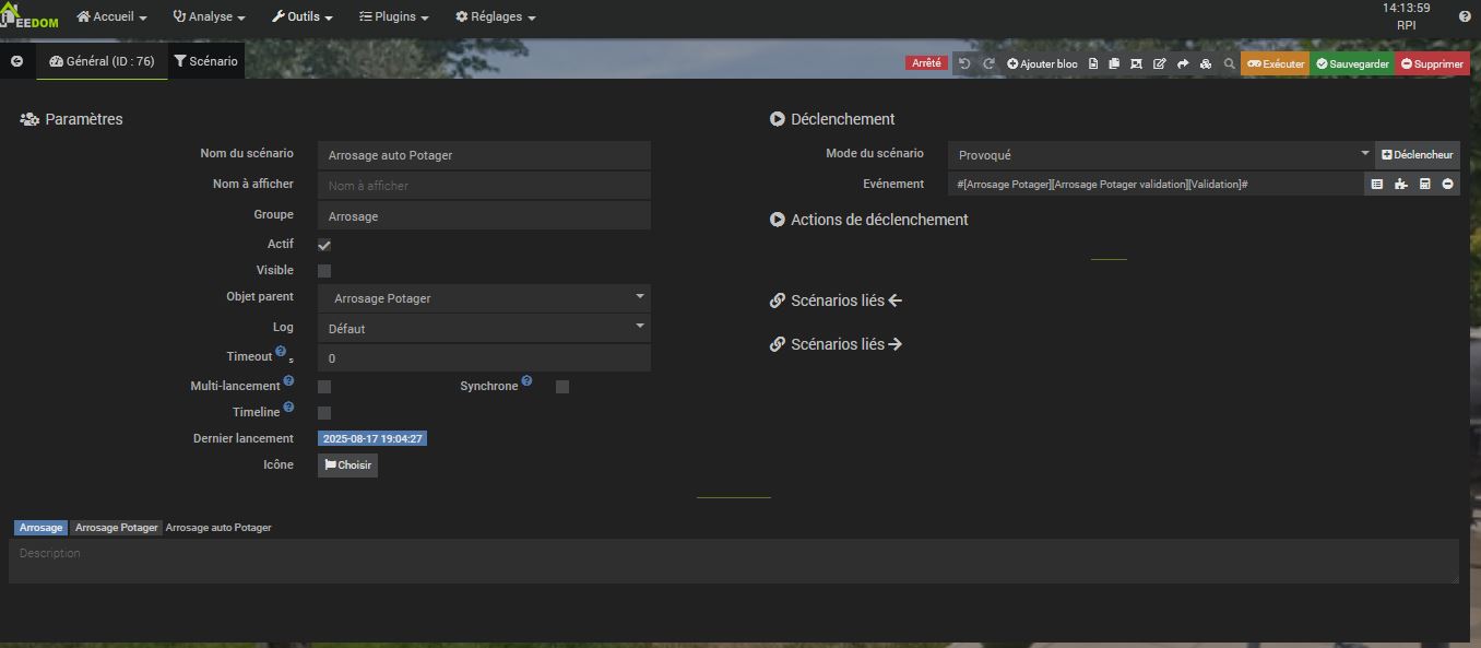

Mise en auto répéter le bloc autant de fois que vous avez d’heure de départs pour moi 4

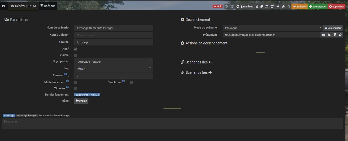

Scénario pour la fonction semi-auto

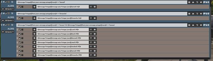

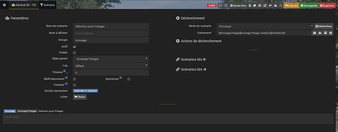

Scénario permettant de sélectionner les jours
L’éxécution des scénarios est déclenché par un validation de chaque programme.

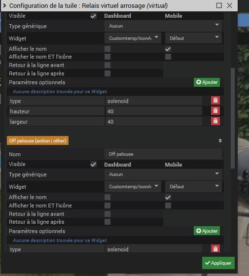

Les Vannes de mes relais ici
solenoid_off
solenoid_on

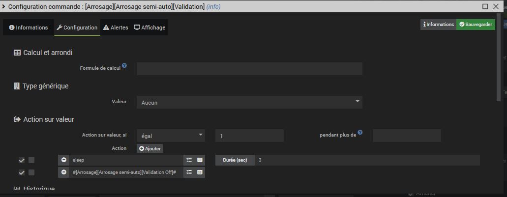

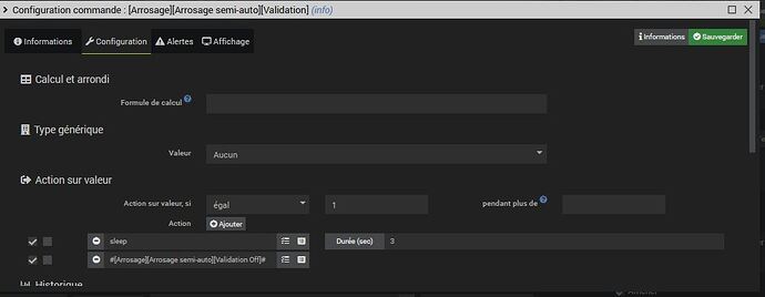

Config de la cde info de chaque validation ce qui me permet de bien m’assurer que
chaque modif soit régénérer pour provoquer les scénarios concerner par la modif.
