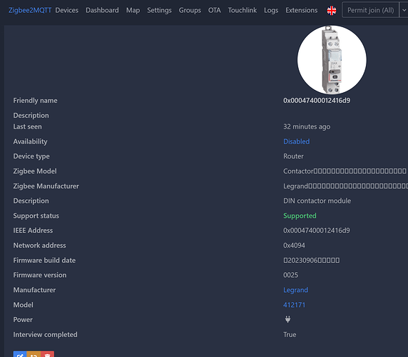

Fait nous voir une capture de ta page zigbee2mqtt ainsi que de la page config du module
Philips est en 15, Zigbee2mqtt en 11…
La page Zigbee2mqtt c’est ça que tu veux voir ? c’est le premier module
Voici l’équipement
Non l’interface zigbee2mqtt
IP:8080, le lien est dans la page config du plugin

Ah non pardon !!! j’avais pas vu ce lien dans la page de config du plugin…
J’ai cette page, mais il va falloir me guider pour savoir ce que tu veux… l’équipement ? il y a plein d’onglets…
Interface Z2m => ICI , l’identifiant est juste a coté
Oui oui, j’y suis. mais je ne sais pas exactement quelle page je dois montrer, la page config (settings) semble être vide (d’origine quoi)…

Mais de toute façon il ne fonctionne pas car 32 minutes sans communiquer n’est pas normal

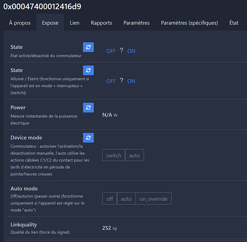

Et dans Expose, vous n’arrivez a rien ?
non et j’ai des messages rouges qui apparaissent et qui disparaissent sur cette page, mais j’ai pas le temps de les récupérer, ils doivent se loguer quelque part…
Oui dans logs
Quand vous cliquez sur le carré bleu actualisation , rien ?
IL doit avoir un truc que vous faites mal ou le module
Non rien ne se passe… oui il doit y avoir quelque chose que je loupe… mais je ne vois pas quoi…
