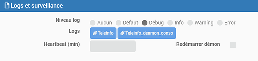

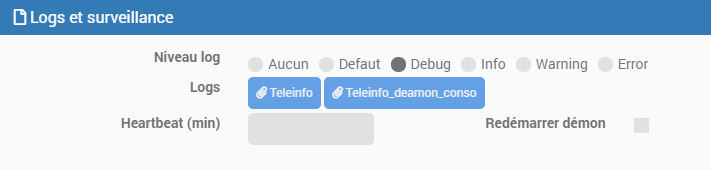

Tu peux mettre le plugin en mode debug :
Et attendre quelques minutes afin qu’il y ai des logs.
En suite tu peux soit faire un diagnostique et envoyer le fichier généré, soit envoyer le fichier de log teleinfo.

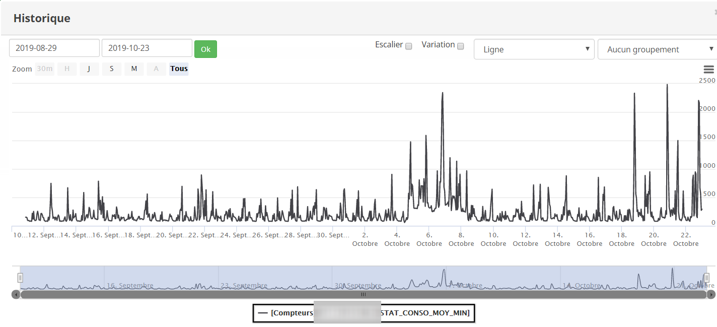

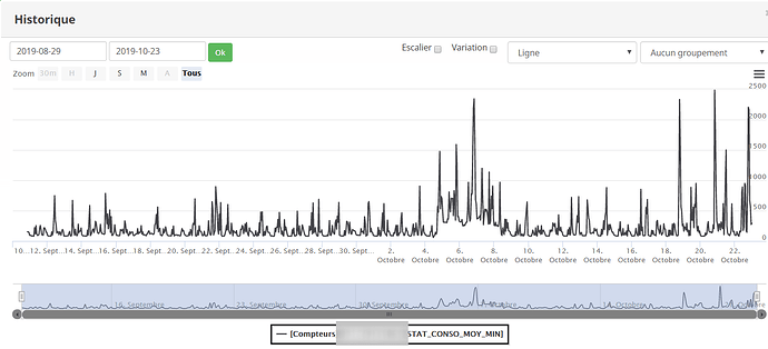

Pour moi puissance active et conso moyenne sont deux grandeurs différentes. Avec mon ancien compteur, je crois que la conso moyenne minute correspondait à la puissance instantanées utilisée affiché sur le compteur (pas sûr car pas logique). Avec mon nouveau compteur, j’aimerais retrouvé la valeur de la puissance instantanée utilisée sachant que sur le compteur Linky cette information n’est plus présente.
Ci-dessous graph conso moyenne avec mon ancien compteur. Les valeurs graphées correspondaient à la puissance instantanée qui était affichée sur le compteur.
Le calcul du plugin pour la puissance moyenne se base sur la variation des index en fonction du temps, donc combien de W/h tu as consommé en moyenne sur la dernière minute. Un semblant de puissance active.
Ce que ton compteur renvoi cependant c’est la puissance apparente et donc pas tout à fait ce qui a été consommé car on ne connait pas le facteur de puissance. On ne peux pas faire autrement le compteur ne nous envoi pas la puissance active.
