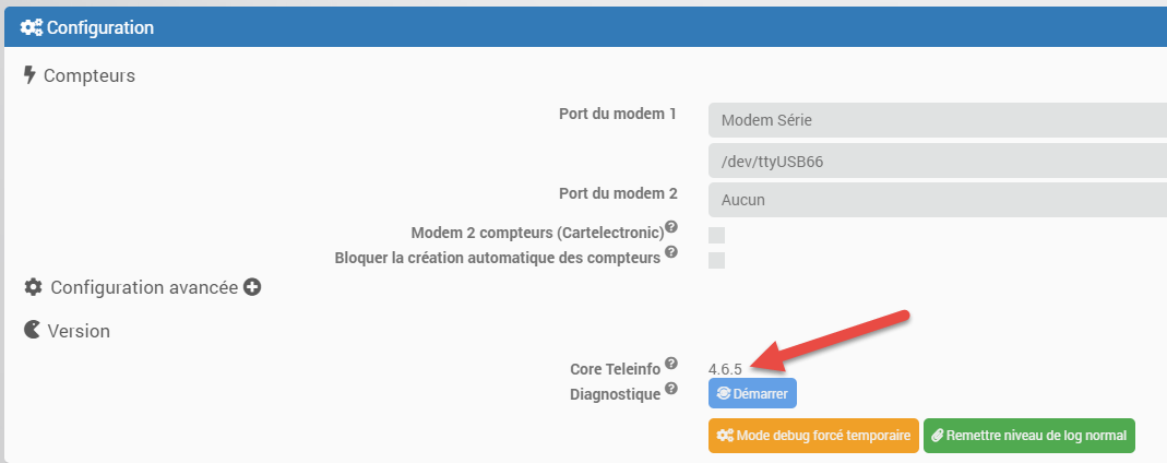

En version 4.6.5 (beta actuel) j’ai publié un patch, il faut essayer avec cette version.

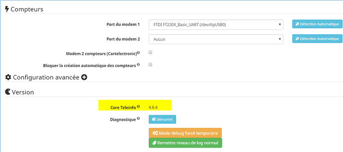

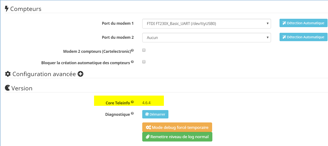

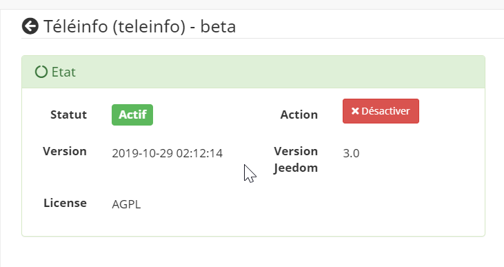

J’ai autorisé l’installation des versions beta sur mon profil market. La version beta qui a été installée est la 4.6.4.
Comment puis-je installé la version 4.6.5 ? Merci.

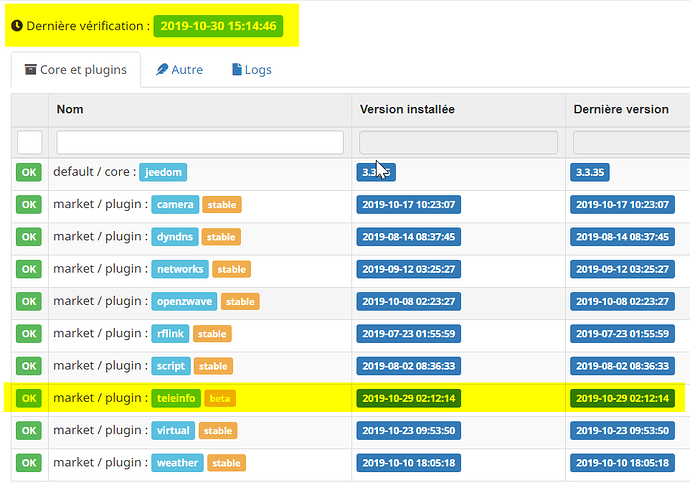

Essai de refaire une recherche des mises à jours.
Le numéro de version est un peu plus bas sur la page de ta capture.

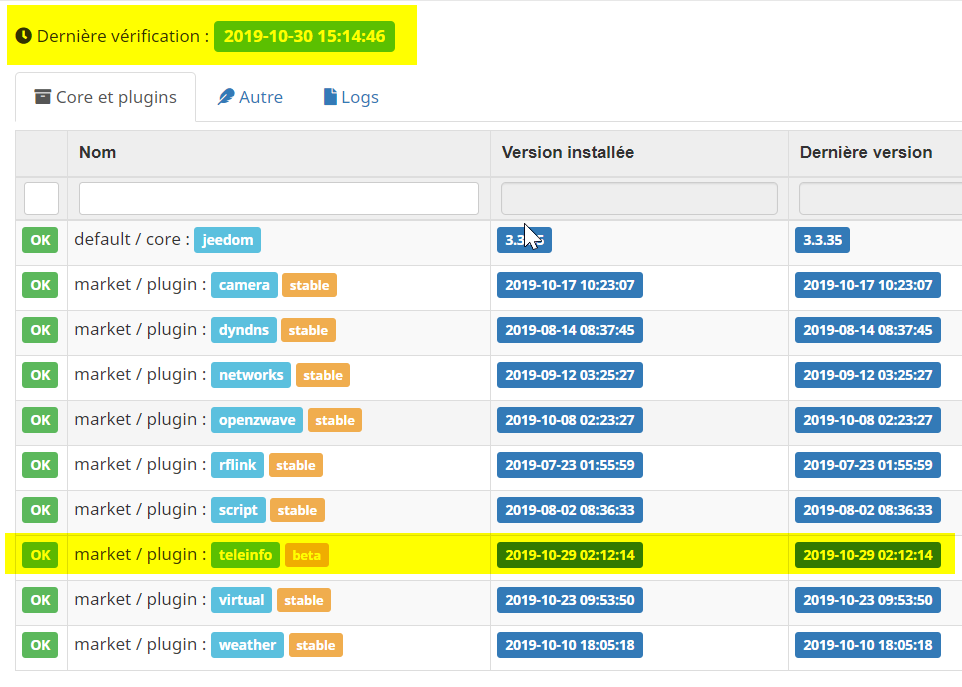

idem :
Je me demande si c’est pas le market qui ne met que la branche v3 de disponible que ce soit stable ou beta.
Il y a moyen d’installer la v 3.4.6 en « manuelle » directement en ligne de commande sur mon Pi ?
Oui mais je veux pas t’emmener la dessus ^^

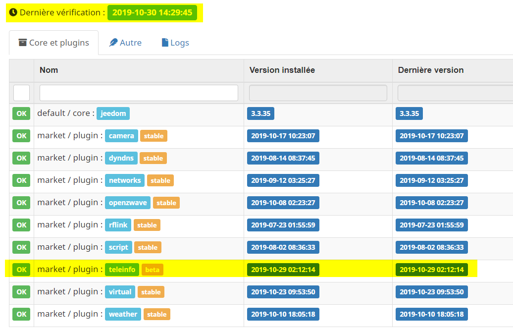

Je viens de forcer la beta pour la v3 peux tu refaire la recherche de mise à jour et me dire quand tu as installé la version afin que je remette en normal.
Toujours rien.
