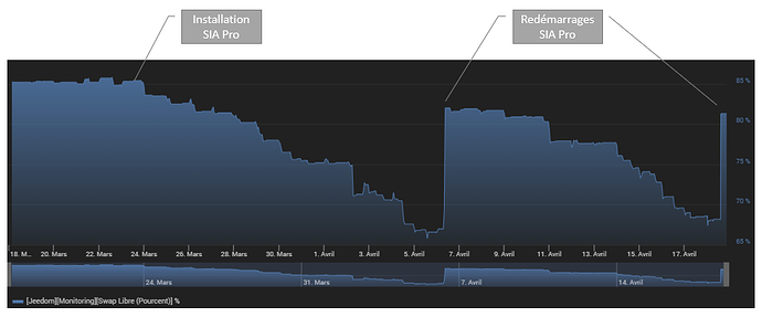

depuis que j’ai installé le plugin SIA Pro, ma conso swap augmente.
En redémarrant le plugin, le swap est libéré.
Avant, il était parfaitement stable.
Je suis en Debian 11 sur Jeedom Smart.
Ca ressemble au problème déjà vu sur d’autres plugins qui utilisent python :
https://community.jeedom.com/t/consommation-memoire-des-demons-python-sous-deb11-bases-sur-le-plugin-template/135569
https://community.jeedom.com/t/conso-memoire/135940
Quelqu’un constate ça aussi? Le développeur peut-il regarder?

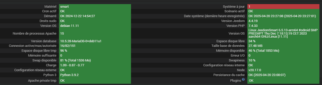

peux-tu faire un extrait de santé de ton jeedom s’il te plait ? je l’utilse de très longue date et sur deb11,
swap utilisé :
mon python est en 3.9.2.
voyons ce que va dire le développeur également.
OK merci, on a l’air d’avoir la même version de python.
Il y a peut-être un autre truc qui joue. Du coté de la config du plugin, il y a très peu de paramètres, alors je ne vois pas trop ce que je pourrais modifier.
En tout cas, ça ressemble bcp au problème que j’avais eu sur d’autres plugins au moment de la migration sur debian 11. Et depuis qu’ils ont été corrigés, mon swap était de nouveau stable, jusqu’à l’install de SIA Pro.
Je pourrais mettre un redémarrage périodique du plugin, mais c’est moche
