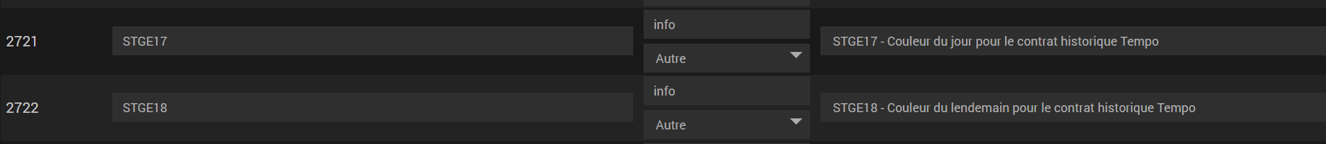

Les id de mes virtuels sont 16933 et 16934 et l id stge qui récupère l info est le 7139
donc tu mets 7139 à la place de 2404
ouais c est bon je l avais déja fait

0,0,0,0,0,0,0,0,0,0,0,0,0,0,0,0,16933,16934
Y a pas un zero en trop ? C pas la position 16 et 17 ?
