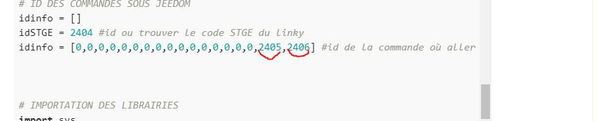

Et voilà ce que ça donne chez moi:
ok donc je dois modifier ces lignes :

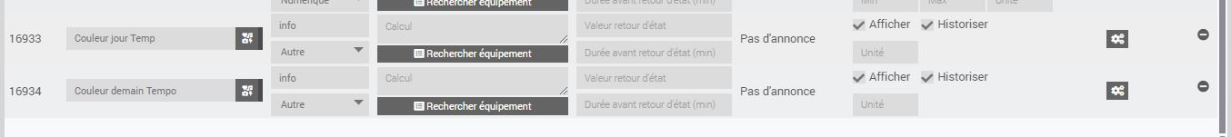

Ou dois je insérer les ID de mes virtuels?
EDIT: lol je viens de trouver les virtuels sur la capture d écran

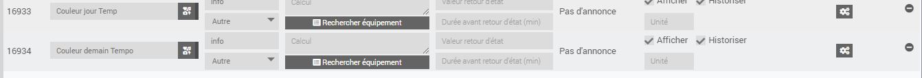

Bon le script passe maintenant par contre j ai 0 en couleur du jour et couleur de demain
On est bien d accord que mes ID des virtuels pour le couleur du jour et du lendemain; je les remplace bien par tes ID 2405 et 2406 ?
euh non, tu remplaces mes ID 2405 et 2406 par les tiens
lol oui
EDIT c est bon:

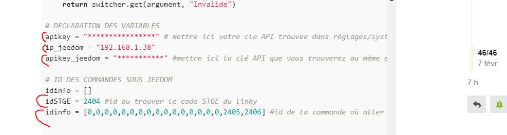

Tu es sur de l’id 2404 ?
tu viens de me perdre…!
Je mets un CRON toutes les minutes ?
Idstge=2404 c bien le tien et pas celui de son exemple ?
non, @anon53349806 parle de l’ID où est stocké le code STGE que tu vas décodé
ce n’est changé que le soir vers 20h00 donc mets 20h15 tous les jours
