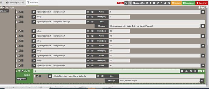

Je souhaiterai vos conseils afin d améliorer mon scenario car je pense que je pourrai le simplifier avec le bloc Boucle ?
Je n arrive pas a faire prendre en compte les tag pour augmenter le volume d Alexa dans un bloc boucle:
Une commande action qui attend un volume ne peut pas prendre une valeur tel que +10.
Ce qu’il faut que tu fasses c’est mettre la valeur qui est actuellement dans une commande info qui matérialise ton volume (ci dessous en vert) + la valeur que tu souhaites.
Je n’ai pas d’Alexa mais dans mon cas sur Google Home ça donnerait ceci :

Alors je ne pas faire une un bloc boucle avec par exemple :toutes les 40 secondes augmenter de +10 ?
A la base je voulais faire ceci dans mon scenario comme pour l allumage progressif de mes éclairages…
Mon souhait était d écrire un bloc en boucle afin d alléger mon scénario et le rendre plus explicite… Envoi en cours : echo2.JPG…
Tu m indique que ce n est pas possible d écrire en valeur pour le volume +10 et en effet je l avais testé auparavant mais n y a t il pas une autre solution afin d écrire ce type de bloc « boucle » est de réaliser une montée progressive du volume ?

Une dernière chose, j envoie une commande « parler a Alexa » => « alexa, lance la playlist des filles » afin de lancer la playlist au réveil de mes filles, est il possible de contourner cela afin de ne pas entendre Alexa dire" j envoie la playlist des filles", j aimerai pouvoir envoyer la playlist directement dans mon scénario.
Je passe par m’y média

Le problème est que mes playlists sont des titres en local donc je dois utilisé le skill M’y média car je ne pense pas qu Amazon Music puisse lire des titres en. Local…?
